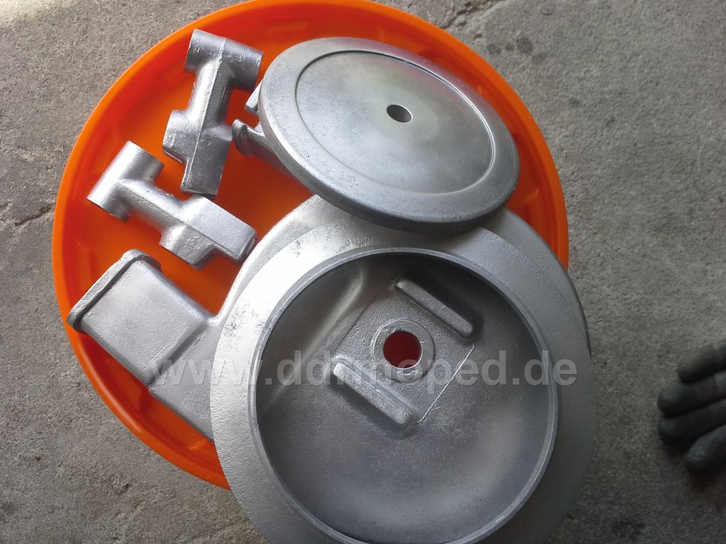

Hab jetzt einen kleinen "Kessel" für meinen Kompressor...

Das ist ja wirklich nur Schnulli... Nehm ich dir zum aktuellen Aluschrottpreis ab laugh.gif
Davor haben mich die anderen gewarnt, das zu strahlen, weils zu klinisch aussieht.
Hätte wirklich nicht zu meinem Patina Aufbau gepasst, wenn man das jetzt so sieht.
Das Strahlbild ist eher Seitenmatt. Sieht super aus. Nicht so wie im Ebay wo Manche das mit Sand oder groben Glasperlen strahlen. Ich werde erstmal mein Ganzes Alugerassel strahlen. Aber erst muss es im Ultraschallbad gesäubert werden...

Sonst versauste dir ja dein Strahlmittel.
Aber ( Zitat ) "die Teile müssen ja rauh sein, weil die ja original an der 64er auch rauh waren. Das macht das Ganze aus."
Ich muss sagen, ich bin froh im Nachhinein, meine Teile nicht gestrahlt zu haben.

Unter Anderem
Beim Glasperlenstrahlen ist es eher so, das der Dreck eher in die Oberfläche gedrückt wird. Und das kann das Endergebniss beeinflussen.
Im Praktikumsbetrieb damals wollte ich auch einen Eddingstrich von einem Teil Strahlen (Glasperlen 40-70µm). Der Kollege meinte, ich solle Das lieber lassen. Da durch das Strahlen die Oberfläche quasi wie "Umgekrempelt" wird. Das war ein Teil für eine Beschichtungsanlage die mit Vakuum Funktionirt. Reinheit war dort das oberste Gebot. Und daher hab ich mir ein paar Tipps zum Strahlen abgeguckt. Hab ja auch selbst gestrahlt...
Interesant ist, wie sich Edelstahlblech verziehen kann. Balde schlimmer wie beim Schweißen.

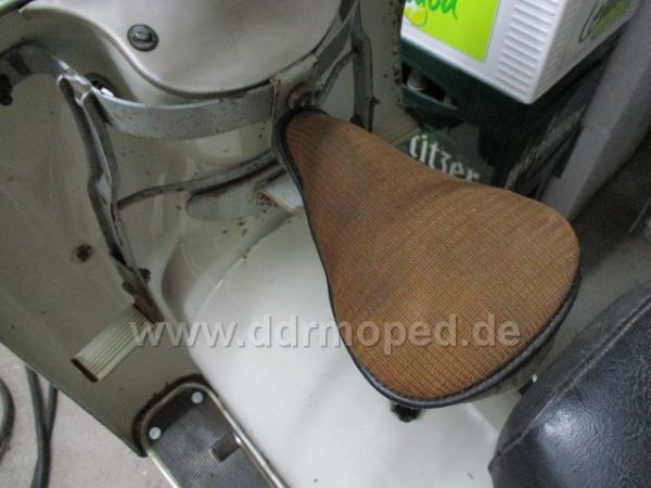

Hab ich mir letztens auf dem Trödelmarkt gekauft, gestern gewaschen und heute aufgezogen.

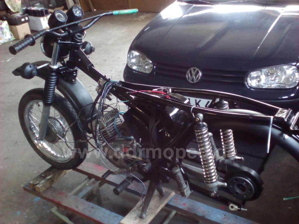

Mein Alltagsmoped neu verkabeln.

Hm, du mußt noch Kabelkanäle und Rohre anbringen, danach zum E-Check bei einem Innungsbetrieb. Die Elektroanlage muß auch sicher vor dir sein. Die Stromtierchen sind da sehr empfindlich gegen schädliche Umwelteinflüsse.
