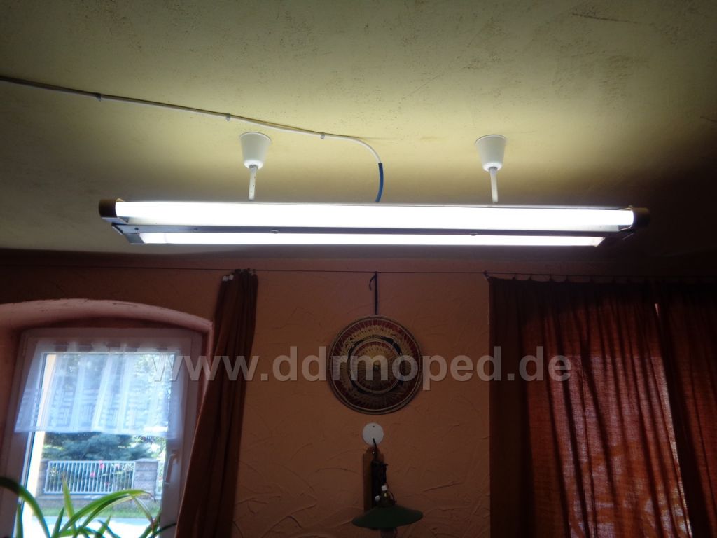

Da ich in Zukunft mit viel Kunstfell arbeiten muss, habe ich mir mal mehr Licht installiert.
Na, wer kann das Alter erraten? Die Vorhänge sind auch im gleichen Alter. ich habe das alles mal aus einer Mensa abgebaut, bevor sie weggerissen wurde. ^^

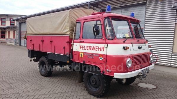

Unterwegs mit einem Oldie der etwas anderen Art...
Mfg Nico
subfossil
Geschrieben am: 21.07.2016, 12:01
Beiträge: 2990
Mitgliedsnummer.: 4240
Mitglied seit: 24.02.2011
Der Bursche ist noch im Dienst und wurde heute von mir zur technischen Überprüfung gefahren... biggrin.gif
Ein Hammer feeling und erst die Blicke der Kutscher auf der Bahn wenn man mit ihm an ihren PS Giganten vorbei zieht... Unbezahlbar laugh.gif
Mfg Nico

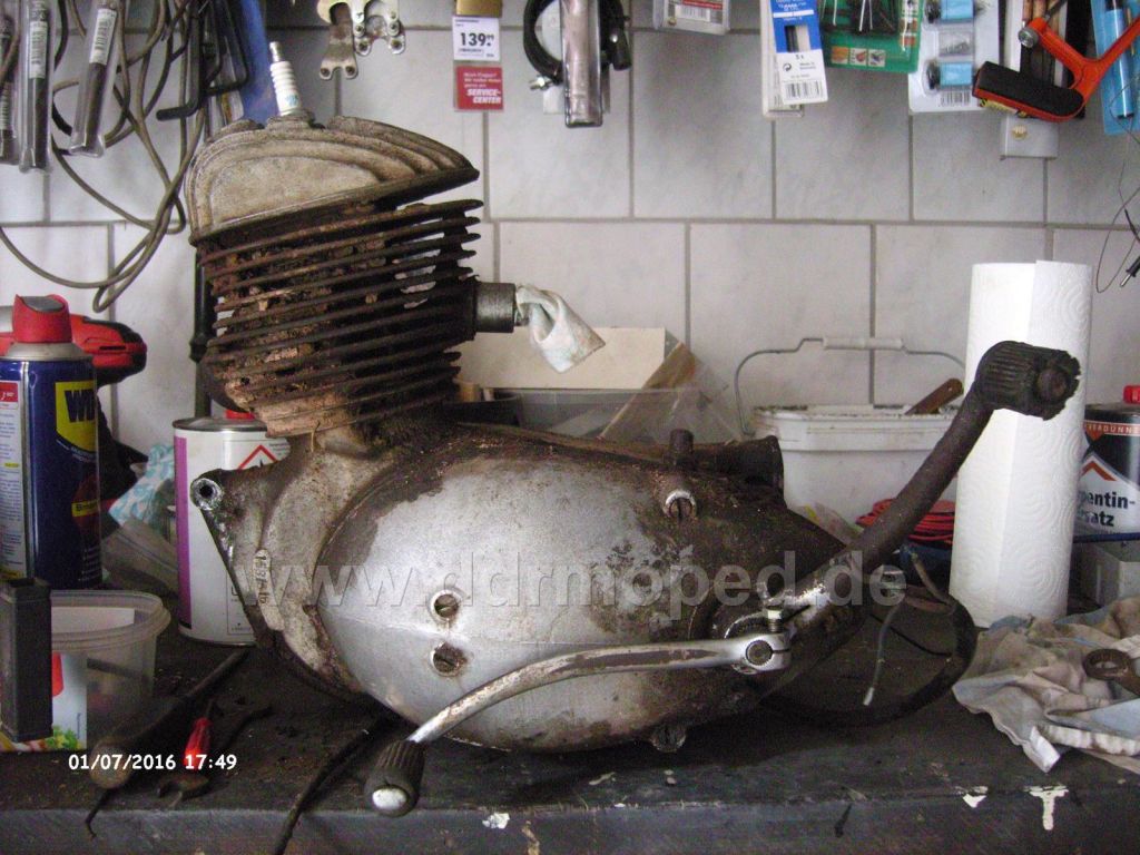

Hab vor einigen Tagen den Versuch gestartet , aus diesen festgegammelten
Eisenhaufen ein sich wieder drehendes Triebwerk für meine RT zu schaffen .
Fortschritte werde ich im RT-Unterforum berichten .
(Und natürlich jede Menge Fragen stellen)
