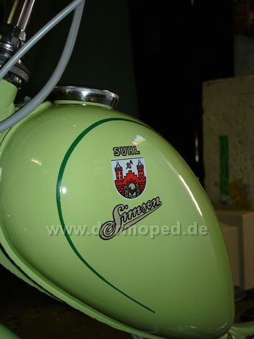

...hier ein Beispiel vom Tank
Geschrieben am: 07.10.2007, 15:50

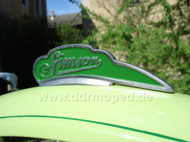

und hier vom Schutzblech...
Ich stand auch vor der Frage, Klarlack ja oder nein. Ein Restaurationsprofi hat mich überzeugt. Kein Klarlack über die Linien und die Wasserschiebebilder. Heute bin ich froh, dass ich nicht die Glanzvariante gewählt habe. Für mich sieht es so originaler aus. Ich muss mich halt beim Tanken vorsehen.
Die Aufassungen gehen auch bei der Frage weit auseinander, jeder muss daher für sich selbst entscheiden und wird letztendlich immer einen Kritisierer finden.
Jürgen
