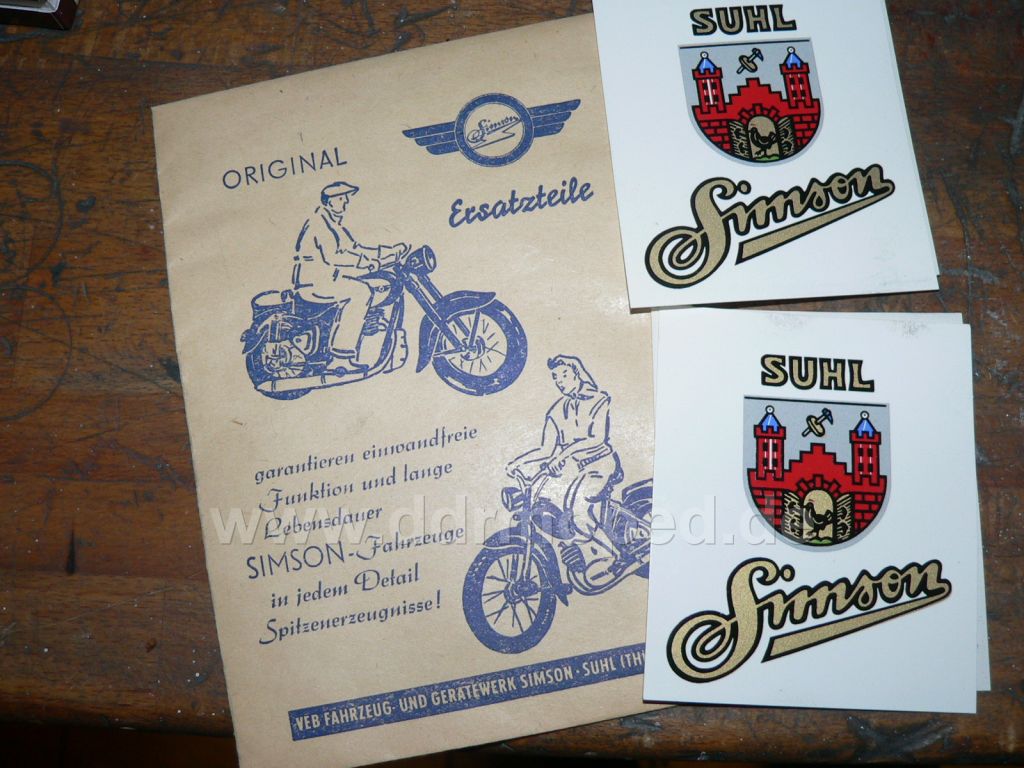

ich habe hier noch einen Satz Original DDR Tankbilder...
Hat die schon jemand verarbeitet??
Möchte keinen Fehler machen und würde mich über eine Antwort freuen...
Waren etwas teurer als die Nachbaudinger aber halt Original...
Matze

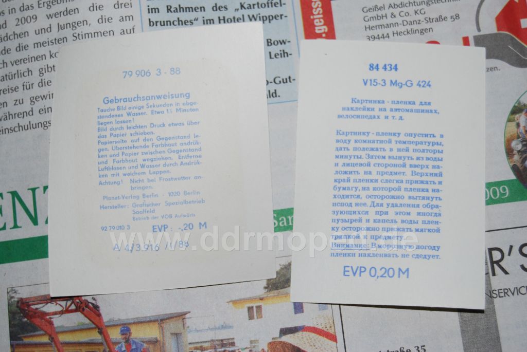

Hallo, ich bezweifle, dass es echte DDR-Originale sind. hmm.gif Sie sehen mir zu reinweiß aus, die müssten etwas vergilbt sein.
Wenn sie auf der Rückseite so oder so ähnlich wie auf dem Bild unten aussehen, sind sie original "Friedensware". wink.gif
mfG Christoph

Sind auf der Rückseite komplett leer und das Material ist auch
ganz anders als bei den neuen die ich liegen habe...

...dann tippe ich wie Christoph,es sind 100% nicht die originalen sad.gif !
mfg Rico

nun ich habe die vom blue KR 50 nicht gesehen... aber ich habe auch noch 2 Sätze 100000% tige original Abziehbilder vom SR1 / 2 da ist hinten auch nichts drauf .....
meine lagen 30 Jahre in einer Schublade neben Griffen und nun in meinem Briefmarken Album
Also Freiwillige vor, die Originale mit einem Aufdruck auf der Rückseite haben.

Matze...
hier noch mal das Bild ;-)
Bin mir auch Sicher das die Original sind...
