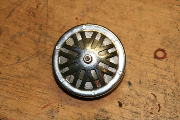

Also wie ich das verstehe, hat er eine Hupe. Welche ist es denn, runde (Wechselstromhupe) oder die längliche (Gleichstromhupe)? Wenn die Hupe nicht mehr geht, auf jeden Fall erst einmal aufmachen und innen nachsehen. Alles reinigen und Rost entfernen, danach auf Funktion teste. Sollte ie nicht gehen, kannst du gar nicht mehr viel machen. Evtl. mal ein paar leichte Schläge geben. Wenn sie dennoch keinen Ton von sich gibt, wirst du dir wohl eine neue kaufen müssen.

Also wenn du eine runde Wechselstromhupe hast kann ich dir n Tip geben. Gehäuse abmachen und mit Kontaktspray einweichen biggrin.gif (nicht das Gehäuse).
Dann an eine Wechselspannung halten und theoretiscch dürfte sie dann funktionieren, hat bei mir auch geklappt.

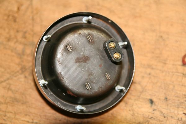

ich hab bei mir die nieten rausgebohrt und innen alle kontake mit schleifpapier blank gemacht, dannach wieder zusammengebaut und sie funktionierte wieder.

Stefan, durch die Löcher passen M2-Schrauben. So habs ich gemacht, da ich den Korb zum chromen hatte. Man sieht es nicht, wenn man es nicht weiss. Ansonsten kleine Alunieten. das wollte ich wegen dem neuen Chrom aber nicht.

ich habs genau so wie norbert gemacht. im vorderen teil hab ich die löcher ein bisschen größer gemacht und in den hinteren dann gewinde gedreht. es würde aber auch gehen wenn man ein fach muttern nimmt.

Ich hab hinten M2 Muttern. Es ist ne Fummelei, aber geht.

Stefan, die Muttern sind nicht gelötet oder irgendwas, nur drauf und mit etwas Schraubensicherung gesichert.Hält.
