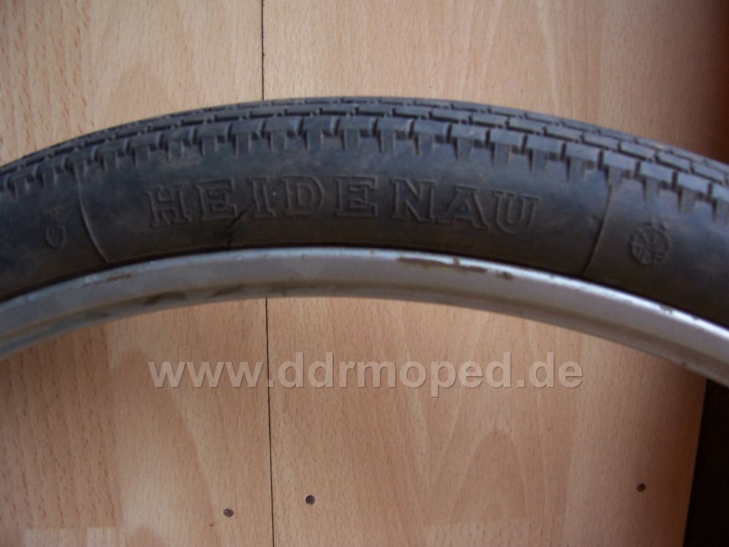

Ich hab nen SR1 Reifen 26x2.00, glaube Marke Heidenau. Verstärkt steht glaub auch drauf. Da müst ich nochmal nachsehn.

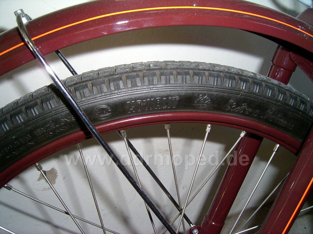

Ich habe ein originalen Reifen, da steht drauf:
26 x 2.00 Kowalit und Extra Prima

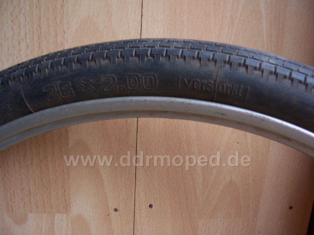

Dieses Exemplar meine ich.

so, bin jetzt weiter.
also 1 alter reifen war noch drauf, total zerfetzt, aber Kovalit Extra Prima Moped steht auch drauf in 26x2.00
hab jetzt alte bekommen, heidenau decken, auch sehr altes profil. auch 26x2.00 die werde ich jetzt montieren, sehen vom profil noch älter als die im bild oben aus. weil meine nur in der mitte profil haben...
