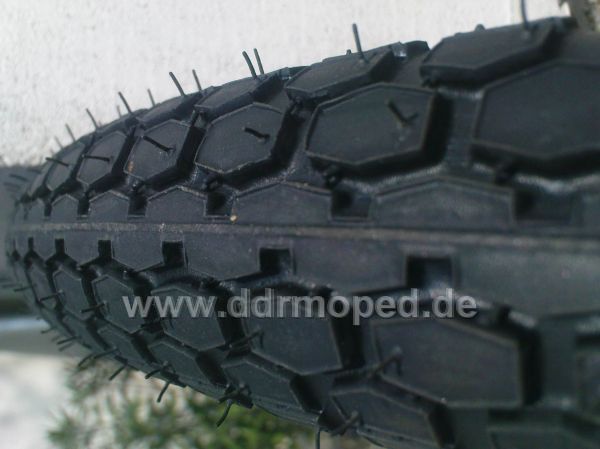

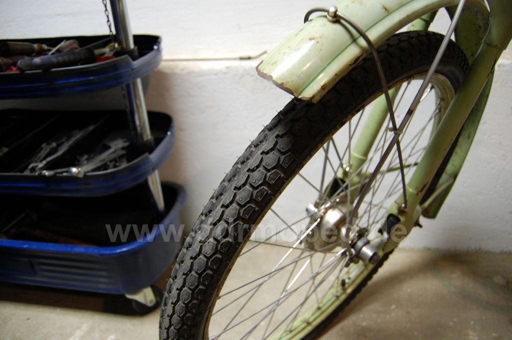

So nun zum letzten mal ...... in Folge der weltweiten Globalisierung steht "Reinforced" für "verstärkt" . Meinetwegeen fahr mit Fahrradreifen aus dem Baumarkt, aber wenn Du Dich an in Folge von dynamischer Überbelastung der Tragschicht vom "pseudo verstärkten" Fahrradreifen auf den Hintern legst, von mir gibt es kein Plaster So nun hier Bilder vom Conti Reifen. Es gibt Leute die stempeln diesen Reifen als "Moto Cross" Bereifung ab, doch die Fahreigenschaften sind klasse. Und wenn man bedenkt das man mit den "Heidenau 2.25x26" eigentlich ohne ABE durch die Lande braust, ist das die Alternative. Gruß Mathias

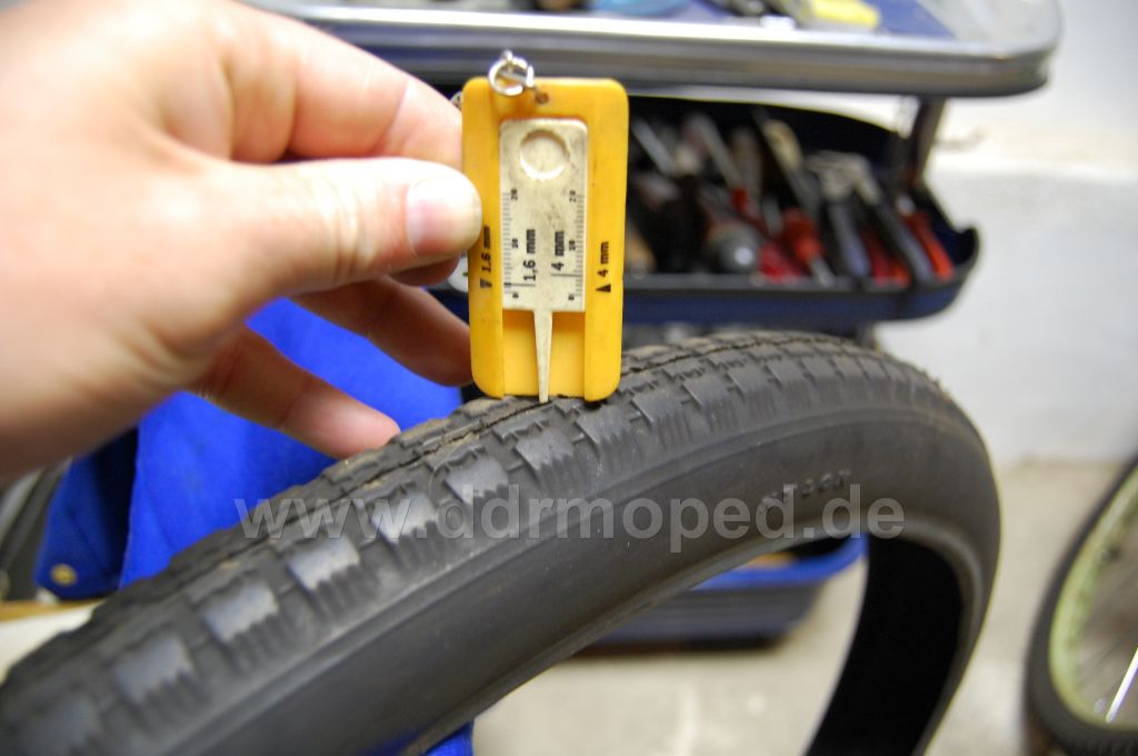

Und hier haben wir noch das gute "türkische Plagiat" vom KOWALIT Super Prima. Man(n) beachte die gesetzlich vorschriebene Mindestprofiltiefe von 1,6 mm, die der Nagelneue Reifen gerade so erfüllt. Mit den 1,6mm ist es quasi nach der 1. Ausfahrt vorbei.
