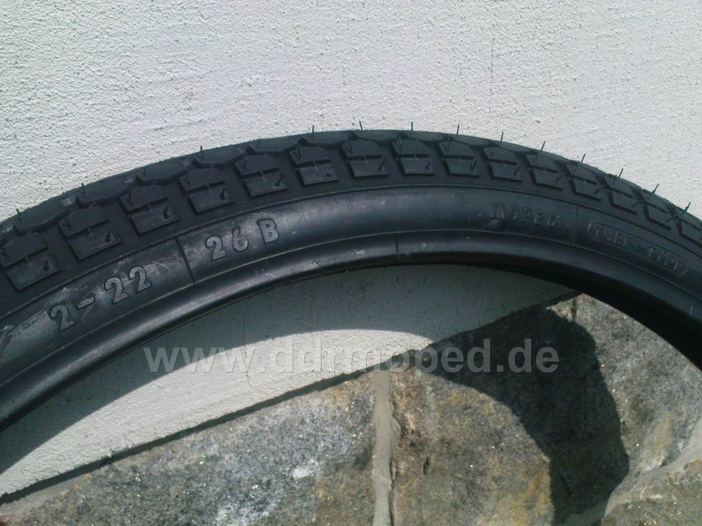

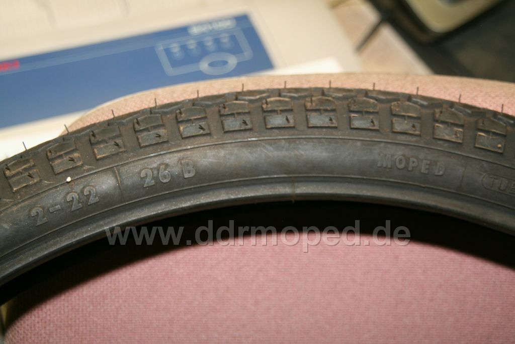

Einspruch, Wolfgang. biggrin.gif Das auf dem Foto ist der Conti 26x2,25. Und der hat Moped draufstehn.
Das Profil ist Gewöhnungssache und auch die 2.25 sind von der Optik Gewöhnungssache. Gut sind sie. thumbsup.gif

Genauso beim 2.00er...
Grüße Thomas.
Geschrieben am: 06.09.2009, 21:33
Beiträge: 4107
Genau, sthet bei mir auch drauf ... (MOPED) .
Doch das heiß diskutierte "REINFORCED" steht nicht drauf.
Gruß Mathias
ps. und wer mit 2.25x 26 fährt riskiert das sein 1er die Betirebserlaubnis verliert.

Nein Wolfgang den 2.00x26 gibt es auch von Conti (siehe Bild oben).
Das ist der ausgewiesende Mopedreifen, dieser hat das gleiche Profil wie der 2.25x26 von Conti.

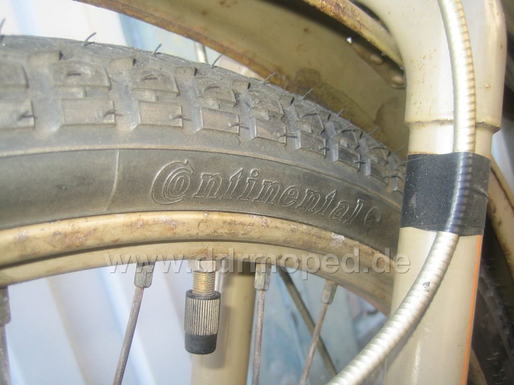

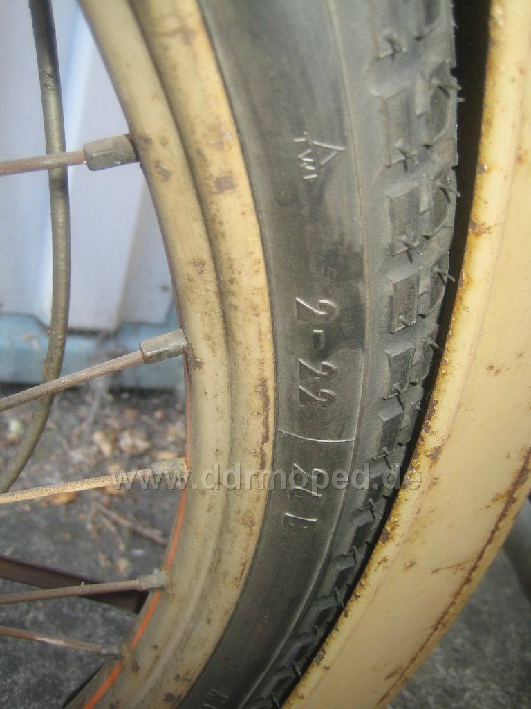

...hat ein bisserl gedauert, nun aber hier: voila. Gruss. Eike.

...ich weiss, bitte nix sagen zum Klebeband - aber Metallkabelbinder habsch leider kein sad.gif

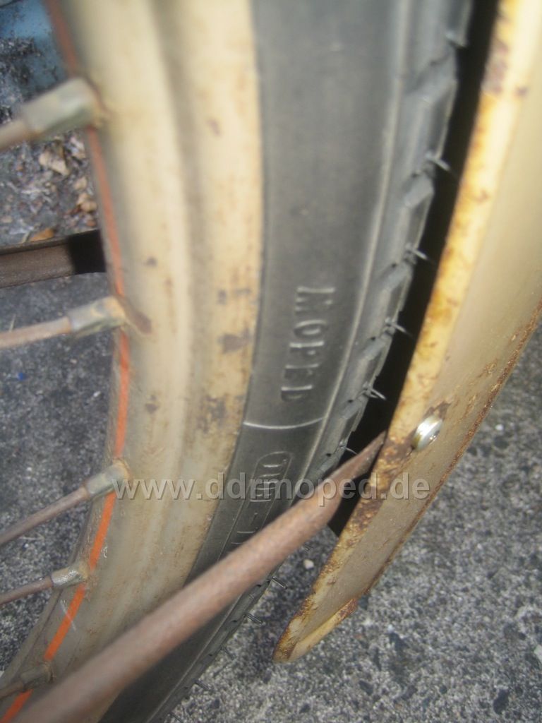

...und nun noch hier der "Beweis" wink.gif Gruss. E.

Aha, wieder was gelernt: Das 2-22 / 26B ist die neue Bezeichnung für „26x2.00“. thumbsup.gif
Laut Google:
2 = Reifen-Nennbreite in Zoll = 5,08 cm
- = Diagonalbauweise
22 = Felgendurchmesser in Zoll = 55,88 cm
26 = Lastindex = 95 kg
B = Symbol für zugelassene Höchstgeschwindigkeit = 50 km/h
