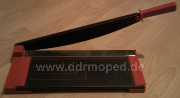

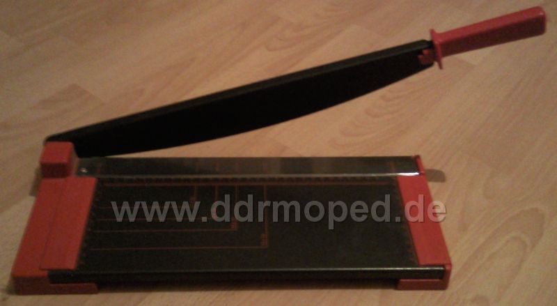

Hallo, das mit den Streifen schneiden ist mit einer Fotohebelschere überhaupt kein Problem, dauert pro Streifen so 3-5 Sekunden und die Streifen für den ganzen Essi ein paar Minuten höchstens. Ordentlich fest gerieben, läuft auch fast keine Farbe unter die Streifen
Dann hätte ich glaub ich auch die "Geduld" dazu...
Mfg Andi

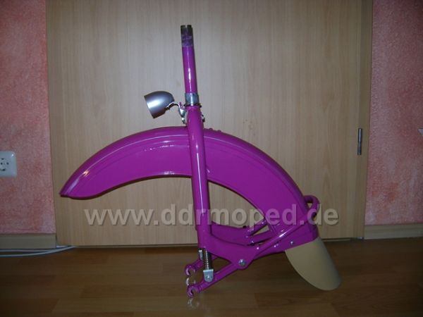

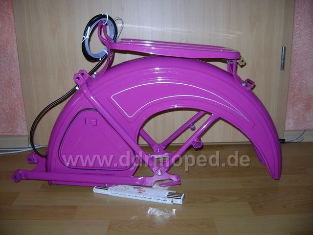

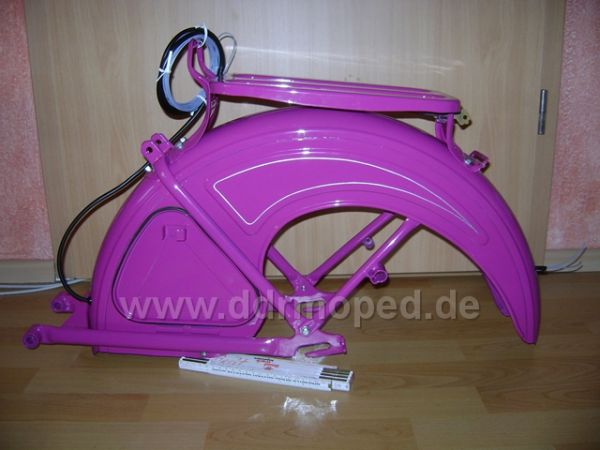

Da ja der Micha mächtig vorlegt laugh.gif hier mal wieder paar Fotos vom Winterprojekt, der aktuelle Stand ist allerdings schon etwas weiter fortgeschritten. Bilder folgen später...
Vorderwagen
vorwärtS immeR, 1
rückwärtS nimmeR ... 2
Geschrieben am: 23.03.2012, 00:21
Beiträge: 2651
Mitgliedsnummer.: 88
Mitglied seit: 29.06.2005

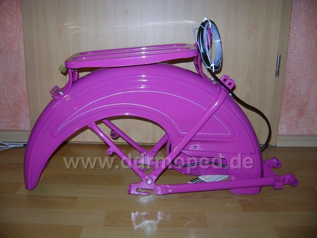

Heckansicht I
vorwärtS immeR, 1
Geschrieben am: 23.03.2012, 00:22
Beiträge: 2651
Heckansicht II
vorwärtS immeR, 1
Geschrieben am: 23.03.2012, 00:24
Beiträge: 2651
Ich habe mich beim gesamten Aufbau immer schön an die königliche Dokumentation gehalten... rolleyes.gif tongue.gif

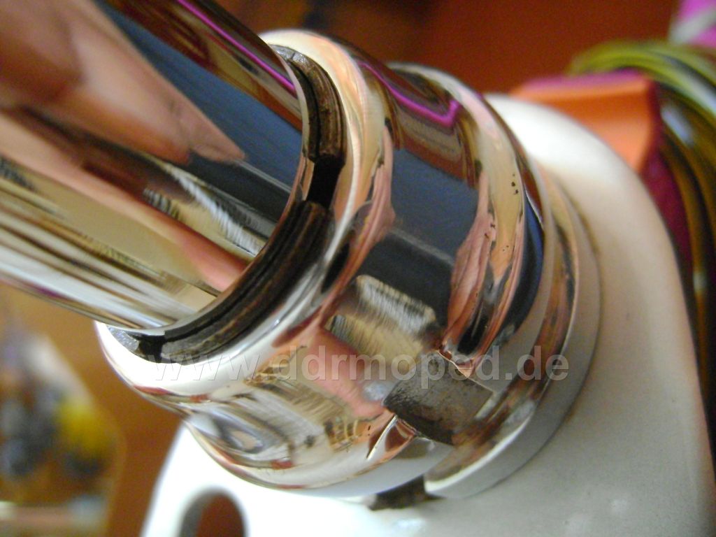

Sagt mal bitte, ist das normal, dass das Gewinde der Gabel soweit aus der Überwurfmutter rausguckt? Hab ich vielleicht etwas vergessen? hmm.gif Oder falsche Lagerringe mit zu kleinen Kugeln drin?
Bin bissel irritiert, hab ich so noch nicht gesehen!
Wer kann bitte helfen?
