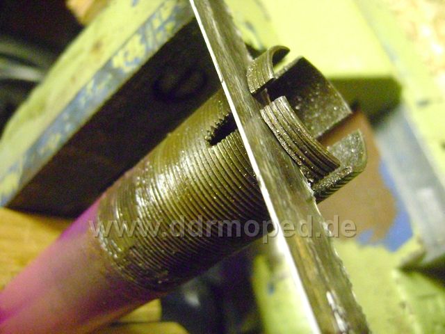

2. Theoretisch kann das Gewinde oben garnicht rauskucken, weil die Überwurfmutter/Spannmutter oben nur 23mm Durchmesser hat. (Lenkerrohr ist 22mm). hmm.gif

Tja Norbert, theoretisch halt! Praktisch schaut es oben freche 2mm über den Bund. sad.gif dry.gif Ich werd die ganze Sache wohl nochmal aufschrauben und ne passende Beilagescheibe unterlegen.
Noch jemand ne Idee oder Rat oder schonmal ähnliche Probleme gehabt.
Als Info vielleicht noch: Es handelt sich um die neue Gabelausführung mit dem eingedellten Schutzblech.

Hallo Lutz,
ich habe eine Idee.
Gabel ausbauen, Sicherungsmutter draufschrauben, Gabel in den Schraubstock, 2mm runterfeilen, Entgraten, Mutter wieder abschrauben, Montage. fertig. huh.gif wink.gif
Ich kenne das Problem. Es scheint da wirklich erhebliche Fertigungstoleranzen gegeben zu haben. Kürzen geht immer, nur verlängern müssen ist schlecht. wink.gif laugh.gif

Nachdem Schubi's Rh50-Maschine wieder lebt ging es hier nun auch endlich mal weiter: Und so tat er, wie ihm geheißen, gleich in die Vollen! cool.gif Hab mal locker 4 Gänge weggesenst, viel hilft viel.

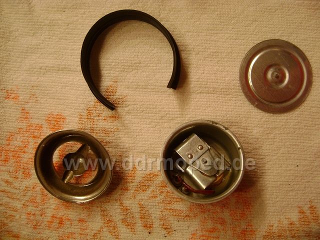

Dann habe ich mir noch ein persönliches Ostergeschenk bereitet und die Hupe wieder in Gang gesetzt. Nun quäkt die Gleichstrom-Tröte wieder...freu! _clap_1.gif
Danke an diese Stelle nochmal an Schubi und Wuschel für die schwarzen Gummikeder, sieht nach der Reinigung in Zitronensäure schon sehr gut aus. thumbsup.gif

Wie hast du die Hupe denn wieder zusammen bekommen?

Hi Crispin,
ich hab die Bördelung von einem Bekannten mit nem Stechmeißel aufdrehen lassen und nach der Reinigung der Kontakte etc. die Metall-Membran mit Loctite 3888 wieder angeklebt. Das Zeugs ist metallisch leitend, du brauchst ja Massekontakt. Der Kleber härtet recht langsam aus, bis jetzt hält es ganz gut zusammen. Dann die Blechkappe mit 2K-wieder drauf, fertig! smile.gif
Das Ganze ist jedoch noch nicht "pflasterstrassenerprobt", ich lass mich da überraschen. biggrin.gif

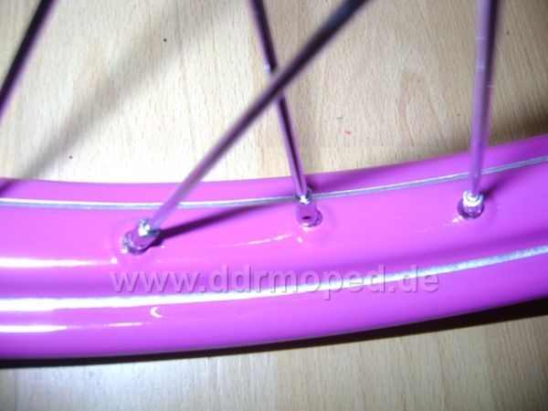

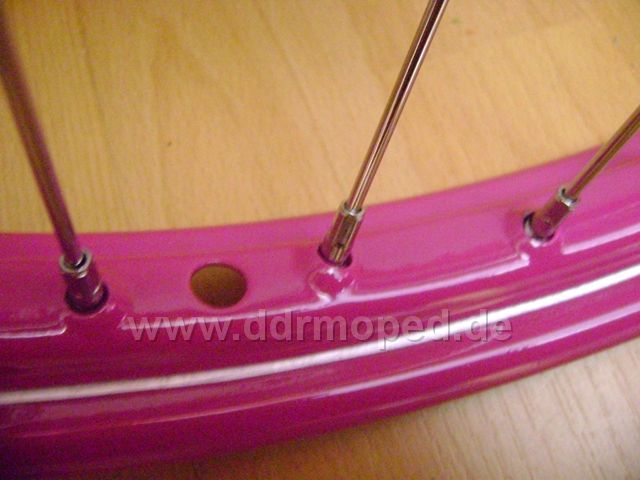

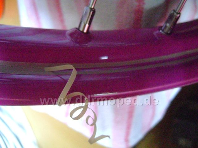

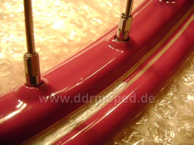

Die Lausitzer Gegend ist ja bekannt für für die österliche Eiermalkunst! Seit diesem Jahr nun gibt es (speziell in der Westlausitz biggrin.gif ) eine neue Trend-Disziplin - Mopedfelgen anmalen!!! laugh.gif
@ Wuschel-Dirk: Der Beweis wäre somit erbracht. ES GEHT, Felgen lassen sich mittels Abklebeband linieren! thumbsup.gif

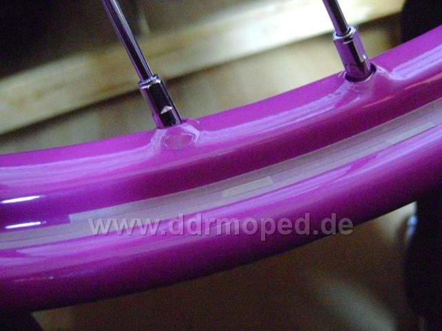

Dazu ist jedoch einige Vorarbeit nötig. Zunächst muss das Abdeckband dreifach cry.gif und möglichst parallel blink.gif aufgetragen werden.

Dann die Mitte wieder abziehen ohmy.gif , schade drum, aber was soll's...

Nun wie gewohnt den entstandenen Hohlraum mit Farbe füllen und trocknen lassen...

Geschrieben am: 09.04.2012, 20:44
Beiträge: 2651
Mitgliedsnummer.: 88
Mitglied seit: 29.06.2005
Wenn die Farbe gut verlaufen ist und bereits angezogen hat, die Bänder rechts und links im fast rechten Winkel und zügig (möglichst ohne Stop) abziehen. Voila, die erste Seite der "Linierung" ist fertig. rolleyes.gif

Zum Schluss noch was Funkelndes: Bei den Mädels muss es ja immer bissel Glitzern und Spiegeln cool.gif , mal sehen, wie lange der Effekt hält... ermm.gif
