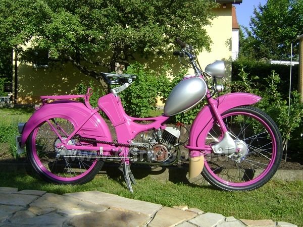

Abdeeehd: Nachdem der Renner in vormontierten Baugruppen die gute Stube zu Ostern verlassen hat, hab ich ihn heute das erste mal aus der Garage an's Tageslicht gezerrt. Da steht es nun auf dem frisch geschnittenen Rasen und blinzelt in die Sonne...

Ein paar Dinge sind noch zu erledigen, aber das sollte bis zum UT machbar sein. Satteldecke kommt hoffentlich diese Woche noch, dann kann ich zur ersten Proberunde starten.

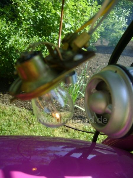

Licht funktioniert auch, selbst im Standgas... (Ja ich weiss, der Hupendeckel ist falsch herum geklebt  , aber nun nicht mehr zu ändern, da 2k-und mittlerweile durchgehärtet  )

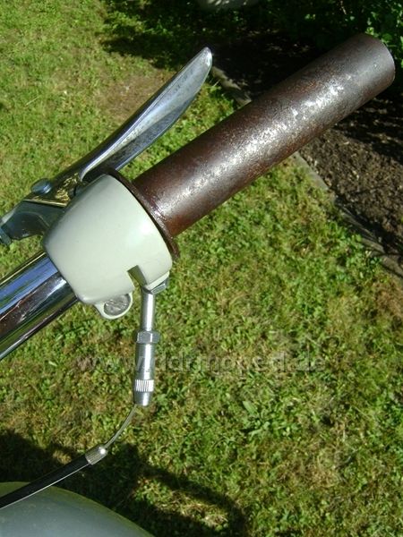

Da passende Züge in schwarz schwierig beschaffbar waren, hab ich kurzerhand selbst welche gebaut. Die hier im Forum geführte Seilzugtabelle braucht dringend eine Überarbeitung! Ich habe fast kein Maß aus der Liste so übernehmen können, hier mal der Gaszug... Die Seele muss ich nochmal kürzen, geht so gar ni.

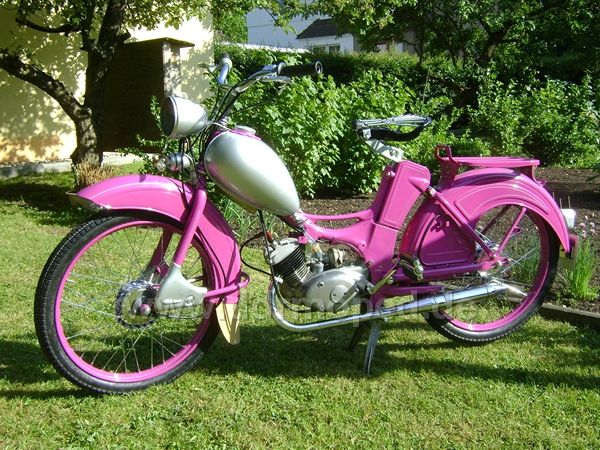

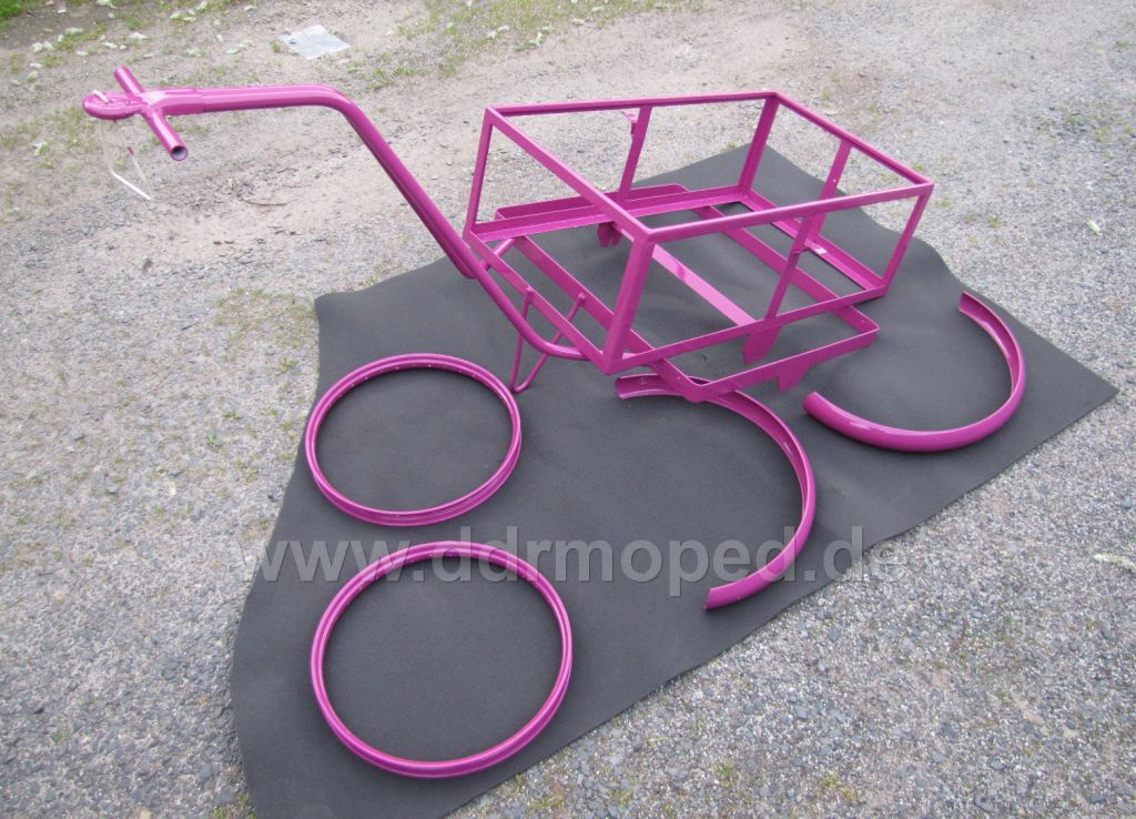

1 year later! Fast pünktlich zum Jahrestag der Essi-Wiederbelebung und als sächsicher Kulturbeitrag zur Eröffnung des Barbie-House in Berlin  gibts mal wieder was auf die Augen. we proudly presents: Rollka Edition 2013 Bis zum UT7 wird der aber nicht mehr fertig...

Wurde nicht gestern irgentwo ein Barbie-Haus eröffnet? Habeichheut morgen auf N24 gesehen. Da passt das Moped sehr gut hin. Plus schminutensilien im Anhänger Aber irgentwie schon 'interessant' die Farbe. Man/Frau fällt auf
| SR2 |
Beiträge: 2651
Mitgliedsnummer.: 88
Mitglied seit: 29.06.2005
Ja Benno, Berlin ist schon mal ein schönes Ziel für ne Sonntagstour.  Wenn die Hütte bis dahin nicht schon wieder geschlossen ist, könnte man an der Kasperbude mal vorfahren... | CODE | | Aber irgentwie schon 'interessant' die Farbe. Man/Frau fällt auf |
Jepp, für Mutti nur das Beste!
