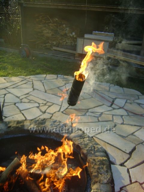

Gestern wurde das Grundstück winterfest gemacht und bei der Gelegenheit noch ein kleines Feuerchen entfacht. smile.gif
Das habe ich gleich zum Ausbrennen der Auspuffteile genutzt, nächste Woche sollen die Teile zum Chromer gehen. thumbsup.gif

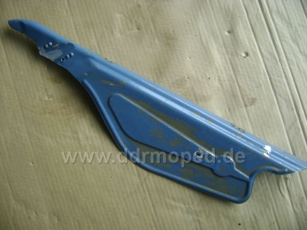

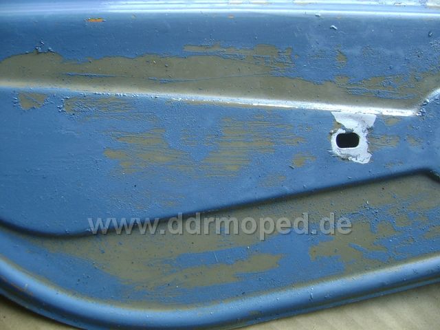

Der Lacker steht in den Startlöchern, aber der Alu-Kettenschutz macht mir derzeit noch Probleme. Ich weiss echt nicht, was die Vorbesitzer da draufgeschmiert haben. ph34r.gif

Hab bereits dreimal ohmy.gif mit Nitroverdünnung drübergepinselt, aber so richtig tut sich da nichts. ermm.gif
Heute ging das Teil nun da hin --> http://www.eusgmbh.de/
Mal sehen, was die Kollegen noch machen können...

Nitroverdünnung kann vernünftigem Lack nichts anhaben, mit Bremsflüssigkeit oder Abbeizer.
Geschrieben am: 18.11.2011, 09:29
Ich hab hier nen Abbeizer vom Obi. Der ist sowas von grün, öko und umweltfreundlich, dass ich dem Zeugs null Chance gegeben hab. laugh.gif Doch was Wunder: Richtig fett draufgeschmiert und bissel Zeit gelassen, holt das Zeug wirklich alles runter. thumbsup.gif Abspülen, fertig.
Bei alten Einbrennlacken Sr1/Sr2 greift allerdings nichts. Das geht nur mit Strahlen oder Bürsten.
Geschrieben am: 18.11.2011, 10:00
Beiträge: 2651
Mitgliedsnummer.: 88
Mitglied seit: 29.06.2005
Tim, ich hab ne halbe Dose Bremsflüssigkeit da draufgeschüttet und zwei Tage einwirken lassen, da gab es nur paar Bläschen in der blauen Lackschicht! unsure.gif cry.gif
Ich vertraue jetzt den Entlackern in Coswig, die werden das schon richten. thumbsup.gif Ende nächster Woche weiss ich mehr.
@Norbert: Jepp, den Abbeizer kenne ich, hab ich beim Baumarktrundgang auch entdeckt. Dass der so eine Wunderwaffe sein könnte, hab ich nun nicht vermutet. Hab demnächst noch andere Teile, da werde ich das Zeug mal testen und berichten...

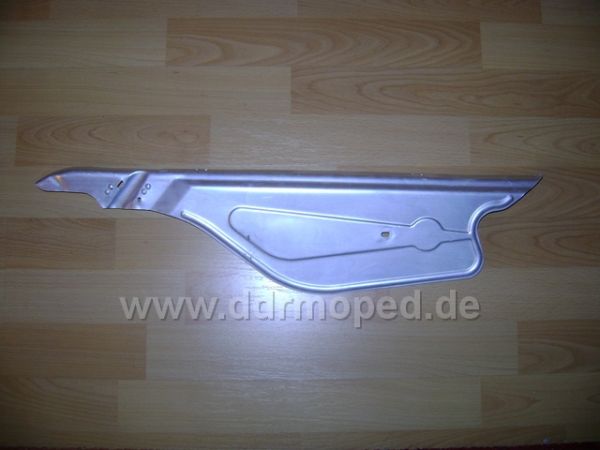

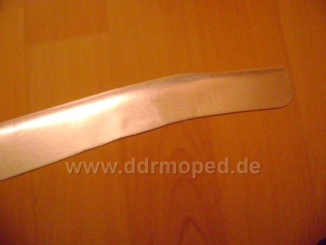

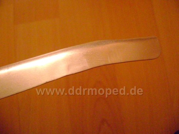

So, heute kam der Kettenschutz von der "Behandlung" zurück und ich muss sagen, ich bin begeistert bis schwer beeindruckt. rolleyes.gif Hätte nie gedacht, dass die Spezis das sooo rückstandsfrei hinbekommen! _clap_1.gif Gekostet hat das Ganze: einen einstelligen Eurobetrag...
vorwärtS immeR, 1
rückwärtS nimmeR ... 2
Geschrieben am: 25.11.2011, 20:24
Beiträge: 2651
...der ganze klebrige, blaugraue Kleister, einfach weg. cool.gif Das nenn ich Qualitätsarbeit. Sogar die Spuren vom Tiefziehen sind (wieder) zu sehen, also Zustand ladenneu + 50 Jahre.
