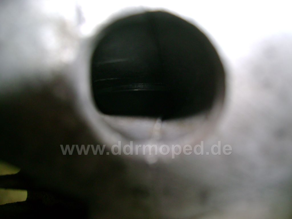

Der eine oder andere hatte es ja beim UT8 mitbekommen. Berit's pinker Zweier hatte mit massivem Leistungsverlust zu kämpfen, obwohl soweit alles i.O. schien und auch sonst dem Maschinchen erst einmal nichts fehlte. Wieder zu Hause entschloss ich mich dann zu einer Runderneuerung des Aggregats nach ca. 2000km, wobei folgende Probleme zu Tage traten:
- KW-Lager rechts merkliches Spiel (bereits in Taltitz festgestellt) --> Fa. ZKL Slovakia dry.gif mad.gif
- Kolbenhemd Nachbau 1,6mm zu lang, damit teilweise Einlass im OT noch verschlossen ohmy.gif
- Klemmspuren am Nachbaukolben, Zylinderlaufbild eine einzige Katastrophe cry.gif
- Simmerring an Lima-Seite vermutlich undicht bzw. mit beginnendem Ölfluss, hier hatte ich versehentlich keinen Viton-Ring verbaut _uhm.gif
Nun schnurrt das Motörli wieder wie gewohnt und hat die ersten 250km bereits ohne Probleme hinter sich. Mir ist es jedoch eine Lehre gewesen, ab sofort wird nur noch hochwertiges Material verbaut, wer billig kauft, kauft (wie fast immer) zweimal... tongue.gif
Anbei noch ein paar interessante Fotos zu den geschilderten Punkten. In OT-Stellung...
vorwärtS immeR, 1
rückwärtS nimmeR ... 2

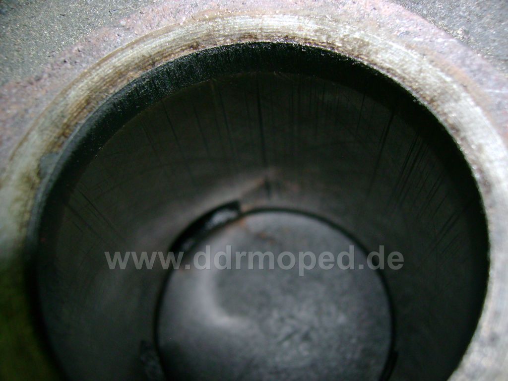

Deutliche Klemmspuren am Zylinder, die gehonte Wandung ist noch erkennbar.
vorwärtS immeR, 1

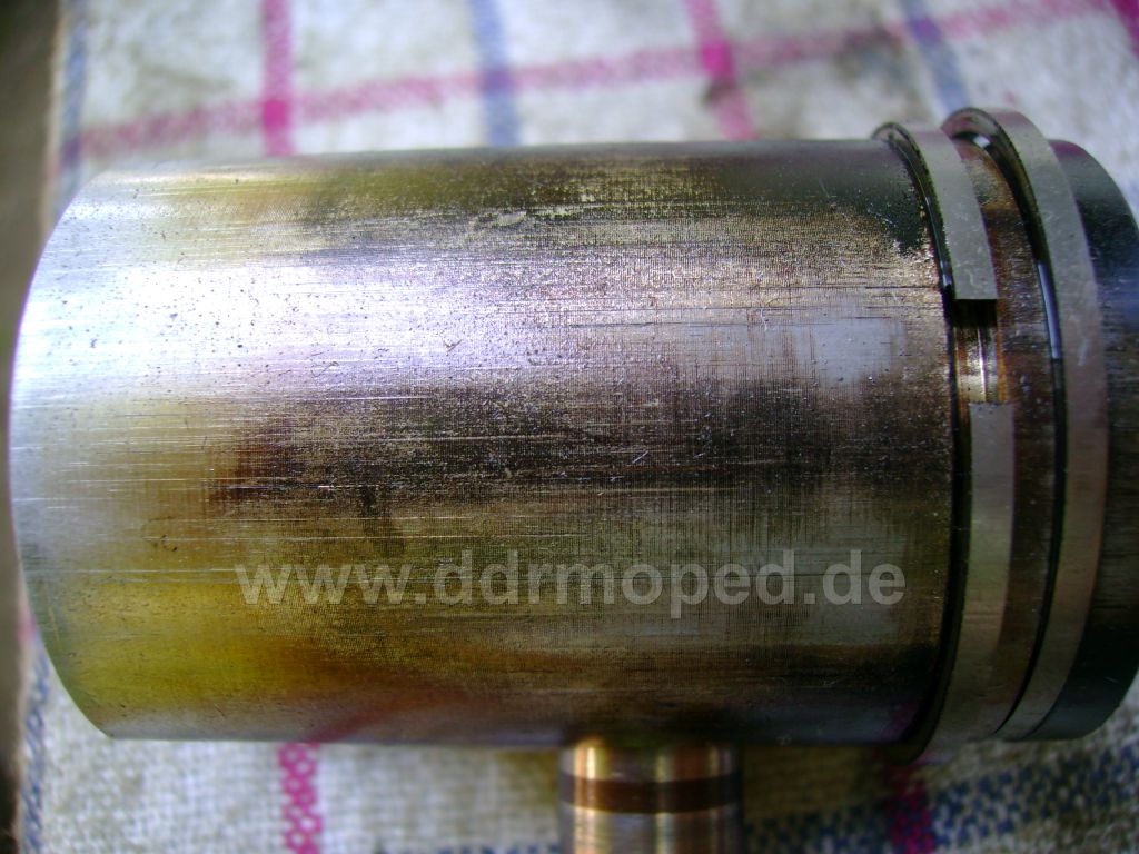

Auch am Nachbaukolben zeigen sich umlaufend Klemmspuren, hier passt also scheinbar was grundsätzlich nicht so ganz zusammen. blink.gif
vorwärtS immeR, 1

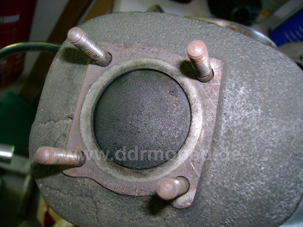

vorwärtS immeR, 1

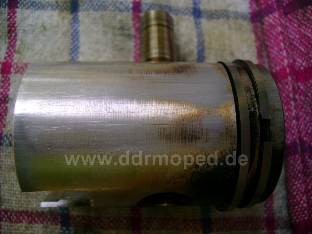

vorwärtS immeR, 1

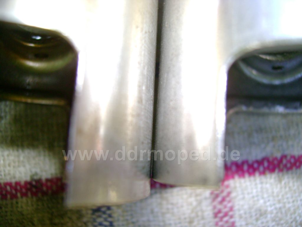

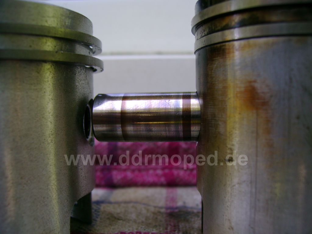

Größenvergleich mit Schubi's Originalkolben: Meiner ist länger... laugh.gif
vorwärtS immeR, 1
Geschrieben am: 01.09.2014, 05:17
Moin Lutze,
das mit den unterschiedlichen Kolbenmaßen ist aber bekannt. ohmy.gif U.a. Norbert und ich haben schon darüber berichtet.
Ärgerlich ist die Sache mit der minderen Qualität der Nachbaukolben. ph34r.gif Wo hast du den Zylinder schleifen lassen?
