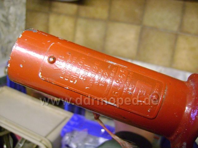

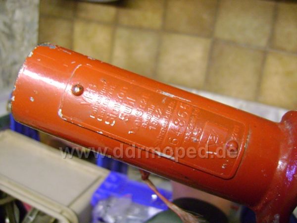

Da ich zur Zeit ein wenig kürzer treten muss habe ich mal mit kleinen Sachen weitergemacht. Das Typschild war komplett mit Farbe überzogen und brauchte dringend eine Frischekur.

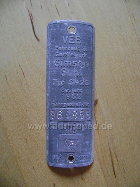

Nach ein paar Tagen im Nitrobad sah es dann schon so aus...

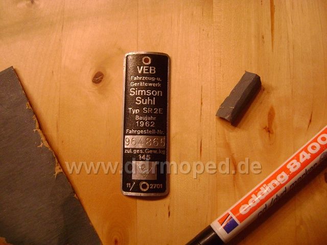

Also habe ich mir einen wasserfesten, schwarzen CD-Marker hergenommen und die Flächen um die Schrift und den Rahmen einfach ausgemalt. Man muss es allerdings zweimal bemalen, da die Deckkraft auf dem Alublech nicht sehr dolle ist... ermm.gif
vorwärtS immeR, 1
rückwärtS nimmeR ... 2
Geschrieben am: 29.11.2011, 21:20
Beiträge: 2651
Mitgliedsnummer.: 88
Mitglied seit: 29.06.2005

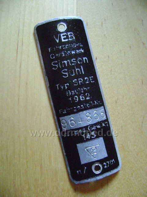

Nach der Malerei habe ich die erhabenen Stellen, welche mit Farbe übertüncht waren, mit ganz feinem Schmirgelpapier einfach wieder freigerubbelt. Sollte man dabei versehentlich auf die matte Farbfläche kommen, kann man mit dem Stift noch einmal etwas nacharbeiten. Es verfließt recht gut und ist hinterher nicht mehr zu sehen.
Der Vorteil zu Tony's Ganzlack-Variante ist, dass die Schlagzahlen metallisch rein bleiben, was ich richtiger finde. Und damit habe ich wieder ein Originalteil erhalten, was demnächst an den frisch lackierten Rahmen genietet werden kann. _clap_1.gif

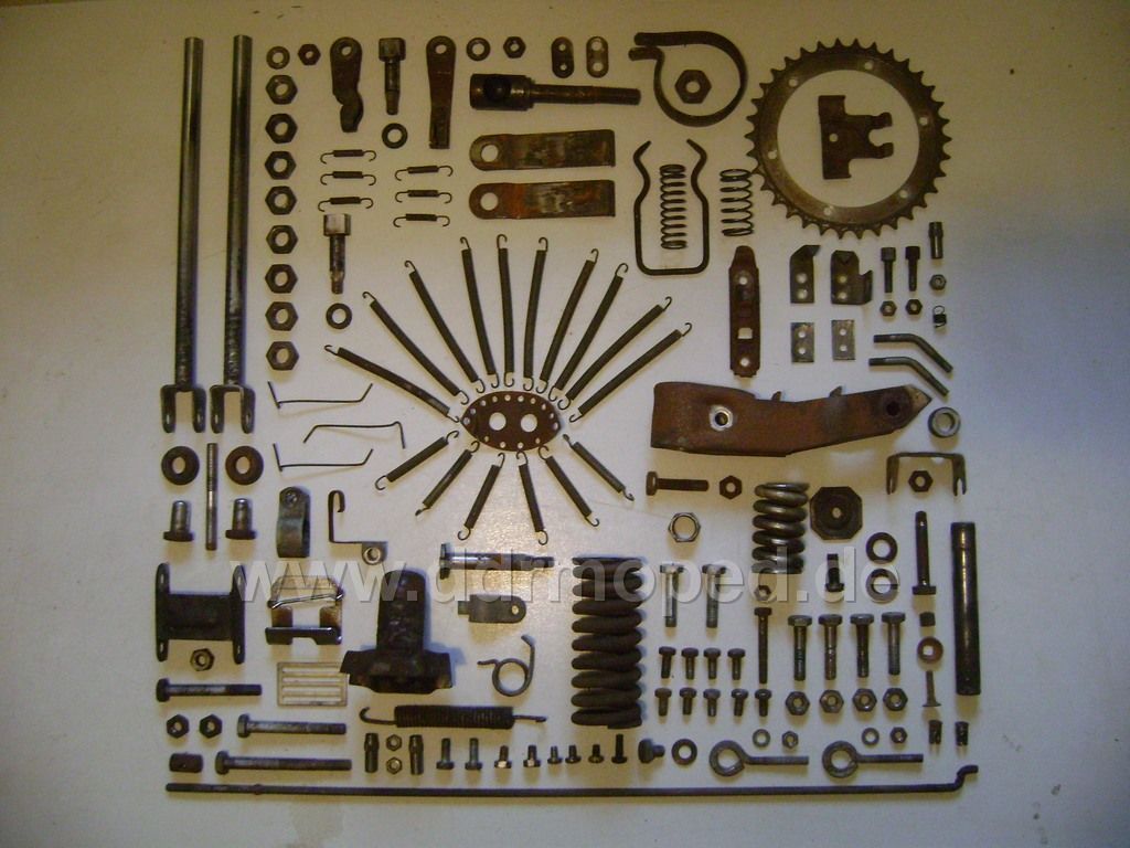

Hab die Zeit heute genutzt und mir noch schnell das Eisen-Orakel gelegt! rolleyes.gif laugh.gif
Fix alle Gewinde nachgeschnitten und dann ab damit zur bekannten Fa. Hentschel nach Dresden: http://www.galvanik-hentschel.de/
Baden in Blauzink ist angesagt. _clap_1.gif Sind noch paar mehr Teile dabei, bissel was vom MKH-Hänger die ersten Sachen für den 57'ziger.
Mal sehen, wann und wie ich die Teile wiederbekomme.
