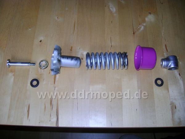

Mal ne Frage in die Runde: Sind die beiden schwarzen O-Ringe auf dem Foto Originalteile oder wurden die in den letzten 50 Jahren mal mit beigelegt? hmm.gif
Vossi konnte bestätigen, dass bei seinem zusammengebauten Federelement Gummiringe sichtbar sind. Von der Form her und Durchmesser würden die passen, bin mir aber nicht sicher, ob das so sein soll. Vielleicht ein Bedarfsteil? _uhm.gif Bei der Demontage hab ich die Dinger mit rausgeholt.
Schaut mal bitte in die Teilekataloge bzw. in Eure Wühlkisten...
Wer kann kurzfristig mit Info's helfen?
Grüsse vom Lutz
vorwärtS immeR, 1
rückwärtS nimmeR ... 2
Geschrieben am: 31.12.2011, 06:55
Moin Lutz,
die Gummiringe sollen einen harten Endaufschlag in beide Richtungen verhindern, also bitte nicht wegwerfen. wink.gif
Bei der Montage kommt zuerst der Plastering in die Aufnahme, welche an den Vorderrahmen gehört. Danach kommt ein Gummiring und dann wird der Bolzen durch den Gummi- und Plastering durch die Aufnahme geschoben. Der Zweite Gummiring wird auf die andere Seite des Bolzens gesteckt, bevor die Blechkappe draufgesteckt der Alukopf aufgeschraubt wird.

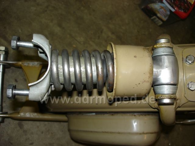

Die Reihenfolge auf deinem Bild stimmt also fast. Nur der rechte Gummiring gehört links neben die Blechkappe. Auf meinem Bild ist der eine Ring gerade noch zwischen den Federwindungen zu sehen.

Jetzt bin ich wieder total verunsichert.
Ich habe zwei der Federungen demontiert und jeweils nur eine Plaste- und eine Gummischeibe entnommen.
Erst gestern habe ich eine Federung zusammengebaut und war mir sicher das der Gummiring auf dem Bolzenkopf anliegt und die Plastscheibe zwischen der Blechkappe und der Alu Aufnahme. _uhm.gif
Auch die Abnutzungserscheinungen der Plasscheiben deuten darauf hin das das so montiert war
Ich weiß, hat man vielleicht mal früher falsch zusammengesteckt.
Aber gleich bei beiden Federungen die ich habe?

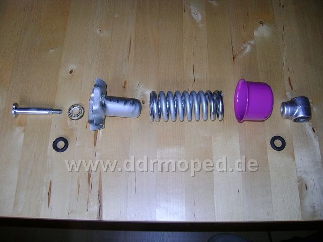

und dann hier noch die Bilder von vossi:
Klick

QUOTE (MarioE @ 31.12.2011, 10:11)
Hi Mario,
ja, das kann ich bestätigen. Ich habe drei solche Elemente hier und nur in einem waren die Gummiringe verbaut! blink.gif Ein anderes hatte gar nichts (mehr) an Gummi oder Plastescheiben drinne ohmy.gif und bei dem Dritten war die helle Plastescheibe nur zwischen Blechtopf und Alugussteil eingesetzt. Von der Form kommt das auch hin, in die Metallaufnahme passt diese jedoch besser rein, vom Radius der Rundung her. Bei Vossi's Federung scheint da auch nichts beizuliegen, sonst würde der Bund weiter aus dem Blechtopf herausragen. hmm.gif Genau könnte man es sicher einem Teilekatalog entnehmen, bei mir ist leider nur die Schraubvariante mit dem kleinen Stahlwinkel dargestellt. ermm.gif
Allerdings finde ich die Ausführungen von Jürgen auch schlüssig, Gummiring als Federwegbegrenzung / Dämpfung gibt einen maschinenbautechnischen Sinn. Danke nochmal für die schnelle Hilfe! thumbsup.gif thumbsup.gif thumbsup.gif
Ich werd es wie beschrieben zusammenbauen und im praktischen Einsatz testen...also Bolzen-Gummiring-Plastescheibe-Gummiring-Blechtopf-Gewindestück.
Grüsse vom Lutz
