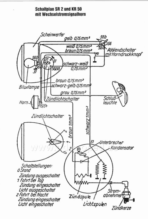

Wir haben unseren überholten SR2-Motor eingebaut und waren gespannt, ob er läuft. Und er funktioniert. Nur die Motorgeräusche konnten wir nicht beurteilen, denn die Schnarre hupt die ganze Zeit wenn der Motor läuft, dafür geht das Licht nicht _uhm.gif . Was haben wir falsch geklemmt??? (Vorher wars nicht so.)
Thorsten
Wolfgang
Geschrieben am: 01.03.2009, 08:31
Beiträge: 2973
Mitgliedsnummer.: 195
Mitglied seit: 14.01.2006
Ihr habt bestimmt bei der Verdrahtung innerhalb des Scheinwerfers etwas vertauscht.
An der Hupe liegt, wenn der Motor läuft, immer die Spannung von der Klemme 51 des Motors an. Erst wenn der Hupenknopf gedrückt wird, wird der Stromkreis zur Masse geschlossen. Wenn es also ständig hupt, muss die Hupe irgendwo Masseschluss haben.
Lässt sich eigentlich der Motor mit dem Schalter im Scheinwerfer in Stellung "0" ausschalten?
Hier der Schaltplan des SR2 zur Fehlersuche:
