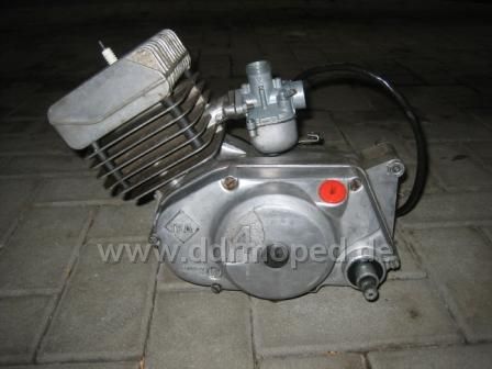

und der Motor:

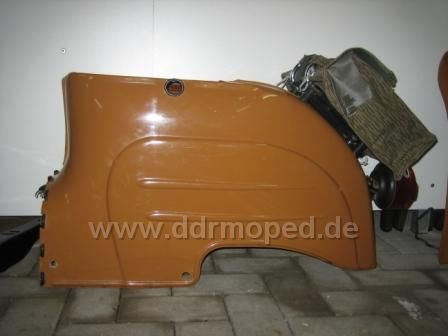

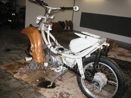

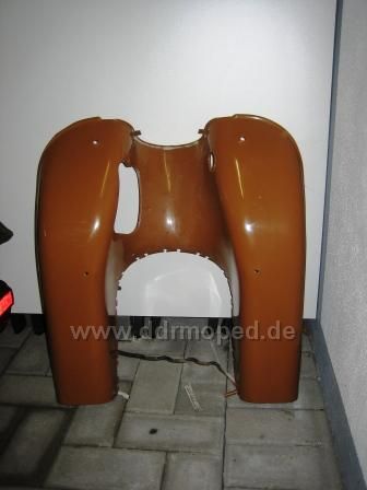

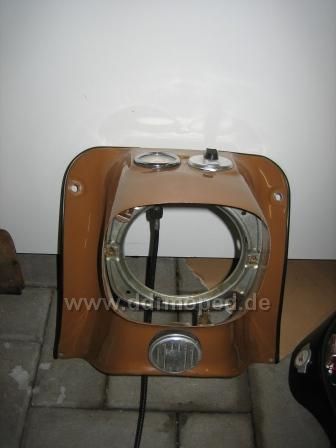

danke erstmal für die Tips. Habe mich nun entscheiden, das Alu zu polieren und die Speichen so zu lassen. Alles andere ist mir einfach zu teuer und so schlecht sehen sie ja auch nicht aus. Ausßerdem darf man dem Vogel ja auch noch ein wenig das Alter ansehen...
Wollte mal ein paar Bilder vom aktuellen Zwischenstand anhängen. Habe das Knieblech (den außen sichtbaren Bereich) mit Doc´s Farbenunterstützung grundiert und neu lackiert. Es ist wirklich gut geworden. Mache neben dem Knieblech noch das Schutzblech. Alle anderen Teile haben keine nennenswerten Rostansammlungen, daher werden diese nur noch poliert. Ein paar Teile sind bereits wieder eingebaut.
Entsprechende Bilder siehe unten. Wenn ich mit dem Lackieren endgültig fertig bin und zur letzten Montage (beziehungsweise dem Verkabeln) komme, werden noch Fragen folgen. Versprochen tongue.gif

Die Farbe sieht auf diesem Bild anders aus, als bei den anderen Teilen. Dem ist aber nicht so. Sie ist echt nicht zu unterscheiden. Hier nochmal herzlichen Dank an den Doc!
