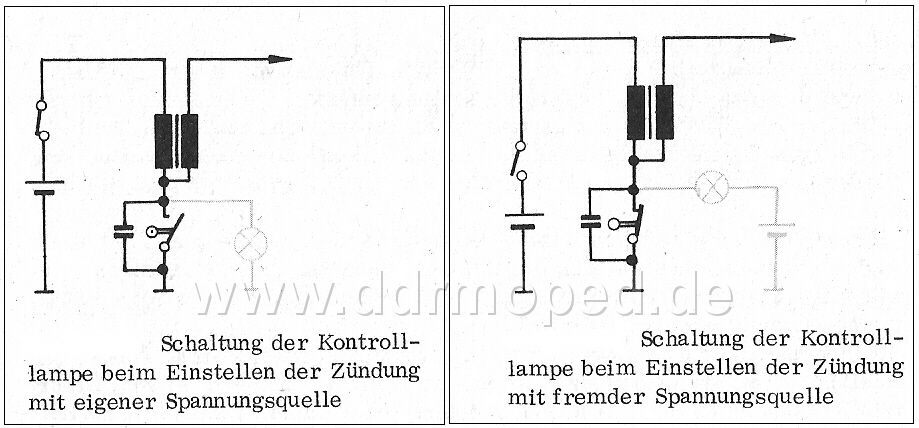

Beim Einstellen der Zündung gilt es, während der Kolben auf den oberen Totpunkt zugeht, den Moment zu finden, in dem der Unterbrecher abhebt. Das soll bei unseren Mopeds 2,5mm vor O.T. geschehen. Bei Oldtimern mit Batteriezündung benutzt man eine Probierlampe, die in dem Moment aufleuchtet, wenn der Unterbrecherkontakt öffnet (Bild links) bzw. schließt (Bild rechts).

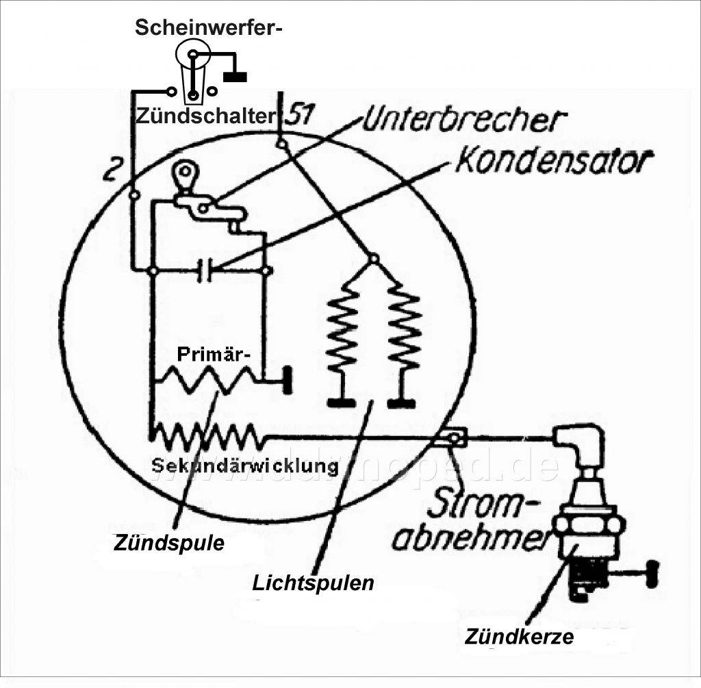

Bei unseren Magnetzündern funktioniert dieses Prinzip nicht, da parallel zum Unterbrecher immer die Primärwicklung der Zündspule liegt. Diese ist sehr niederohmig (beim SR ca. 1,8 Ohm), so dass der Unterschied zwischen geschlossenem und offenem Unterbrecher an den möglichen Messpunkten zu gering ist, um eine Anzeige mit einer Glühlampe zu realisieren.

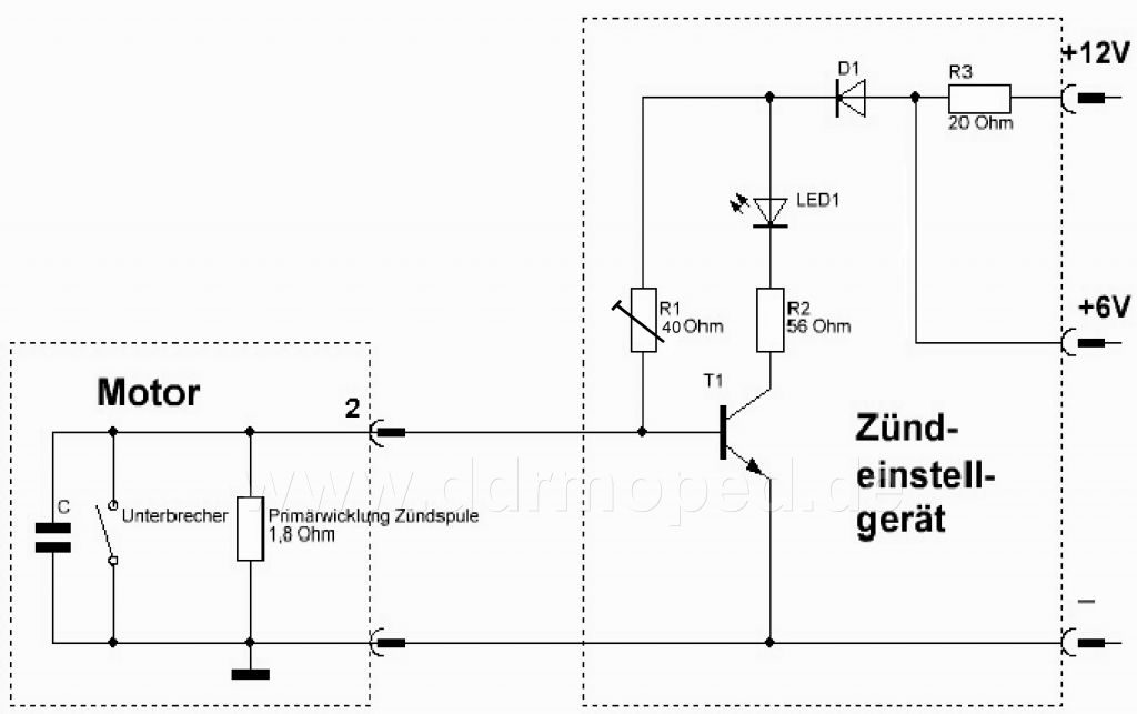

Das Gerät wird über ein Kabel am Anschluss „2“ der Grundplatte angeschlossen, ein zweites kommt an Masse. Die Stromversorgung kann wahlweise über 12V (von meinem Ladegerät) oder über 6V (von der Batterie meines Oldtimer-Motorrades mit Bosch- Zündlichtmagnet, wo das Gerät auch eingesetzt werden soll) erfolgen.
Die Basisspannung des Transistors wird mit R1 so eingestellt, dass die rote LED in dem Moment aufleuchtet, wenn der Unterbrecher öffnet.
Natürlich muss man beim SR darauf achten, dass der Zündschalter im Scheinwerfer nicht auf Stellung „links“ geschaltet ist, sonst wäre ja der Unterbrecher immer überbrückt.

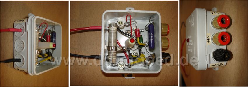

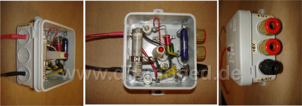

Und hier meine praktische Ausführung in einer Abzweigdose:

Wolfgang, ich habe eine Bitte: dimensioniere doch bitte die Bauteile. Einfach für die nicht so "Beschlagenen". Ich könnts auch, will jedoch nicht in Deiner Zeichnung rumpfuschen.
Die Dimensionierung ist eigentlich unkritisch, ich habe auch nur genommen, was meine Bastelkiste hergab:
R1 (Einstellwiderstand) 10...40 Ohm, 4W
R2 56 Ohm, 1W (zum Schutz der LED, könnte auch weggelassen werden)
R3 20 Ohm, 4W
LED1 (rot, das sind die emfindlichsten - für die geringste Spannung)
D1 beliebig, für max. 500mA, sie dient nur als Verpolungsschutz und könnte weggelassen werden.
T1 beliebiger npn- Transistor
