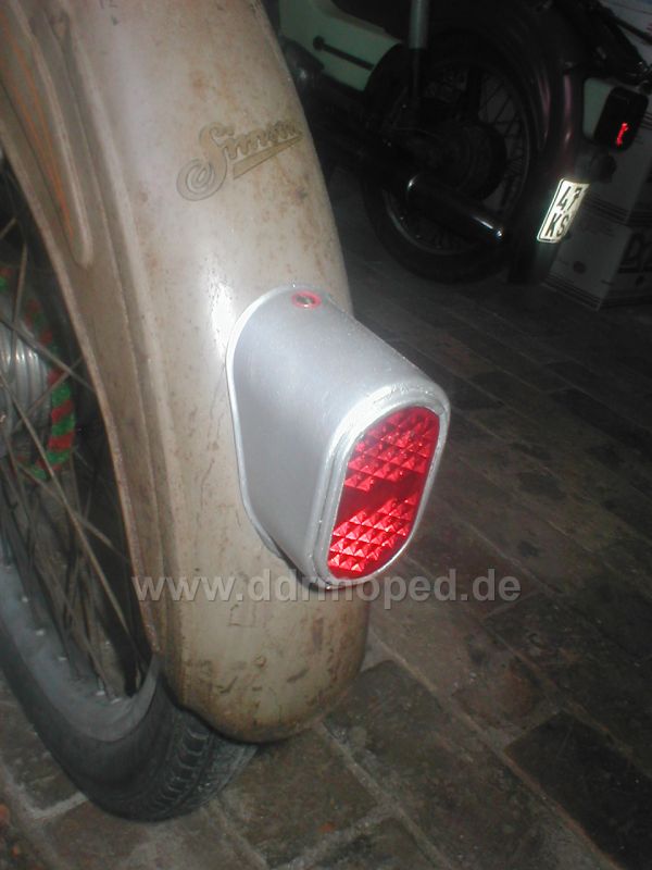

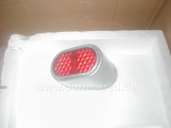

Dabei war ein Vorderrad mit Alufelge, was nun zum Hinterrad passt und erstmal übergangsweise die große Rücklichtkappe, bis ich mir mal eine Hexennase leisten kann.

Und das tolle Rücklicht.

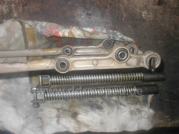

Zu einen habe ich mich mit den Problem der verzogenen Vordergabel beschäftig und auch ein bissen anderen Kram erledigt.
Bei der Schinge gibt es eine gute und eine schlechte Nachricht. Die Gute ist, dass nichts verzogen ist, die Schlechte aber, dass meine Silentbuchsen es hinter sich haben, also ziemlich schräg sitzen und eine auch um einiges ausgeschliffen ist, ...die links oben.
Nun wird es schwierig, welche zu bekommen, oder hat jemand einen Geheimtip, oder welche über?

Enno´s Rücklicht pass auch perfekt,..ob nun Baujahrkonform, oder nicht, es ist jedenfall eine Verbesserung. smile.gif

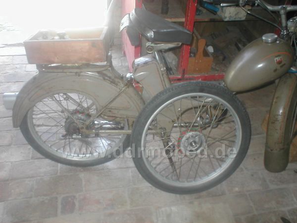

Wie geplant habe ich meine alufelgenräder auch nun zusammen.
Mir fehlen nur noch ein Kompletter Satzt Kugeln und Konuse und dann ist das Vorderrad auch einbaubar. _clap_1.gif

Unsere Methoden der Belastung des Hecks, wenn das Vorderrad ausgebaut wird, ähneln sich sehr....gut ich nehm nur ein Brett und packe Steine drauf damit das Heck runter kommt.Du machst das irgendwie eleganter. laugh.gif
