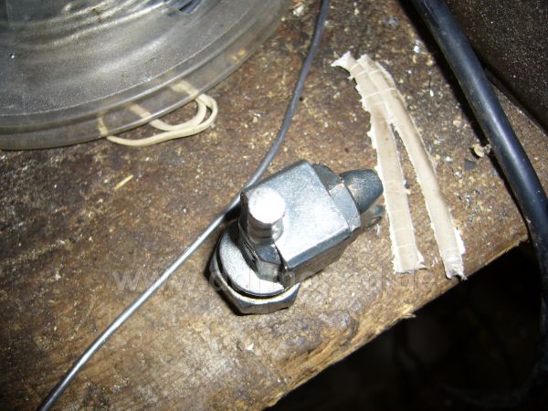

Zu der Motorreperatur hat der Star auch einen Artgerechten Benzinhahn und seine Stansdarte am Lenker blech dazubekommen.

Geschrieben am: 13.11.2010, 21:07
Das mit der Gleitstange geht einfach einzustellen ! Man darf nur nicht vergessen, diese nach der Einstellung zu kontern . Sonst verdreht sie sich bald wieder, und die grüne Lampe leuchtet entweder ständig oder garnicht . wink.gif

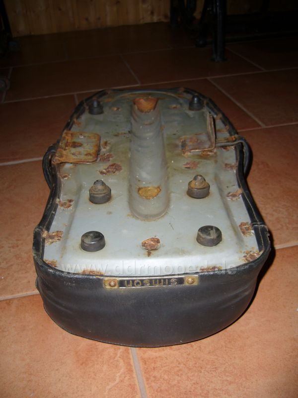

Die passende Sitzbank habe ich nun auch für billig Geld gestern ergattert.

Geschrieben am: 14.11.2010, 12:16
Ne komplette Restoauration ist nötig, überall das bekannt Rissproblem halt. smile.gif

Geschrieben am: 14.11.2010, 22:58
