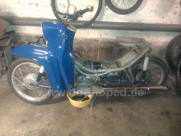

Nun hab ich erstmal den Panzer ab und runtergeschaut.
Von untern her ist sie in gutem Zustand, bis auf etwas Rost, wurde aber Stellenweise mal mit Rostschutz behandelt, da hat sich jemand schon etwas Arbeit gemacht.
Dann wollte ich das Motoröl ablassen, und hab ne Schüssel runtergestellt, Schraube ab, aber kein Öl drin (das in der Schüssel war schon drin).
Kupplungsdeckel ab und innen wie neu, auch die Dichtungen scheinen neu zu sein, also wieder zusammen und neues Öl rein.
Geschrieben am: 10.12.2011, 11:38
Auspuff hab ich dann auch poliert und auf die Schokoladenseite gedreht, der Rest von ihm ist leider unten verrostet und blättert, da ist nichts mehr mit Glanz, aber solang er nicht durch ist, ists eben Patina biggrin.gif

Hier noch ein Bild von vorher, man sieht da hat jemand mal angefangen es aufzuarbeiten oder zum. es zu erhalten.
Geschrieben am: 10.12.2011, 17:18
