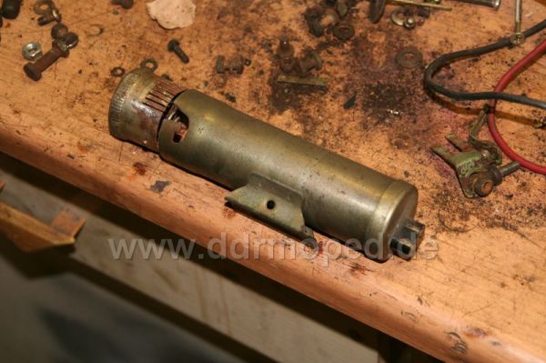

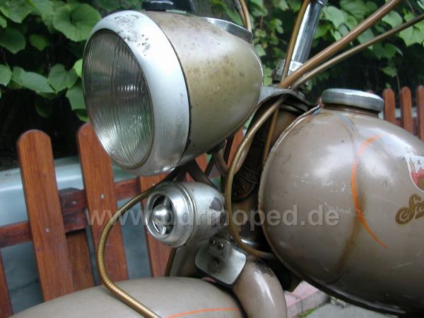

Hallo Klimber schön , daß auch du zum Essi Hobby gefunden hast. Willkommen hier im Forum. Zu deiner Hupe . Diese "torpedoförmige" Hupe , siehe Bild, ist eine Gleichstromhupe , damit diese richtig funktioniert, benötigst du den Batteriekasten unter dem Tank. Die Hupe wird dann von den Batterien mit 3 Volt GS versorgt. Es funktioniert aber auch ohne Batteriefach , nur aber quäkt die Hupe dann so vor sich hin. , geht zur Not aber auch . Du mußt dir dann aber mal dann die beiden Schaltpläne hier irgendwo raussuchen , zwecks ders Anschlußes mit und ohne Batteriefach. Gruß Rene PS auf diesem Bild fehlt natürlich das Batteriefach, es geht nur um die Hupe.

Hallo Klimber, erstmal Glückwunsch zum Essi-Erwerb.. Bei meinen Essis ist es so dass dieser Typ Hupe über eine Batterie gespeist wird. N Kumple von mi rhat eine Wechselstrom-Hupe. Diese sieht ähnlich aus wie ein Badewannenüberlauf Also ich unterscheide immer die Hupen folgender Maße: Wie schon beschrieben ist die TorpedoHipe Gleich- und die BadewannenHupe Wechselstrom.. Gruß Arno

Hallo als 1. Als Zweites haben wir es gern hier, dass man sich so bissel vorstellt und zumindest einen Vornamen drunterschreibt. Das macht das Frage-Antwortspiel etwas "familärer"  und die SR-Familie ist das auch. Trotzdem: sei Willkommen! Die Hupe selber hat Dir Rene schon fotografiert. Den Batteriiebehälter siehst Du in meinem Foto. Beides gehörte zusammen, da Gleichstrom. Und nun frag weiter  GRüsse Norbert

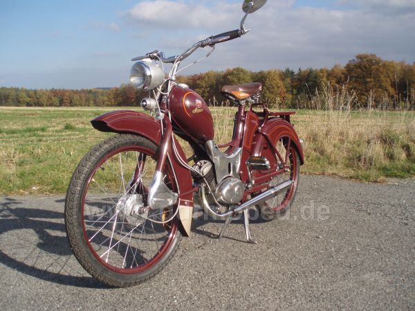

so.... hier mal ein Foto von meiner SR2E... hoffemal orginagetreu aufgebaut, ausser dem Sitz (mein Vor- und erstbesitzer hat leider die Sattelstange festgeschweißt, sodass ich einen nicht orginalen Sattel montieren musste) Da auch schon die nächste Frage: bei meinem Werkzeugkasten war das ursprungsschloss nicht mehr zu retten. Musste also ein Nachbau kaufen, dieser ist jedoch zu kurz und das schloss schließt nicht. Hat irgendwer Erfahrungen damit gemacht und kann mir eventuell einen tipp geben, wie ich das schloss anpassen kann? grüße, franz

Hallo Franz, also, ich kann außer dem Sattel und dem Lenkerspiegel nichts finden was zu dem genannten Baujahr und der Fahrgestell-Nr. nicht passen sollte. Die Sache mit dem Sattel und dem Batteriefach würd ich an deiner Stelle aber noch ändern. Ist doch irgendwie schön wenn alles orischinol ist  . hotte

Hallo Franz, schönes Ding. Die Farbe ist gut getroffen!  Oder ist die gar noch original?
