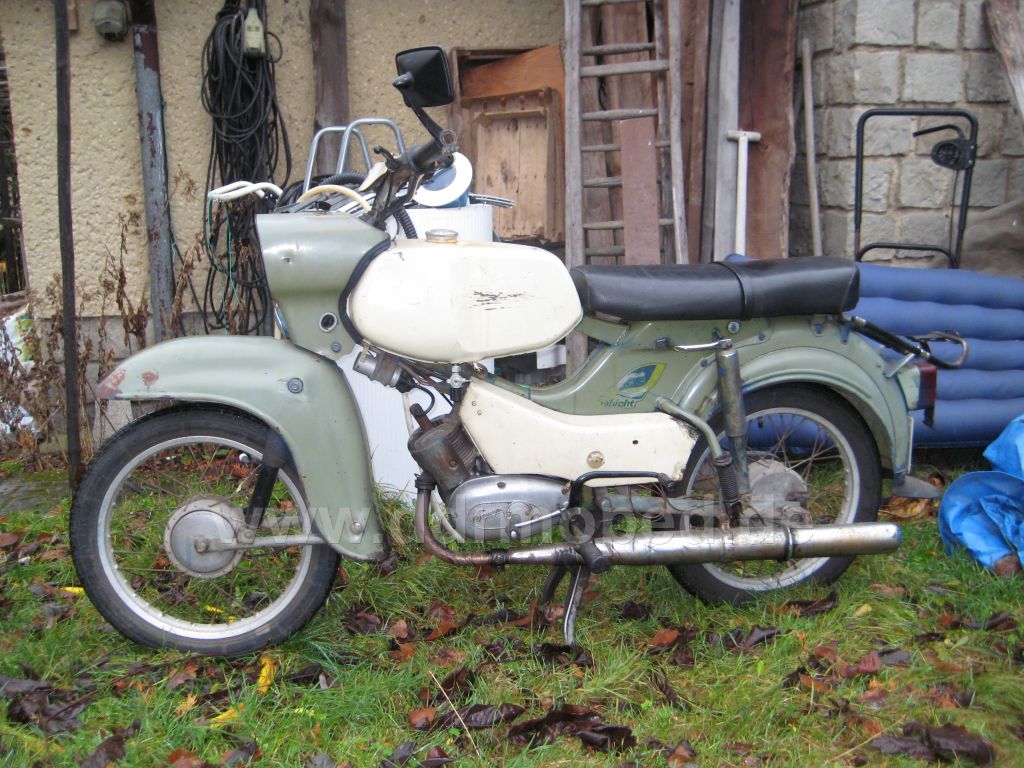

_uhm.gif Naja, also das ist mein '73er Wicht Stand November 2008 ...

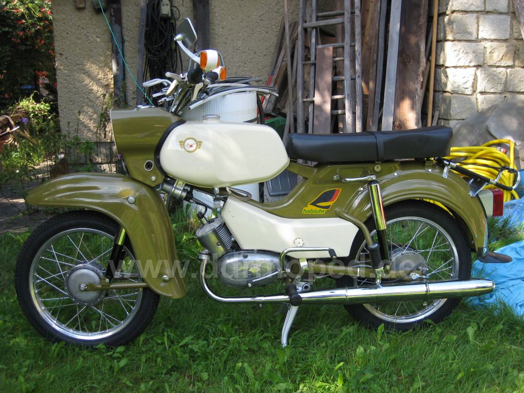

Und das ist -auch wenn ihr's mir nicht glaubt- das selbe Fahrzeug- im Stand vom
Warum hast du den Benzinhahn gewechselt? Gibt es da Erkenntnisse drüber, wann schwarz und wann weiss?
Und wo bekommt man einen so gut sitzenden beige Lampenring her? Unser steht entsetzlich über. dry.gif
Liebe Grüße Silvia
Geschrieben am: 26.01.2010, 19:37
Hi. Silvia, Der Benzinhahn auf dem oberen "alten" Bild ist ein MZ-Benzinhahn !
Der am restaurierten Fahrzeug ist ein dem Original entsprechender Nachbau der Firma EHR . Diese werden von sämtlichen Werkstätten, bzw Händlern (auch MZA) angeboten, die sich mit Simson- und MZ-Technik beschäftigen .
Der Preis liegt derzeit bei 12,96 €
Was den chremefarbenen Lampenring betrifft : simson-oldtimer.com
Von dem habe ich den zum Preis von ca. 9,- € gekriegt . Dahinter verbirgt sich der Herr Norbert Pinta aus Schmerkendorf aus dem Elbe/Elster-Kreis in Brandenburg .

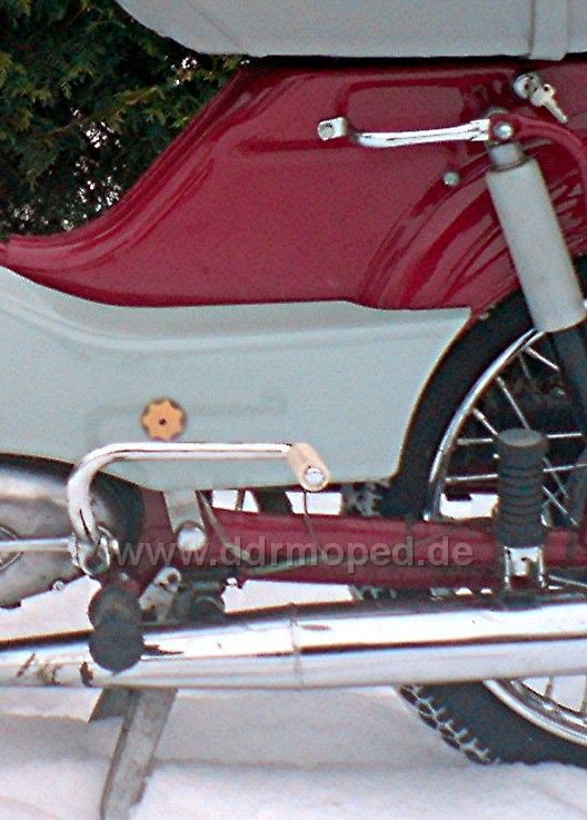

@domdey...
wo hast du denn die geilen Sterngriffmuttern her? Mein Nachbau-Rotz ist mehr orange als beige....

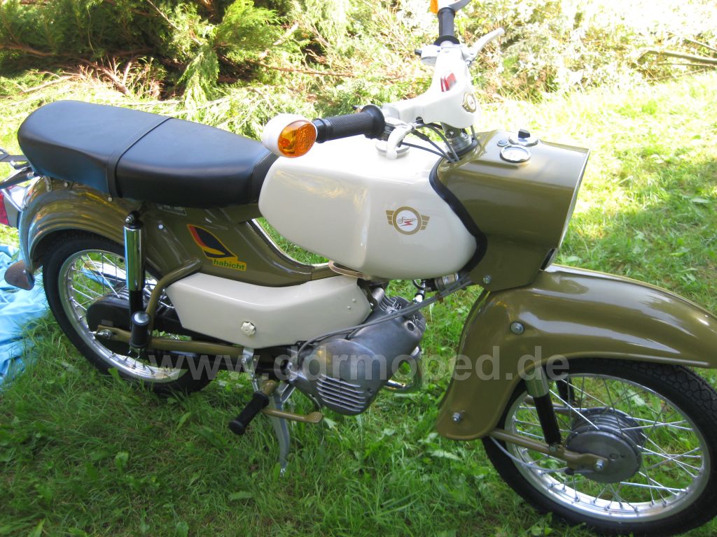

Die Farbe ist von einer Nissanfarbe abgeleitet, ist aber so angemischt worden, dass es mehr olivbeige, statt olivgrün ist . Das ist auf dem 2. Bild zwar nicht so zu sehen . Wenn man den Vogel in Natura sieht, erkennt man es sofort . Die Sterngriffmamas in cremefarben gibt's zum Beispiel bei simson-oldtimer.com ! Wie ich mitbekam, gibt's jetzt auch wieder die in beige, wie sie ab etwa 1974 bis Ende der 1970er an den Vögeln (insbeson-
dere Schwalbe) verbaut waren . Inzwischen hat er vorn und hinten neue Stossdämpfer-Elemente dran, da die alten so ganz urplötzlich ölundicht wurden .
Dann bau' ich demnächst (wenn der Schnee weg ist) die Maschine aus, und kredenze ihm neue KW-Simmeringe und- wahrscheinlich -dem Zyli seinen ersten Schliff ! tongue.gif
Hier noch ein Bild, wo man sieht, dass er eben olivbeige und nicht grün ist . cool.gif

Norbert Pinta hat leider auch nur noch die Nachbauten der Rändelmuttern die mehr ins orange gehen sad.gif
Er meinte dass die ihn so geliefert werden und auch alle anderen Hersteller die haben sad.gif
Is echt Schade. Wenn man sie in der Hand hat fällt es gar nicht so auf...Aber am Fahrzeug selbst...kotz

Geschrieben am: 27.01.2010, 18:32
Lieber Herr Gesundverein ! Sieht nicht gerade vielversprechend aus . Da habe ich
mit meinen cremefarbenen noch Schwein gehabt . Laut Auskunft einiger gesetzter "Simson"- Spezis gab es anfangs (ab Ende der Sechziger) cremefarbige,
ab etwa 1973 beige-graue Sterngriff-Muttern . Die schwarzen tauchten erst so ab 1978/79 bei ihnen auf . Und diese Herren machen seit über 40 Jahren Simi's . tongue.gif
Der Aufbockgriff war übrigens beim Staribert nur sehr selten dran . Wenn da 'ne 6,5mm Schraubenbohrung in der Sitzschale war, wurde im Werk einfach ein weiss- grauer Gummipuffer reingepröppelt . Dafür war beim Staribert wie bei der Schwalbe der Aufbockgriff oben am Gepäckträger .
