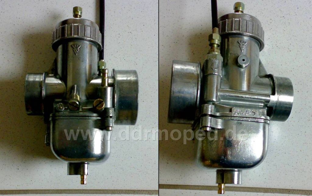

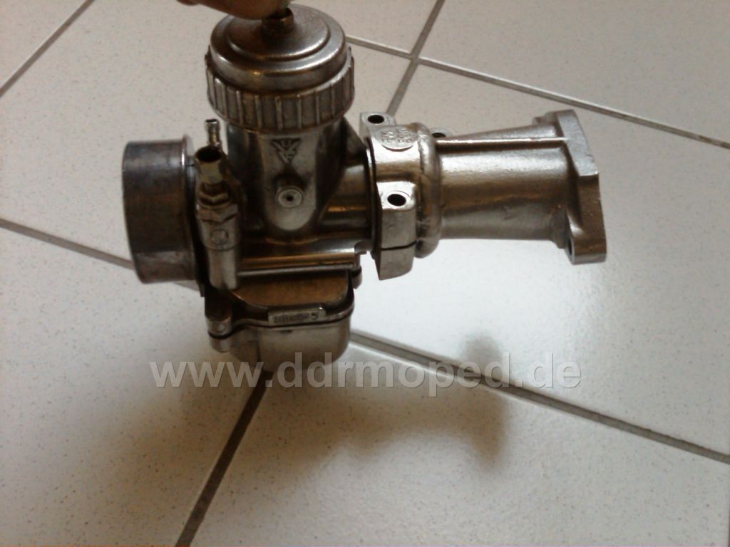

Habe Gestern erstmal einen neu erworbenen Vergaser wieder auf vordermann gebracht! biggrin.gif
Gruß Tobi

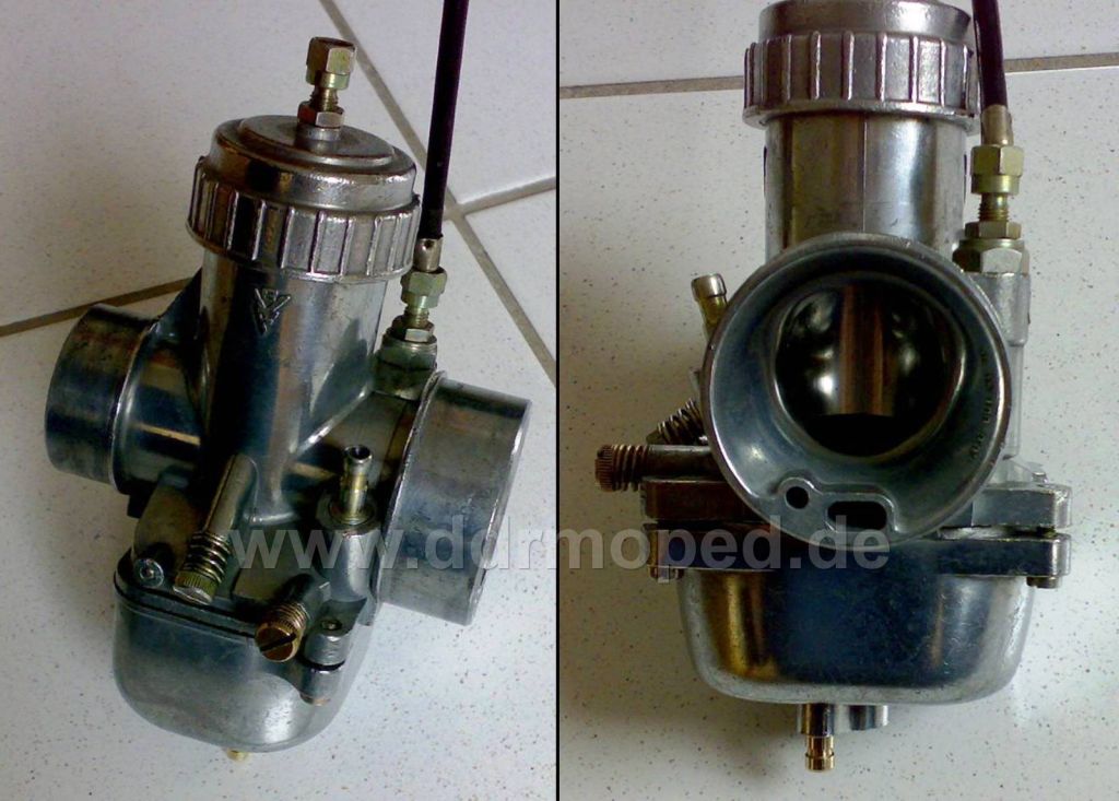

Nachher
Innen war er zum Glück kaum verdreckt.
Und Preis: gerade mal 10,50€ biggrin.gif

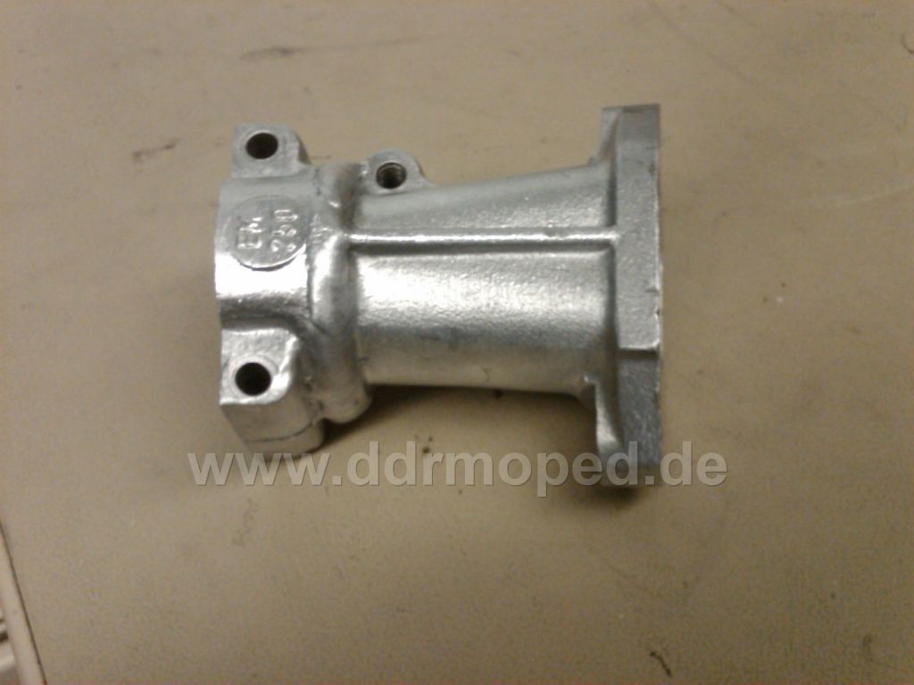

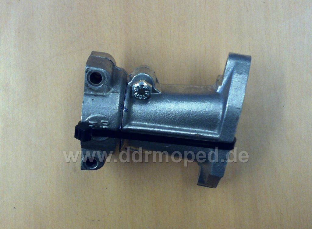

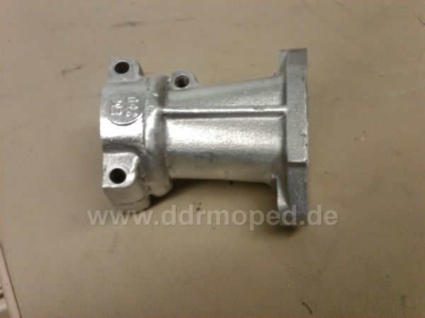

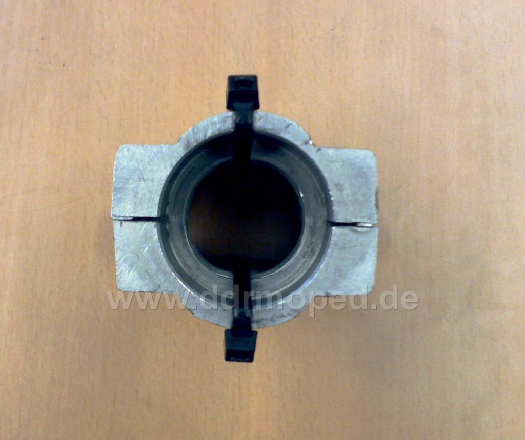

So, wieder ein wenig geschafft. Habe doch nichts abdrehen lassen, sondern wie vom "Landei" beschrieben aus einem ES/ETS Ansaugstutzen und einem ETZ-Ansaugstutzen einen ETS/Z-Stutzen gefertigt.
Am We kann ich ihn dann endlich anbauen und testen!!! Hoffe dann endlich das Standgas sauber einstellen zu können!?
Ach ja, passt eigentlich hinten noch der originale Gummi drauf? Der Lufteinlass ist ja nun auch größer???
Beide Teile mit Kabelbindern fixiert und ausgerichtet.

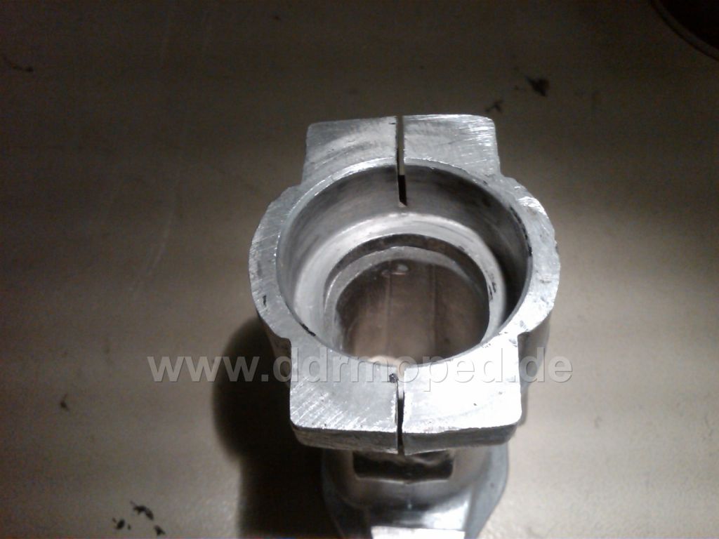

Vorm schweißen beide Teile sauber abgesägt und mit Schleifpapier auf einer Metallplatte plan geschliffen.

Die Schweißnaht bleibt so. Sieht meiner Meinung ganz gut aus, und verschwindet später eh unter der Vergaserabdeckung.

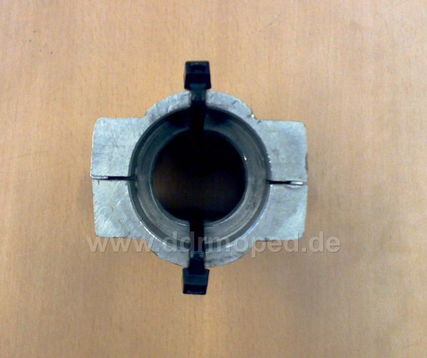

Die Kannte innen hatte ich schon vorm schweißen weitestgehend angepasst.

Geschrieben am: 09.03.2010, 18:51
Beiträge: 1667
Mitgliedsnummer.: 675
Mitglied seit: 01.07.2007
