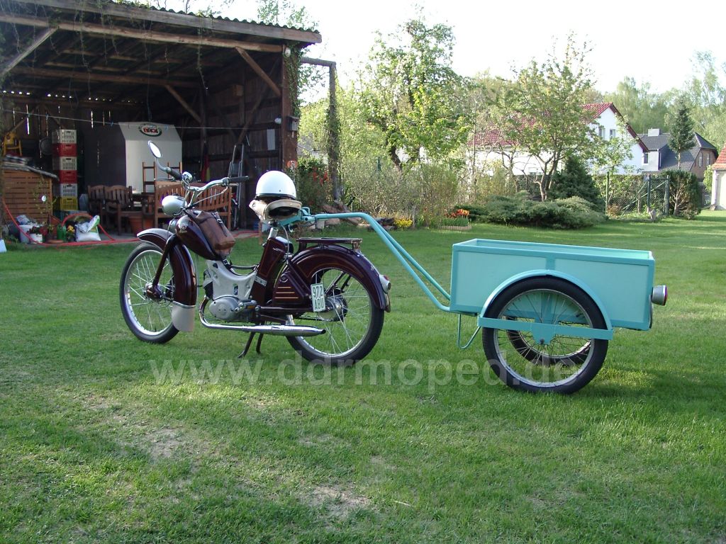

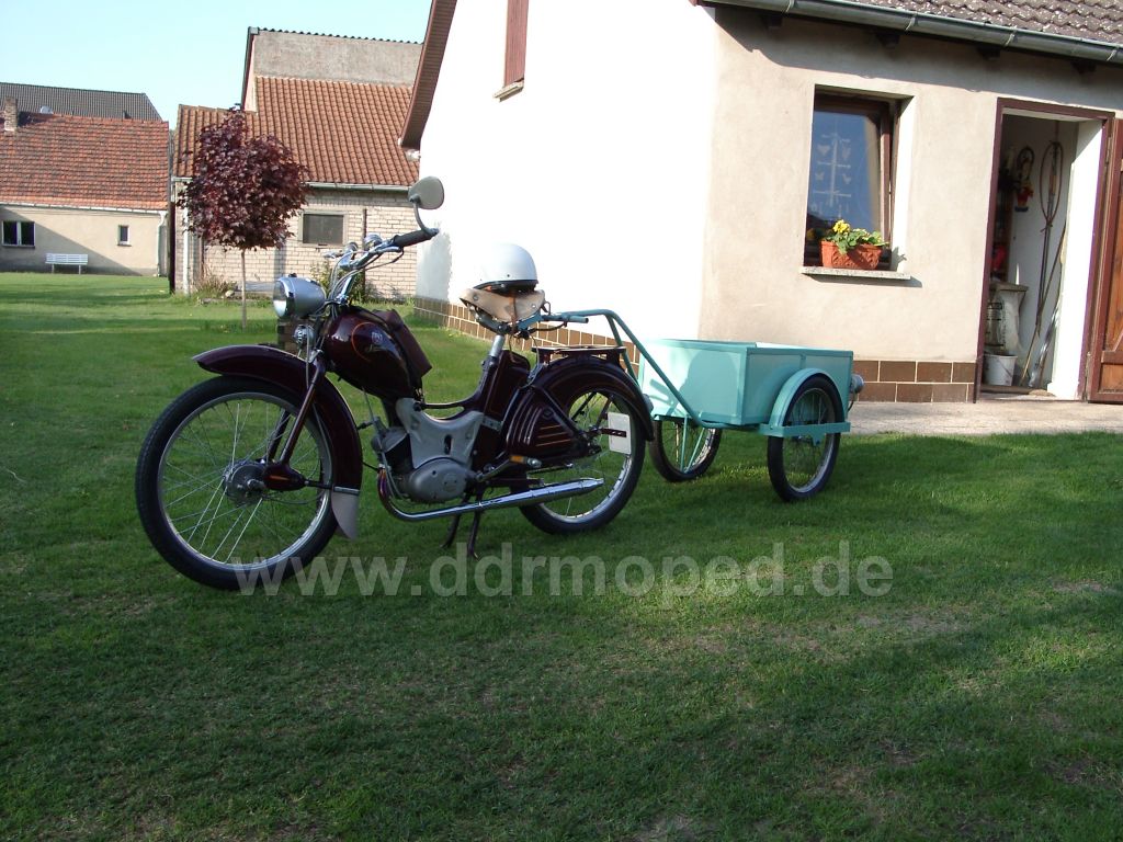

So, ich habe da mal was vorbereitet.
Geschrieben am: 11.05.2010, 11:53
Die Rahmenfarbe entspricht RAL 6027 und RAL 6033 im Verhältnis 55:45 (habe ich natürlich nicht exakt getroffen dry.gif ). Die Verkleidungen habe ich 1:1 aus RAL 6019 und RAL 6027 gemischt, stimmt aber wahrscheinlich nicht mit dem Original überein. Ich konnte es, mangels Muster, aber noch nicht vergleichen.

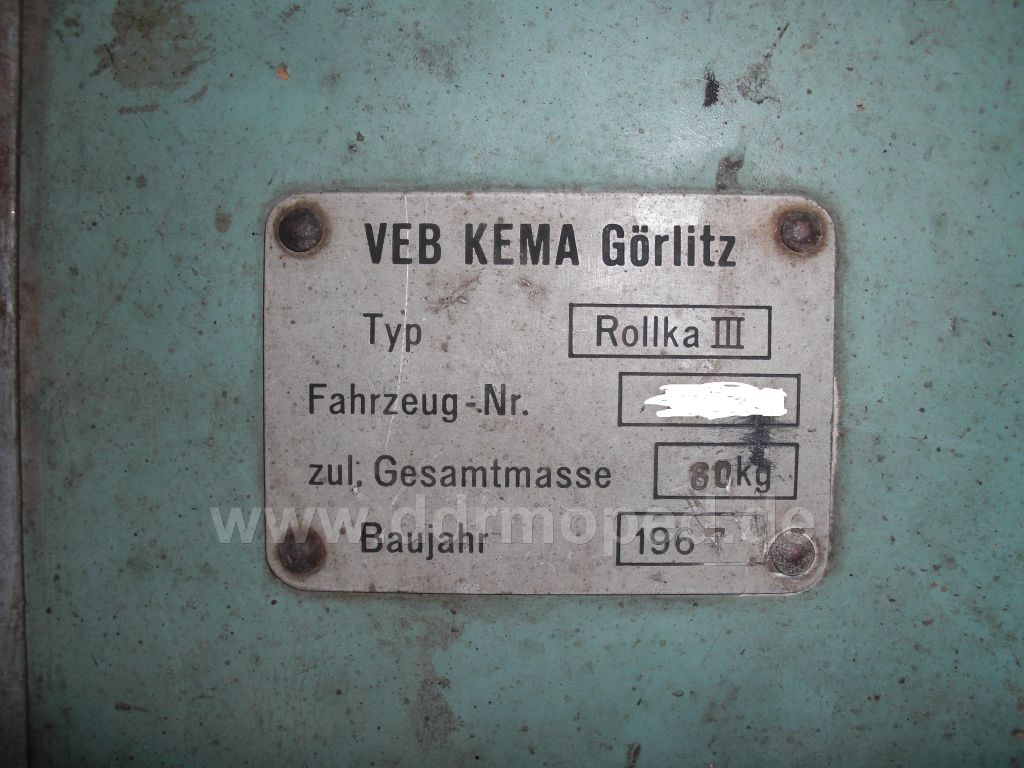

Ich habe mir mal die Mühe gemacht, mit meinen bescheidenen Mitteln eine Vorlage für das Typenschild aus einem Foto zu extrahieren.
Es ist nicht perfekt, aber ich bekomme es nicht besser hin. sad.gif Wenn hier jemand im Forum ist, der das besser kann, bitte ich um Ausführung. wink.gif

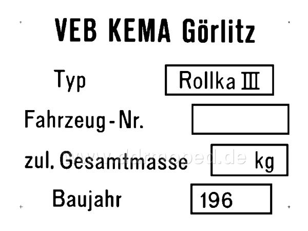

Die Vorlage dazu.
Wenn jemand aus dem Bild (oder Vektrografik) das Schild fertigen kann (ätzen oder gravieren/einfärben) soll er sich bitte melden.

Frag doch mal unseren Schmied.

Du, des passt. Ich dächte es gibt Aluschilder mit Fotolack. Einfach negieren und auf Laser (Copyshop) eine Folie machen. Mit dem Irfan bekommste sogar das preiswert auf den Centimeter hin, weil ich mir eine Bohrschablone für das Hohentwiel so gefertigt habe...
