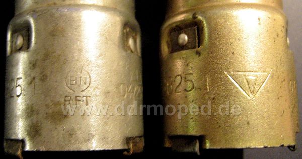

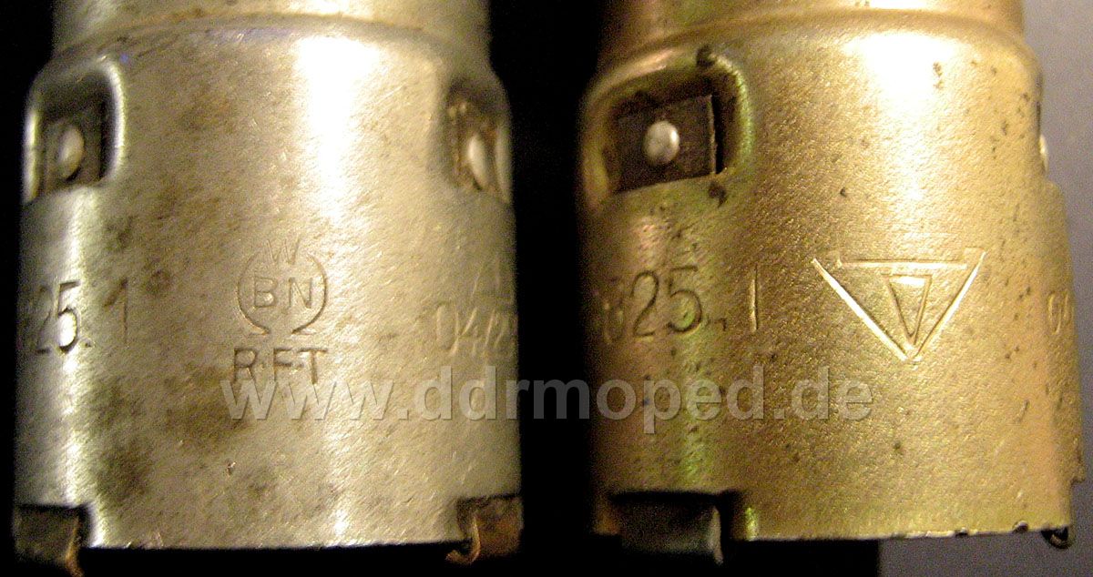

Also, wenn es um Firmenlogos geht, dann kann ich ein Bild beitragen.
Es gibt zwei Logos.Ich selbst hab nur einen Stecker wo R-F-T und WBN drauf geprägt ist.Dieser Stecker ist von 12/58.
Meine anderen Stecker sind von 2/60 bis 12/61 und haben alle das Logo wie rechts auf dem Bild.Was ist das für ein Logo und zu welchem VEB gehörte dieses?
Stecker links von 12/58, der rechte, neue von 3/61.
mfg Toni

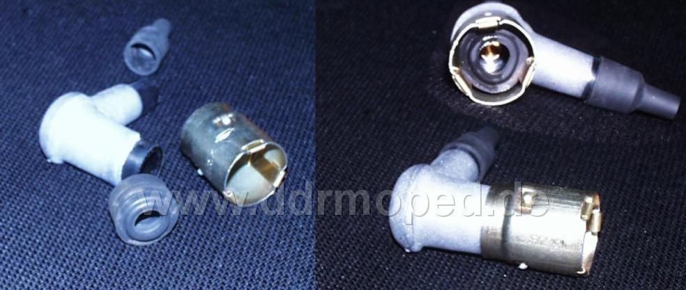

Hallo, ich arbeite an einer Nachfertigung dieser originalen Stecker, muß Euch noch etwas vertrösten, aber ich kann allen, die solche alten Stecker haben, jetzt schon eine Regenerierung anbieten, sofern das Blechteil noch verwendbar ist (das kann ich z.Zt. noch nicht nachfertigen).
Im Einzelnen wird gemacht:
Altes Plasteteil und alte Kontaktfedern entfernen, Blechteil reinigen und neu verzinken, dann neue Kontaktfedern aus Federmessing einnieten (ist ganz schön fummelig!)
Das Herz des Ganzen ist ein neuer NGK-Stecker, ein neues Plasteteil wird aus PUR um diesen Stecker exakt nach der alten Form gegossen, Metallbeschichtung mit eingegossenem Nickel-Silber-Pulver, sieht dem Original absolut gleich, ist also grau-silbern, Stecker wird anschließend mehrere Stunden getempert, um die Endfestigkeit zu gewährleisten. Die "eingebrannte Beschichtung" ist nicht mehr abreibbar. Das Teil weist eine sehr gute Hitzebeständigkeit (bis zu 120° C) auf. Die Festigkeit (40 N/mm²) ist möglicherweise minimal geringer als das alte Teil, aber wer will schon Klimmzüge daran machen?
Elektrisch ist das Teil besser als gut. Die Isolation wird durch den neuen NGK-Stecker gewährleistet, auch der Kontakt oben an der Kerze. Ein Entstörwiderstand (1kOhm) und die sehr gut leitfähige Beschichtung gewährleisten die Nahentstörung. Original waren da 9kOhm -30% drin (wobei die von mir gemessenen Werte i.allg. darunter lagen), so daß es bei der etwas schwachbrüstigen Original-Zündung garantiert keine Nachteile gibt. Bisherige Erprobung ohne Probleme! Sollte evtl. eine Elektronik-Zündung mit diesem Stecker nicht laufen (was ich aber nicht glaube), kann man Widerstandskabel oder R-Kerzen einsetzen.
Zusätzlich ist innen ein Ring aus Silikongummi eingesetzt, zusammen mit der ebenfalls aus Silikon bestehende Kappe am Zündkabel ist das Teil absolut wasserdicht!
Lieferzeit ist ca. 2-3 Wochen, mein Preis pro Stück sind 14,-€ (ich will mir keine goldene Nase verdienen, davon sind knapp 2/3 Materialkosten!) zzgl. Versand (Je nach Wunsch Warensendung für 2,-€ oder versichert für 5,-€). Bezahlt wird erst, wenn der regenerierte Stecker wieder angekommen ist und volle Zufriedenheit herrscht! Auf Wunsch verwende ich auch das alte Plasteteil wieder, wenn es noch brauchbar ist (meist sind sie aber so spröde, daß sie beim Zerlegen platzen), dann 5,-€. Kaufe auch alte Stecker auf, wer so etwas übrig hat, bitte PM.

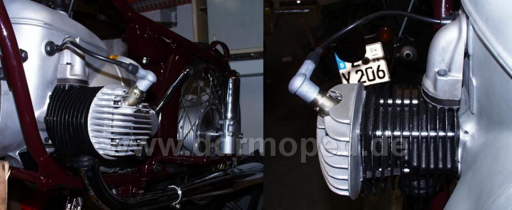

und so sieht es angebaut aus, hier an einer BK:

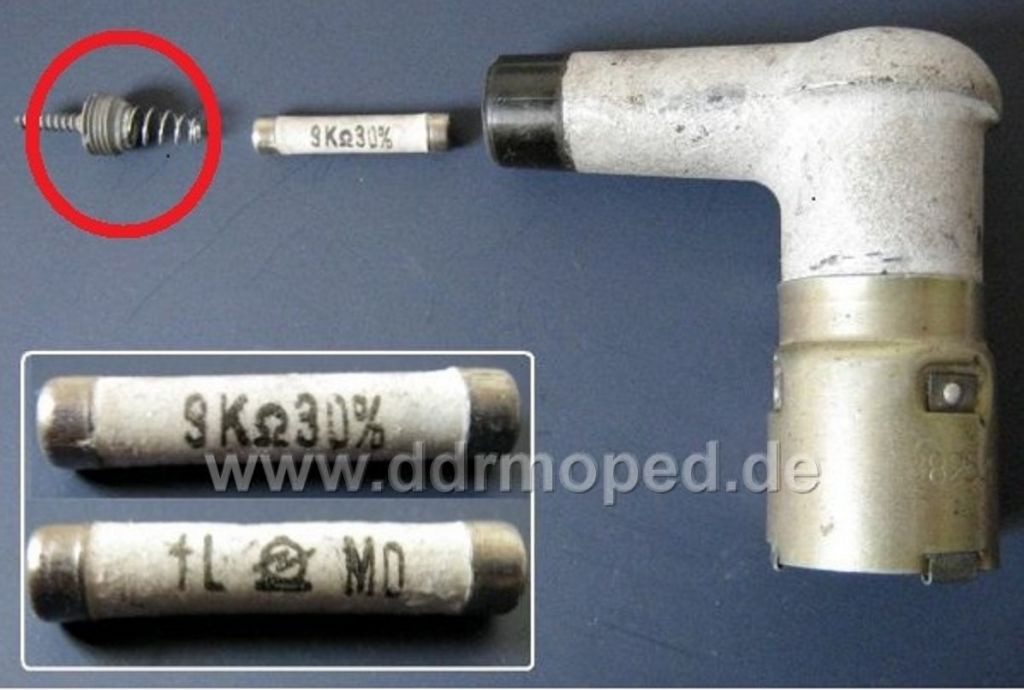

Ich hab hier mal ein Bild geklaut. Ist von Cloyd. Ich hoffe Du nimmst mir dieses nicht übel.
Wie macht Ihr diesen Stift raus?
Offensichtlich handelt es sich hier um ein Gewinde. Mit einer Zange kommt man da ja wohl nicht ran

Guude,
da ist ein Schlitz drin, in welchen man einen kleinen Schlitz-Schraubendreher stecken kann und somit das Einbauteil herausdrehen kann.
Also, Kerzenstecker vom Kabel abdrehen, Schraubendreher dahinein stecken, etwas verdrehen und dann spürt man eigentlich schon den Schlitz.
Vielleicht vorher mal mit ner Lampe reinleuchten, damit man sich die Geschichte besser visualisieren kann.
Ich hoffe, daß ich helfen konnte.

Mein Stecker hat gemessene 12kOhm Widerstand und funktioniert tadellos, aber sicherheitshalber ist im Bordwerkzeug immer ein passender Nagel zum tauschen.
