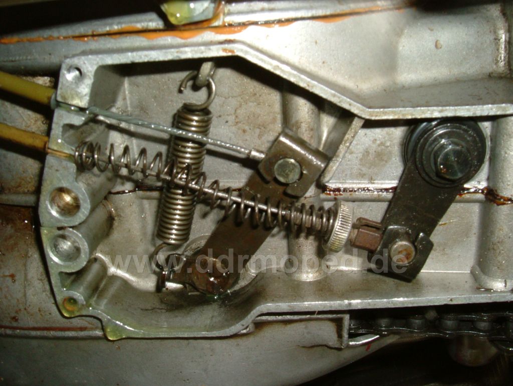

Ich glaub nicht, wenn ich dich richtig verstanden hab. Wenn der Kupplungsgriff eingerastet ist sitzt er auch fest und stramm ohne auch nur ein bißchen spiel. Genau richtig, dachte ich zumindest. Will ich dann losfahren springt der Gang raus, manchmal auch gleich wieder rein, immer im wechsel und oft schnell hintereinander ohne auch nur denn Kupplungsgriff zu berühren. Stell ich dann die Schaltung etwas nach so das der Gang grade noch drin bleibt passiert das selbe auch beim zweiten Gang.
Nur mal so zum testen hab ich denn unteren Motordeckel abgeschraubt und eine Feder beim Seilzug (Schaltung) mit eingebaut, ist dadurch etwas besser geworden aber trotzdem noch lange nicht fahrbereit. Hir mal ein Foto.....
Wie gesagt sollte nur ein test sein, der mir aber auch nicht weitergeholfen hat....

hänge doch mal bitte den Schaltzug komplett aus.
Ist er dann im 2. Gang?

Hab jetzt denn Schaltzug mal rausgenommen, der 2. Gang ist dann auch drin. Unter belastung, also beim versuch anzufahren bleibt er auch drin. Hänge ich den Schaltzug wieder ein springt der 1. Gang schnell hintereinander rein und wieder raus (nur beim anfahren, also unter last) im aufgebocktem zustand nicht. Wenn ich ihn dann nachstelle springt der 1. zwar weniger aber dafür der zweite mit raus.
