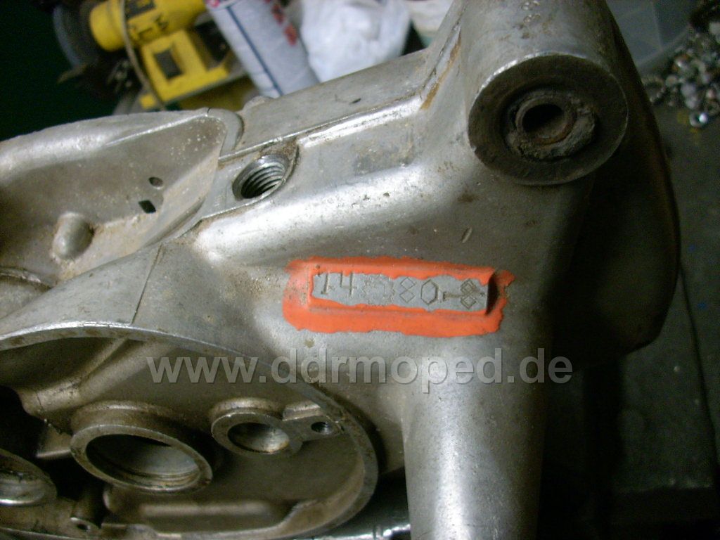

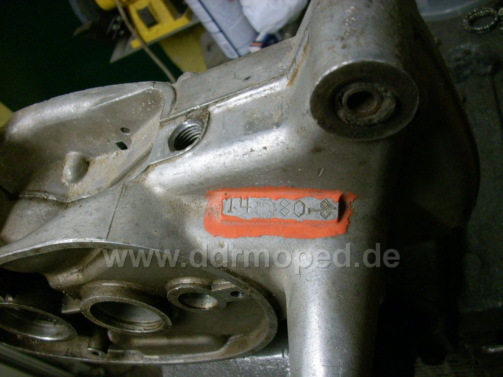

Hallo Concorde,
würde die schmale Öffnung, ohne Dichtungsring, in der Linken Motorhälfte, für die Pedalwelle, nicht dagegen sprechen?
Die späteren Motoren hatten doch eine Stärkere Führung mit Dichtungsring. Zudem würde gegen einen Ersatzmotor, die Erhöhung, wo die Zahlen drauf sind, sprechen. Die gab es soweit ich weis nicht bei solchen Austauschmotoren.
Die Form hat jedenfalls die Form eine früheren SR2, bzw. SR1 Motor.
Grüße vom Sax

| QUOTE (Concorde @ 28.01.2010, 23:26) | Das ist alles richtig so.
Ich vermute das das SR 1 Gehäuse ohne Nummer ausgeliefert wurde und nachträglich gestempelt. Von der Bauform her paßt es schon. Es gab diese Ausführung ja bis 1957!
Thomas. |
Da könnte Möglich sein.
Derart eingestanzte Zahlen habe ich noch nie gesehen und diese könnten, wie du schon sagtest, von einer Amtliche Zulassungbehörte, oder sowas, stammen.
Das ist bestimmt wertsteigernd, weil wohl momentan einzigartig.
Grüße vom Sax

Zu der Motornummer kann ich auch nur vermuten, da es vor meiner Geburt war. Bis in die 70er-Jahre wurde es mit Ersatzrahmen und Motoren ziemlich rigeros gehandhabt: Die Teile kamen "blank" an, die Werkstatt musste es einbaun und dann musste man zur Polizei, die mit der Technischen Überwachung die Nummern einschlug und auch eintrug. Manchmal reichte auch der TÜ-Mann aus. Der mittlere Stempel sieht nach TÜ aus. Warum der nun in der Mitte ist, weiss ich auch nicht. Zu den Zahlen habe ich auch nur eine Vermutung: die ersten sind Schlagzahlen, die hinteren nicht. Die sind mit einem kleinen Meißel gemacht. Vielleicht hatte man (es war ja 55, 10 Jahre nach dem Krieg) keine betreffenden Schlagzahlen 8 und 0 Oder sie waren nicht auffindbar Die letzte Zahl ist ja etwas "abgesetzt" und wie mir scheint ist auch ein Strich dazwischen. Es könnte sich um die Prüfernummer handeln. Ich vermute, es ist die Motornummer 1480, aber in einem neueren Gehäuse.

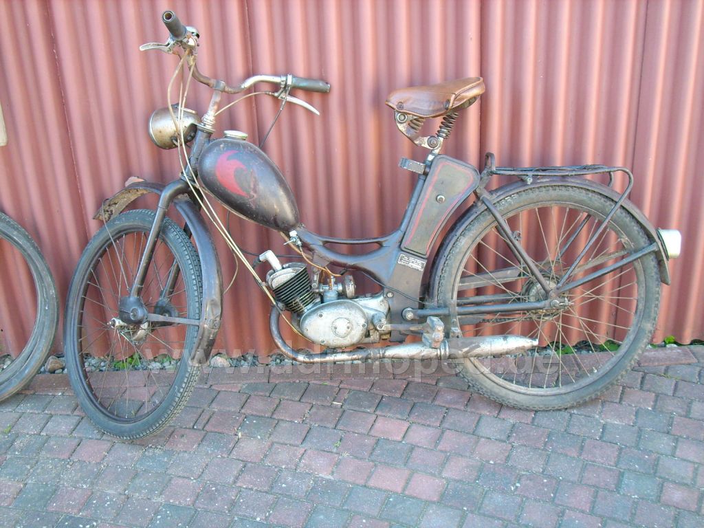

| QUOTE (ebi1970 @ 29.01.2010, 15:06) | | Hallo. Danke erst mal für die Antworten. Naja,muss ich wohl weiter suchen.Ich schicke die Nummern von meinen SR1 an Sachswolf,bei mir funktioniert der Link zur Liste nicht.Anbei noch ein Bild von der Nummer 955,wie ich ihn mal gekauft habe. Mfg Sven |

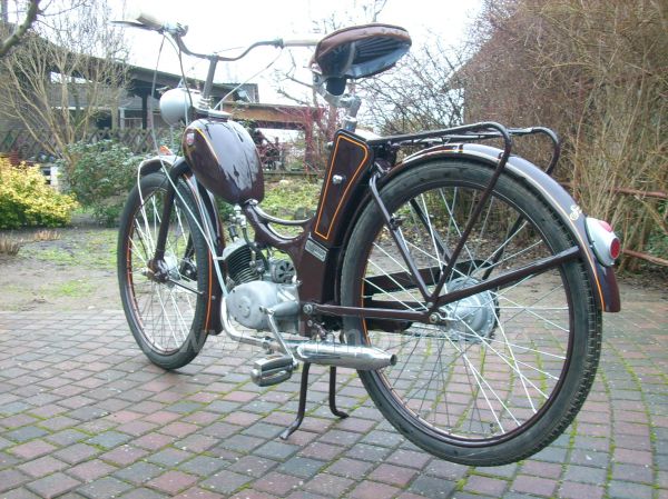

Boah, der Sattel! Das nenn ich mal DDR Umbau.Genau so einen such ich noch!! Falls Du also den Sattel loswerden willst...hier, ich! Der gehört ja bei 55 eh nicht drauf.Viel Arbeit, dieser SR1. mfg Toni

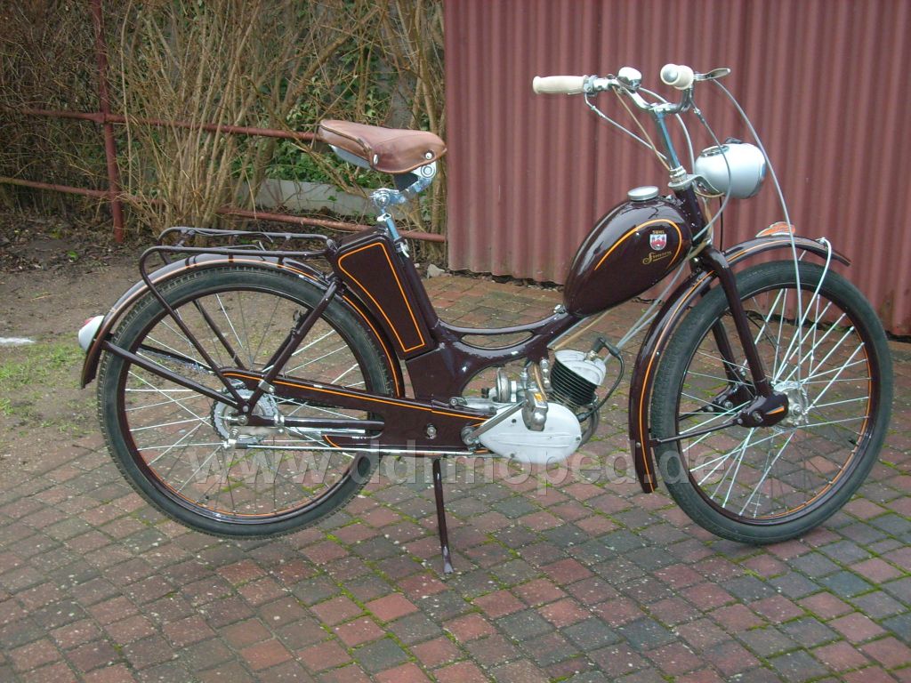

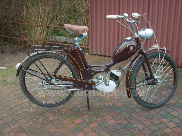

Schön! Seh ich richtig, dass der Tank unten noch die abgerundete Lasche zum Anschrauben hat?

Sieht sehr gut aus bis auf den Sattel und die mächtige hintere Schutzblechstrebe. Und dann guckt der Lenker m. E. viel zu weit heraus. Laut Betriebsanleitung sollen von Überwurfmutter bis Oberkante Lenker 140mm nicht überschritten werden.
