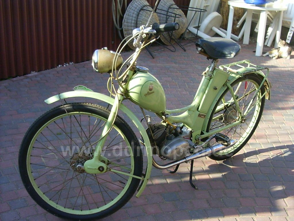

Nochmals zum Motor,
der sieht mir zumindest nicht nach einem frühen SR1 -Motor aus, kein Sandguss etc.. hmm.gif _uhm.gif Leider ist der Bereich um die Ölablassschraube nicht zu sehen.
Wir hatten das Thema schon mal wegen der eckigen Nummern. Ich vermute, es wird wieder so ein relativ selten auftauchender SR2-Ersatzmotor sein.
Übrigens ein schöner früher SR 1. thumbsup.gif Nur der Sattel stört etwas den guten Gesamteindruck.

Hallo. Ja,ich weiss.Ich habe den richtigen Sattel,also die ältere Ausführung an einem anderen SR1.Da der aber nicht restauriert ist und somit nicht zu dem maronen SR1 passt,hab ich es erst mal so gelassen. Vielleicht bekommt man ja mit viel Glück noch mal einen Sattel der frühen Ausführung.

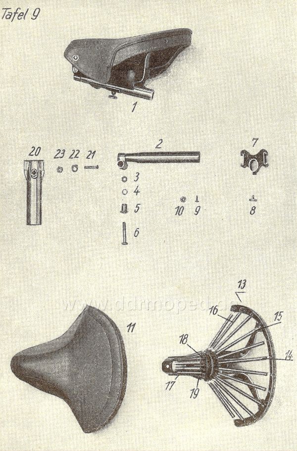

auch dieser Sattel passt nicht zum Baujahr.
Du brauchst diesen :
MfG

Der Waldi mit den guten Ratschlägen wink.gif So einen Sattel brauch ich auch noch, leider ist sowas nicht so leicht aufzutreiben, da ist die Lösung mit dem Zentralgummi ein gutes Provisorium. E.

Geschrieben am: 29.01.2010, 22:31
Der Sattel von dem lindgrünen sollte schon an den maronen passen. thumbsup.gif Bis auf die Decke. Die passt übrigens bei Beiden nicht.
By the way: es ist mit Nr. 955 der Zeitigste SR1, den wir hier haben. Oder sollte ich mich täuschen. hmm.gif
Ich habe nicht 100pro geschaut (Sven: beide sind top thumbsup.gif ), aber eigentlich sollte, müsste an den 955 hinten auf das Schutzblech das "Emblem". Es wäre nun mal intressant zu wissen (kann ja sein, das kam später und hörte zeitig auf), ob im Schutzblech hinten ein Loch dafür war/ist.
Motor: für einen "Testmotor" ist er zu "alt". Auch das Argument "Guss" geht zu entkräften: Wenn z.B. der org. Motor 1480 von einst 55 im Jahre 57 den Geist aufgegeben hat (Gehäuse kaputt), so hat man ihm ein "zeitgemässes" Gehäuse verpasst, aber mit der alten Nummer.
