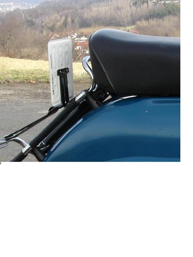

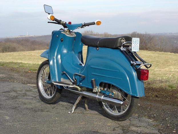

Hallo ´Hisi!
Ich würde, falls nicht schon vorhanden, keine Löcher unten machen!
Wir Lehmänner haben es so gelöst:
( Ich hoffe mann kanns erkennen!)
Problem dabei war nur der Gepäckgurt weswegen das Schild auch nicht mittig sitzt!
Aber ohne Löcher finde ich ist dies die beste Alternative!
Grüße Nick

schlagzeucher
Geschrieben am: 07.03.2007, 22:17
Beiträge: 4605
Mitgliedsnummer.: 382
Mitglied seit: 19.11.2006
Bild Nr.2
Facebook.com/mopedjungs

nein, nein, sind noch keine löcher gebohrt, ich wollte erst eure
meinungen abwarten, dein vorschlag, nick, gefällt mir, zumal ich
zu soetwas auch tendierte, wußte noch nicht genau, ob vielleicht
wenn es nach mir ginge, käme das blecherl eh an die beinschale
dran....
