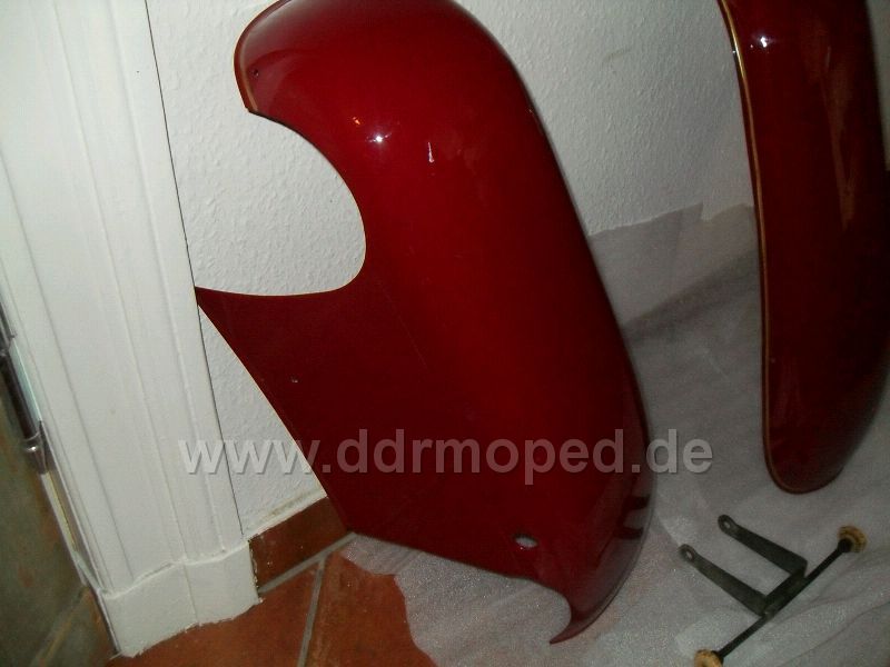

weiß jemand wie folgende Kniebleche mit nebenliegender Halterung befestigt werden??? Hab erst gedacht dass sie an die hintere Tankbefestigung mit rangeschraubt werden aber dann sind sie zu weit hinten und es passt absolut nicht. Denke dass sie irgendwo vorne am Rahmen befestigt werden, nur wo?? Wenn jemand vielleicht auch nen paar Bilder hat, würde es mir auch schon helfen(ich weiß das die selten sind).

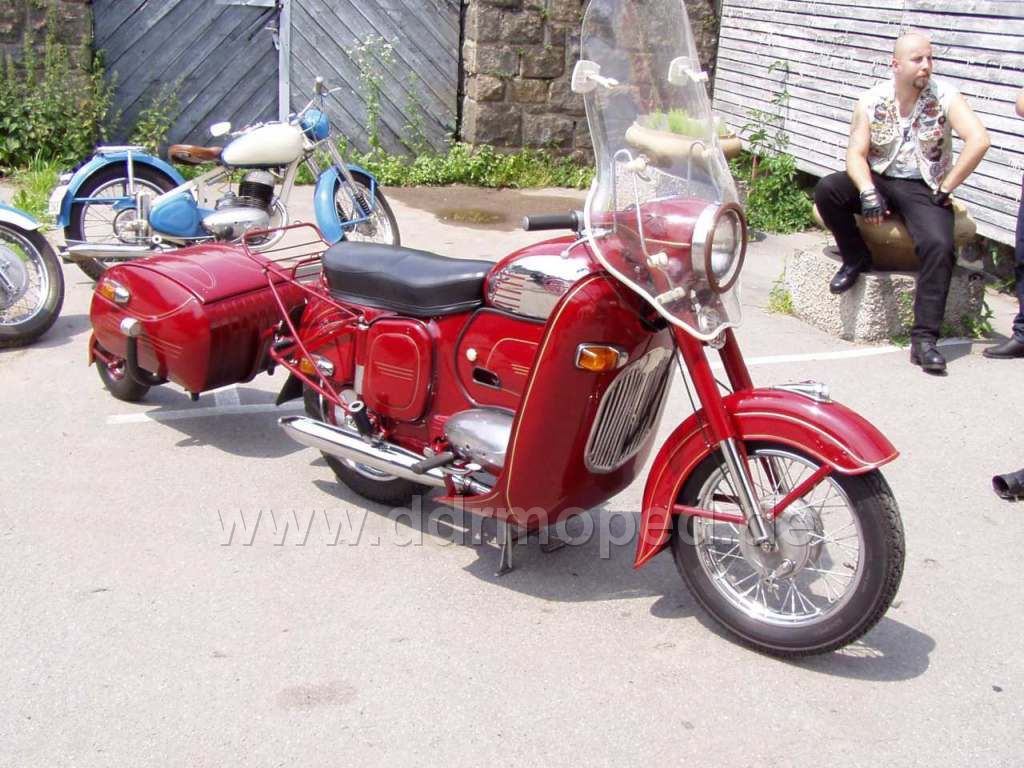

Ich müßte jetzt erst mein Bilder archiv durchsuchen um zu sehen, wo die Halterung angeschraubt wird, aber ich vermute mal an der vorderen Motorbefestigung..
Hast du auch das "verrippte Kühlerblech" dazu ? :-) und die Seitenverkleidung für den Motor ?

tja ick wollte die halt haben weils damals Zubehör war und mir Kniebleche eigentlich schon immer zusagten(bin wohl doch zu Lange Schwalbe gefahren). Die Halterung, ist dass einzige was ich mitbekommen hab und für die Motorbefestigung ist sie irgendwie zu breit. Der Verkäufer meinte ja auch das dass die originale Halterung sei und ansonsten nur noch ne Feder zwischen beiden Blechen beim Motor gespannt wird.

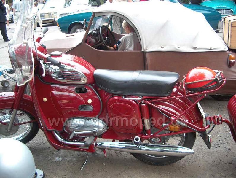

edit: war gerade nochmal im Schuppen und dann kam mir auch die Erleuchtung(zuvor hab ich noch diese Jawa bei Mobile.de entdeckt und mir die Bilder ganz genau angeguckt:Jawa 175). So wie ich das sehe dient die Halterung als eine Art Klemmschelle und wird unterhalb des Tanks am Rahmen befestigt, hab schonmal die Bleche rangehalten und passte ganz gut. Jetzt benötige ich noch Kederband und dann kann das Montieren losgehen.

Und vorne die Alukühlerrippen nicht vergessen :-)
Ich glaube die Blinker sind nicht original..
Aber die Verkleidung gabs ab und zu bei ebay und wurde die letzten male immer so um die 150 euro je anch Zustand gehandelt..
mfg Toni
