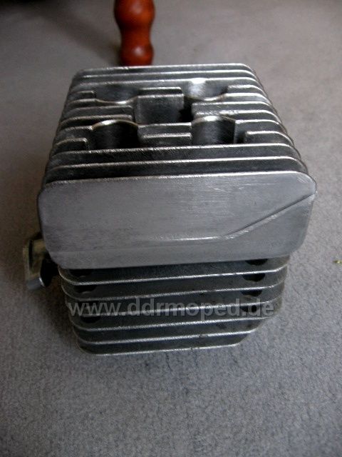

Hallo @Christoph, also bezahlt habe ich 350,00Euro für alles. Also für eine komplette Simsen Schwalbe KR51/2N -Bj.1981 mit Original Papieren und sogar mit dem dazugehörigen DDR - Kraftrad und Steuerschein mit eingeklebten Marken von: 1981 bis 1990. Einige Teile habe ich auch doppel dazu bekommen,wie Lenker,Tank,4x Kontaktzündungen,Zündlichtschalter,Nachbau 60ccm Zylinder-Set, - u.s.w - und so weiter. Es wäre einfach zu viel um alle Teile jetzt hier einzeln aufzuführen. Gruß Olli PS. Ich habe mal ein wenig den Zylinderkopf geputzt

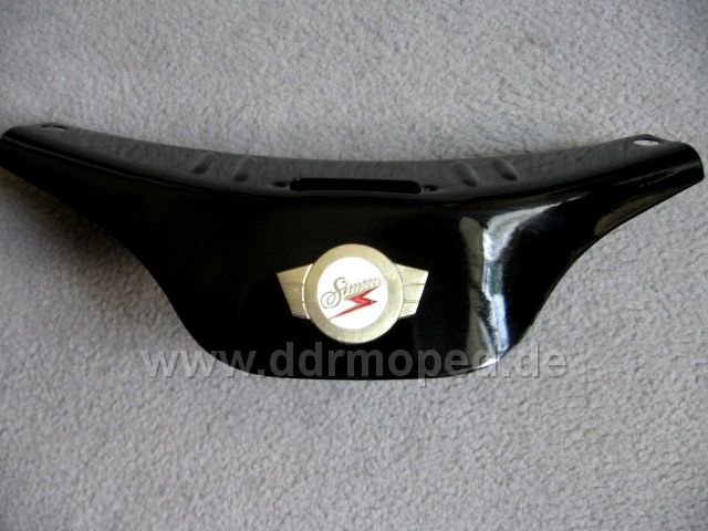

| QUOTE (ramirez93 @ 10.05.2010, 16:32) | | Viel Spaß weiterhin!!!! |
Ja,Danke Wie findet Ihr meine neu aufgearbeitete Lenkerverkleidung? Das Simson-Emblem habe ich auch selber aufgearbeitet mit einem ganz feinen Pinsel. und den Kupplungs u. Gasgriff habe ich erstmal mit einem Haftvermittler gemacht und später nach der Durchhärtung kommt noch schwarzer Lack drauf. Gruß Olli

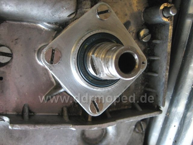

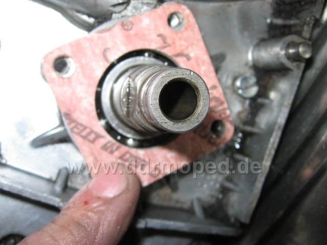

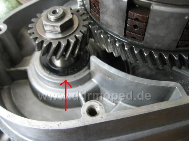

Hallo Leute Heute habe ich mal ein paar neue Dichtungen am Motor eingesetzt! Ich hatte sogar noch eine Originaldichtung für die Dichtscheibe beim Antriebsritzel Mal eine Frage! Kann man diesen Wellendichtring (Siehe Foto-Nr.1 - roter Pfeil) ohne die Spaltung des Motors auswechseln? Gruß Olli

| Raphael |
| QUOTE (simsonschwalbekr51-2n @ 13.05.2010, 18:08) | Mal eine Frage!
Gruß Olli |
Ja , da musst Du das Zahnrad ausbauen , dann kommst Du da ran . Ein Stück Alu oder sowas zwischen die Zahnräder stecken und dann kannst Du die Mutter auf dem Zahnrad lösen . Danach das Zahnrad abnehmen und den Wellendichtring vorsichtig raushebeln , damit der Sitz nicht verkratzt und hinterher undicht ist . Beim Wiedereinbau des Zahnrades das Sicherungsblech nicht vergessen , dann sollte das hinhauen . Das Sicherungsblech wieder hochbiegen, dann kann die Mutter nicht weg. Das ist einer der grossen Vorteile dieses Motors , dass man die Dichtringe ohne Motorspalten wechseln kann .
Gruss, Raphael
P.S.: Beim Dichtringwechsel immer die Welle wo der WDR draufkommt einölen , die Dichtlippe läuft praktisch auf diesem Schmierfilm und dichtet so ab . Wenn kein Öl drauf ist läuft die Dichtlippe trocken , wird spröde und rissig und ist sofort wieder undicht .
