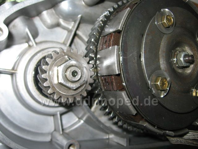

Muß ich den Kupplungskorb dafür ausbauen oder geht das auch ohne?
Ich frage nur weil ich glaube mal gehört zu haben,das man dazu den Kupplungskorb erst ausbauen muß !!!

Nein , das geht so . Kann aber sein dass das Zahnrad ein bisschen stramm sitzt .
Auch da vorsichtig abhebeln .
Du machst das schon !

Noch einen kleinen Tip: Statt Alu zwischen die Zahnräder zu klemmen, nimm einfach einen Lappen, das geht auch und ist schonender!

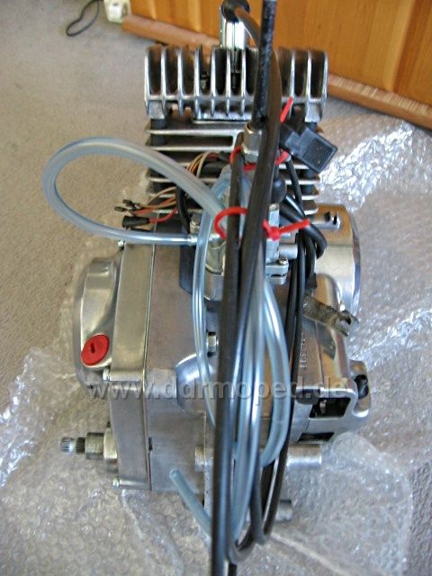

So,ich habe meinen Motor nun doch von einer Fachfirma neu instandsetzen lassen rolleyes.gif
Bei der Simsonklinik von Herrn Hasenkrug.
Neuteile:Kurbelwelle,
Zylinder schleifen mit neuem
DDR Kolben.
Kugellager SET Motor (SKF-
Wellendichtring - SATZ Motor
VITON kpl., DOPPELLIPPE,
ssatz, original DDR kpl.
Kupplungsreibbelag
(Kupplungsscheibe A12) ... u.s.w.

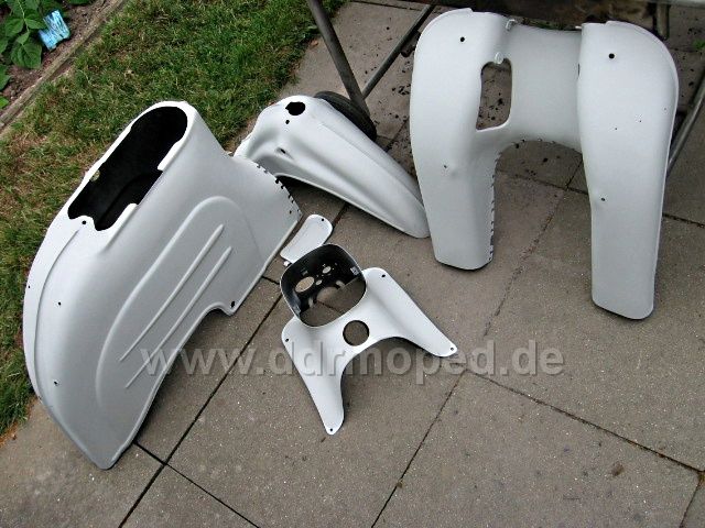

So die Blechteile sind soweit gespachtelt und ... 2 x mit ...2K. -Epoxy-Haftgrund gespritzt worden.
Und für den Farbton habe ich mich nun für den: BMW 448 Laguna Seca Blue entschieden rolleyes.gif
Ich warte nur noch auf den Lack und dann kann es auch schon losgehen _clap_1.gif

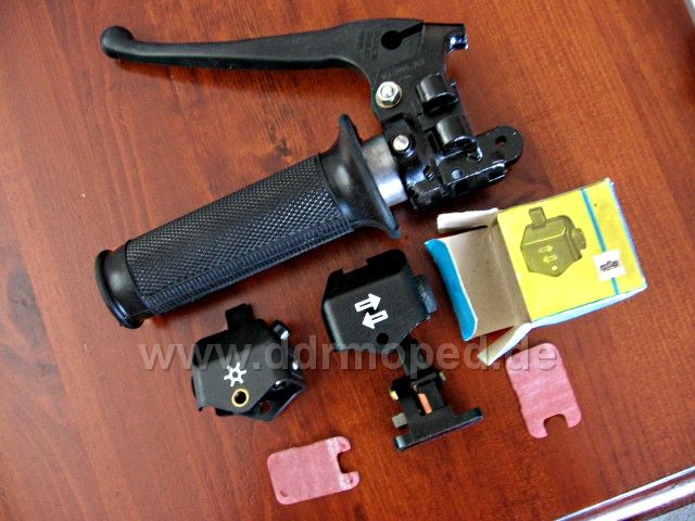

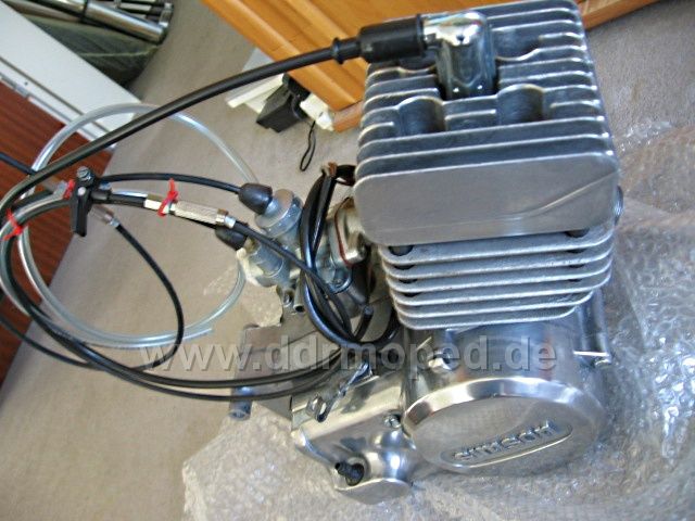

Sieht super aus, darf ich fragen, was die Motorarbeiten gekostet haben?
simsonschwalbekr51-2n
Geschrieben am: 28.07.2010, 19:11
Beiträge: 659
Mitgliedsnummer.: 3051
Mitglied seit: 31.01.2010
QUOTE (ramirez93 @ 28.07.2010, 20:06)
Gruß Olli

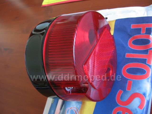

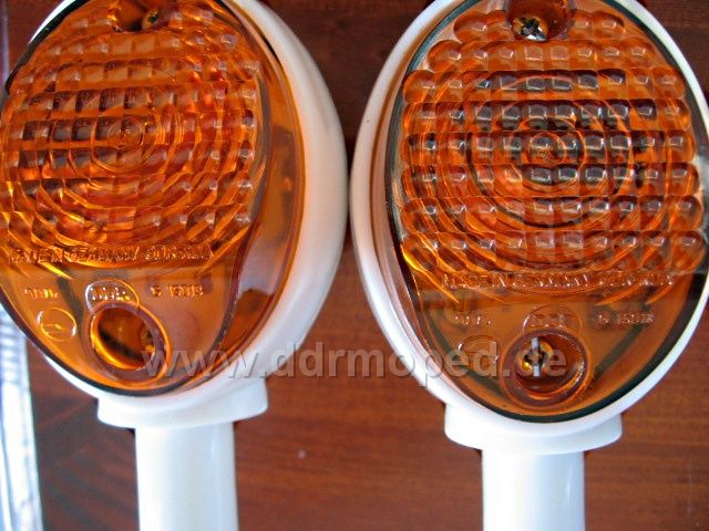

Gruß Olli

Schön deine Arbeit!
Aber bedenke das du den Zylinderkopf noch eine Schräge verpassen solltes, sonst gibt es Probleme beim einbau des Motors.
gruß Michael

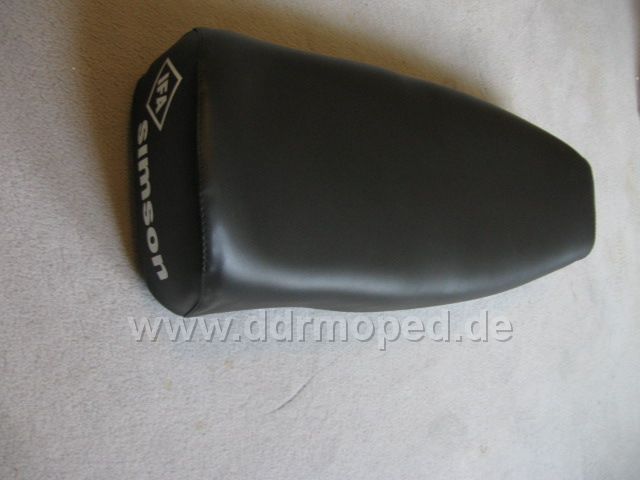

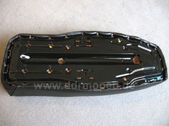

PS. So und hier noch ein Foto von meiner neu bezogenen Sitzbank.

Geschrieben am: 02.08.2010, 17:09
Am Zylinderkopf Links Hinten ist von der Kühlrippe ein Stück im 45-Grad-Winkel abgeschnitten.
Habe leider kein Foto da , bin nicht am eigenen Rechner.
