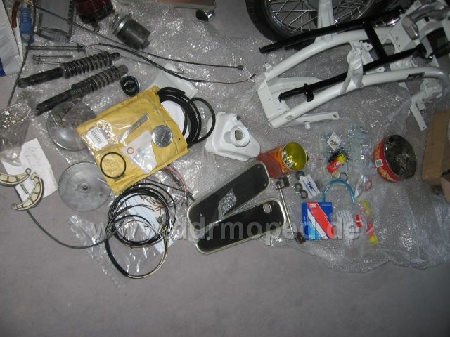

und hier mal ein Foto von den Teilen die ich noch so im Keller gefunden habe rolleyes.gif
Neuteile: Zündkerzen,Dichtungen,Kabelbaum,Benzinschlauch,Trittbretter,Bremsbacken,Keder, u.s.w. und so weiter.
Gruß Olli

ramirez93
Geschrieben am: 01.02.2010, 18:50
Beiträge: 744
Mitgliedsnummer.: 1934
Mitglied seit: 25.02.2009
Das find ich geil. Ein Neuaufbau, nur mit Tips aus dem Forum. Mir ging es manchmal auch so, obwohl ich meine Schwalbe selber auseinander gebaut hatte laugh.gif
Werde gerne helfen, wenn ich kann. Meine 2. Schwalbe wartet in der Garage auf besseres Wetter, aber nicht zum Fahren, sondern zerlegen, damit sie auch wieder schön glänzt und fährt!
Deine Teile sehen gut aus. Wenn der Panzer (Verkleidung) auch so gut lackiert wird, wirds sicherlich schön werden. Hoffentlich läuft sie nachher auch. Hast du Ahnung von Motor und Vergaser? Wo kommst du denn her?
Wenn du alle Teile fotografierst, könnten wir helfen und feststellen, welche Teile (zumindest größeren Teile) fehlen. Die Hülsen für die Stoßdämpfer habe ich zum Beispiel auf deinem Bild vermisst. Die gehören um die Federn drum.
Bin sehr gespannt
Christoph

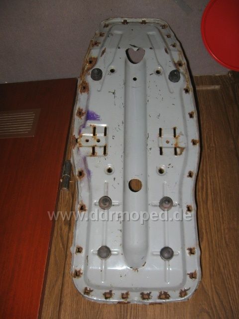

simsonschwalbekr51-2n
Geschrieben am: 02.02.2010, 17:10
Beiträge: 659
Mitgliedsnummer.: 3051
Mitglied seit: 31.01.2010
Falsche Sitzbank ?
Diese hier hat eine Länge von 60cm.
Müßte doch die richtige sein...oder?
Auf dem Foto ist nicht die ganze Länge der Sitzbank zu sehen!

lambiman
Geschrieben am: 02.02.2010, 18:52
Beiträge: 3304
Mitgliedsnummer.: 567
Mitglied seit: 18.04.2007
QUOTE (schollega @ 02.02.2010, 17:13)
Nein Nein du hattest schon recht die Sitzbank ist Falsch für die /2 Schwalbe.
Es müsste ein Sitzbankblech drauf welches auch die S50 hat und Sperber/Habicht müssten auch das drauf haben.
Die abgebildete Bank ist für die /1K oder Star oder normale /1 Schwalbe kann man jetzt nicht genau erkennen aber /2 ist es devinitiv nicht.
Gruss
Dirk
Du Kannst sie gerne Testen
Sie sind die allerbesten
Aktuelle Besitztümer:
Star Bj73 Patinamoped
Star Bj72 Liegt zerlegt rum
Star BJ73 Teileleiche
SR50C BJ86 Im Alltagsbetrieb
ES250/0 Bj58 Viel Arbeit
Neuzugang:
lambiman
Geschrieben am: 02.02.2010, 20:44
Beiträge: 3304
Hey wart mal jetzt so im direkten vergleich könnte es doch die richtige sein denn die Profile im Blech sehen identisch aus.
Komische Sache
Gruss
Dirk
Neuzugang:

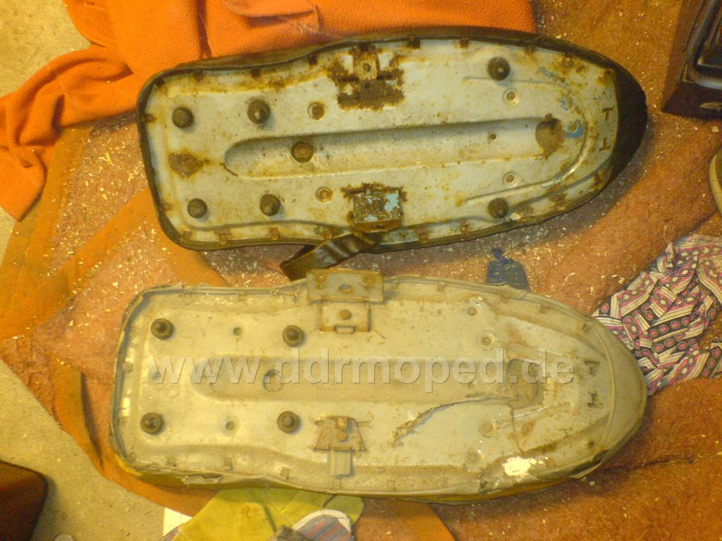

Eastrider
Geschrieben am: 02.02.2010, 21:08
Beiträge: 249
Mitgliedsnummer.: 994
Mitglied seit: 29.12.2007
Das sind ja beides kurze Sitzbänke auf dem letzten Bild.
An ne /2 gehört ja auf jeden Fall die lange.
Also Länge 62,5cm, und das Sitzbankblech muss vorne flach sein.
Bei Bedarf kann ich morgen mal ein Bild machen.

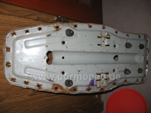

Geschrieben am: 02.02.2010, 22:12
Beiträge: 659
also hier noch mal ein Foto nach dem ich nun den Sitzbankbezug abgebaut habe und mir wurde auch gesagt,das es sich hier um eine Sitzbank einer KR51/2 handelt.

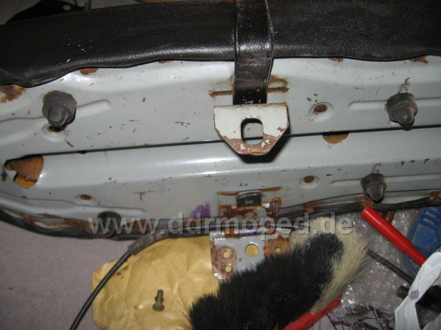

Geschrieben am: 02.02.2010, 22:15
Beiträge: 659
Hier noch ein Foto!

fruit-of-the-loop
Geschrieben am: 02.02.2010, 22:16
Das ist die richtige.
