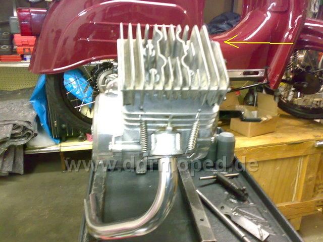

Vieleicht kannst ja hier was erkennen!
Gruß Michael
Geschrieben am: 02.08.2010, 21:06
Michael , ich war mal so frei und hab mir deine Bilder geliehen ... rolleyes.gif
Olli ,hier Gelb markiert muss die Kühlrippe bearbeitet werden . Das kannst Du problemlos mit einer ordentlichen Handsäge und einer Feile selber machen .

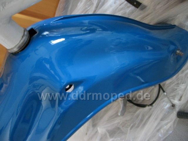

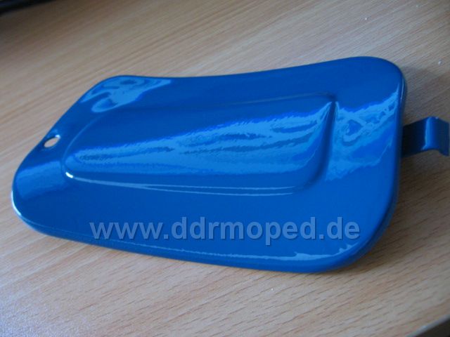

ich wollte Euch heute eigentlich ein Foto von der Blauen Farbe hier zeigen aber leider hat meine Camera echt Probleme mit der Darstellung des genauen Farbtons blink.gif
Heute habe ich das Schutzblech und das Batteriefachblech 4 x mit Autolack-448 Laguna Seca Blue lackiert und dann haben die beiden Teile noch 4 x Klarlack verpasst bekommen smile.gif
Den Farbton kann ich nur so beschreiben...Blaugrün/grünstichiges Blau !
Habt Ihr selber auch diese Probleme bei Aufnahmen mit Eurer Camera?
Gruß Olli
PS. Hier mal ein Foto aber in Natura sieht es wie gesagt dunkler und mehr Blaugrün aus!

Geschrieben am: 06.08.2010, 07:57
QUOTE (simsonschwalbekr51-2n @ 05.08.2010, 17:26)
Wieso haust du so viel Lack auf die Teile? blink.gif Viel hilft nicht immer viel. wink.gif
Umso dicker deine Lackschicht wird, umso höher wird die Gefahr von Lackabplatzern bei der Montage der Blechteile. wink.gif
Auf Fotos kommt die Farbe normal nie 100% so rüber, wie sie im Original ist. So schlecht find ich dein Foto nämlich auch nicht.
Aber leg doch mal ein orginales blaues Teil neben dein neu lackiertes und mach ein Foto. Man kann dann mal vergleichen wie weit dein Autolack passend zum Originallack ist.
Gruß Jörg

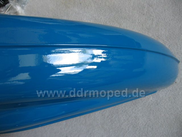

Hallo Jörg,
ja sieht wohl dann so aus als könnten Cameras die genauen Blautöne nicht so richtig rüberbringen blink.gif
Ich habe leider kein Originalstück mit dem Farbton mehr hier liegen,weil der ja an einem Stück vom Blechkleid war und das habe ich ja mit Epoxy schon übergespritzt.
Hier noch mal ein Foto vom Schutzblech was ich gestern fertig gespritzt hatte rolleyes.gif
Ich muß mir echt auf die Schulter kloppfen,weil die Lackierung ist in meinen Augen... 1A geworden ist _clap_1.gif
Gruß Olli

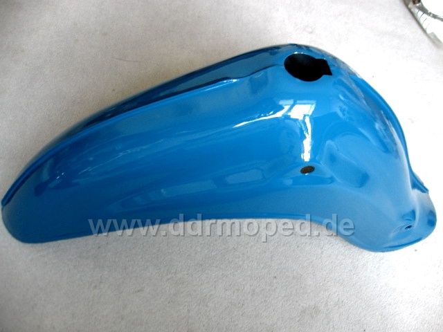

Geschrieben am: 06.08.2010, 10:44
Beiträge: 659
Mitgliedsnummer.: 3051
Mitglied seit: 31.01.2010

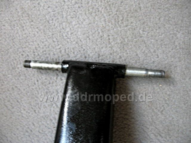

sagt mal wird der Schwinglagerbolzen vom Vorderrad erst da durch gesteckt,so wie auf dem Foto oder wird der wenn das Schutzblech dran ist von aussen durchgeschoben?
Gruß Olli

Wessischrauber
Geschrieben am: 06.08.2010, 12:14
Beiträge: 227
Mitgliedsnummer.: 2502
Mitglied seit: 26.07.2009
Der Bolzen kommt erst da durch wenn das Blech drauf ist, sonst geht das nämlich nicht mehr.
