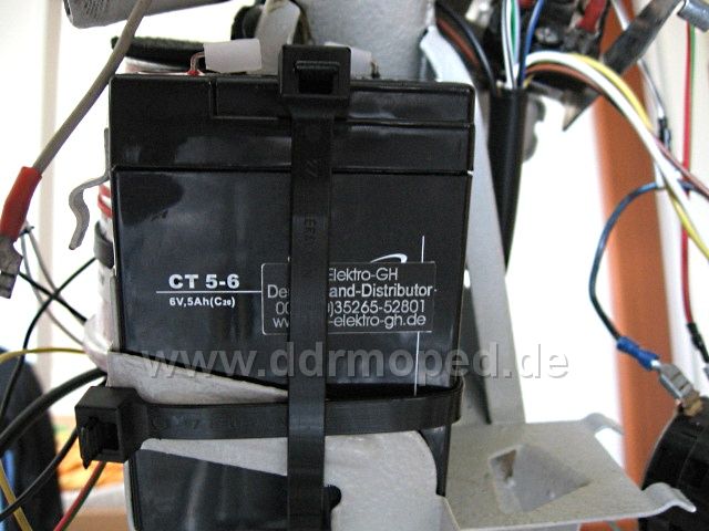

Man könnte ,vom Platz her, von diesen Batterien sogar 2Stück nebeneinander bauen hmm.gif

Olli mein Star wird auch die nächsten 30 Jahre ohne Konservierung nicht rosten. laugh.gif Mal schaun wie lange deine Schwalbe trotz Konservierung rosfrei bleiben wird. wink.gif biggrin.gif
Was ist das eigentlich für ne komische Batterie was du dir da besorgt hast? Die ist ja nur halb so groß wie ne originale Batterie und hat anstatt der originalen 6V 4,5 Ah 6V 5Ah. blink.gif

QUOTE (SimsonSammler1234 @ 17.08.2010, 19:02)
Was ist das eigentlich für ne komische Batterie was du dir da besorgt hast? Die ist ja nur halb so groß wie ne originale Batterie und hat anstatt der originalen 6V 4,5 Ah nur 6V 4 Ah.  blink.gif
6Volt - 5Ah steht aber ganz deutlich auf der Batterie und nicht 4Ah laugh.gif

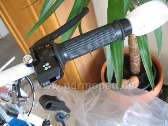

Ich habe ein kleines Problem!
Wo kommt dieser Hebel für den Kaltstarter ran?
Danke und Gruß... Olli

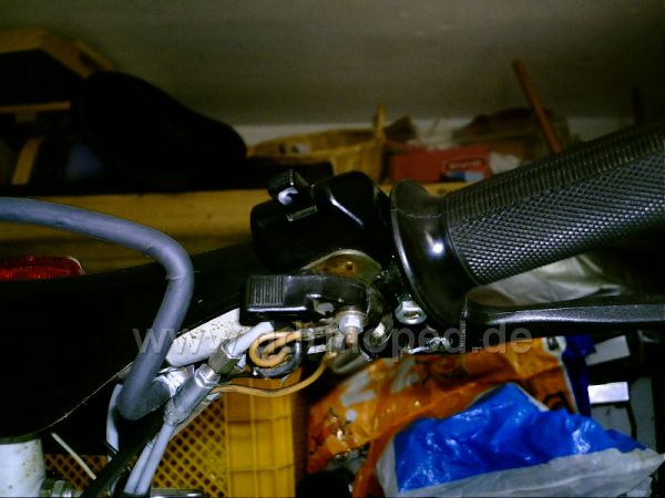

Geschrieben am: 19.08.2010, 11:03
Hallo Olli , schau mal hier :

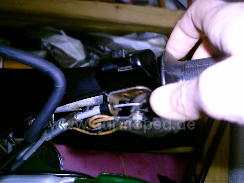

Geschrieben am: 19.08.2010, 11:04
Bild 2:
Geschrieben am: 19.08.2010, 11:25
Die Unterlegscheiben für die Lenkerabdeckung auf deinem Foto sind falsch.

QUOTE (Raphael @ 19.08.2010, 12:03)
Das Halterteil habe ich leider nicht mehr hier rumliegen und das muß ich mir dann gleich mal bestellen.

Geschrieben am: 19.08.2010, 12:59
Die Form stimmt nicht , Olli .
Die von Jörg gezeigten sind richtig .

Geschrieben am: 19.08.2010, 13:00
QUOTE (simsonschwalbekr51-2n @ 19.08.2010, 13:43)
QUOTE (SimsonSammler1234 @ 19.08.2010, 12:25)
Du brauchst diese hier:
http://www.sausewind-shop.com/Zweiraeder/S...-SR4-2-3-4.html
Hallo Jörg,
wieso falsch (Siehe Link) !
http://www.akf-shop.de/shop/product_info.php/info/p3480
Gruß Olli
Falsch dahingehend, weil die von AKF anders sind als die Originalen und nicht passend sind!
Klick mal das Foto bei Sausewind groß und vergleich die Unterlegscheiben dann wirst du den Unterschied sehen. wink.gif
Oder du gehst hier mal in den Aufbaufred von unserem Saxwolf.
Auf Seite 14 und Seite 33 sind Fotos von der Lenkerabdeckung wo die originalen Unerlegscheiben unter den Schrauben sind. wink.gif
PS: Ich hoffe nur, dass die auf dem Foto von Sausewind gezeigten richtigen Unterlegscheiben auch so geliefert werden, weil ich grad gelesen hab es handelt sich um eine Nachfertigung. Nicht dass die auch den Schrott von MZA wie bei AKF liefern. hmm.gif

MadMaik
Geschrieben am: 19.08.2010, 13:39
Beiträge: 2339
Mitgliedsnummer.: 1725
Mitglied seit: 09.12.2008
Hallo die form ist nicht die richtige wie schon geschrieben.Die nachbau dinger passen ganz gut schau dir mal das Bild an.Und die Schrauben sind auch nicht die richtigen es sollten Linsensenker sein schau mal das Bild da sieht mann es zwar nicht so gut.
