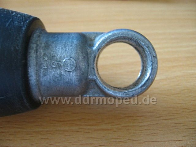

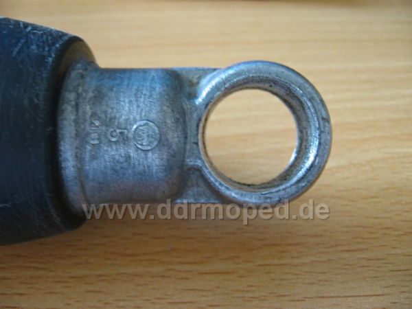

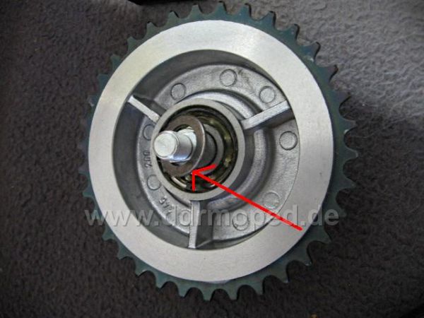

Wo kommt diese Unterlegscheibe beim Kettenkasten genau hin ?
Gruß Olli

Hier Foto-Nr.2

Wessischrauber
Geschrieben am: 25.08.2010, 12:53
Beiträge: 227
Mitgliedsnummer.: 2502
Mitglied seit: 26.07.2009
Zwischen Mitnehmerrad und Kettenkasten auf die Achsverlängerung.

QUOTE (Wessischrauber @ 25.08.2010, 13:53)
Hallo Gerhard,

MadMaik
Geschrieben am: 25.08.2010, 18:25
Beiträge: 2339
Mitgliedsnummer.: 1725
Mitglied seit: 09.12.2008

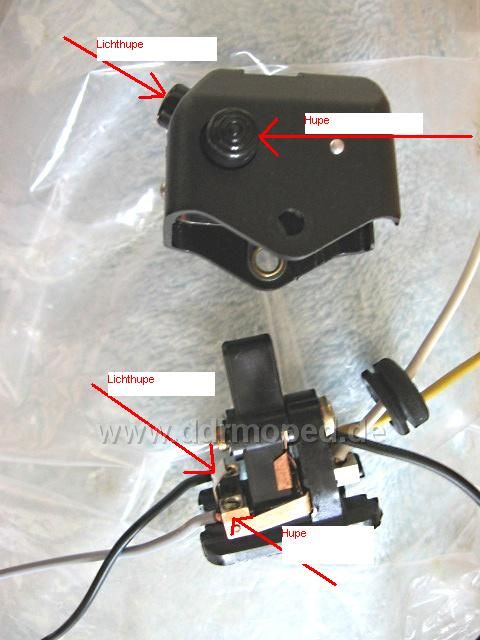

Kann mir einer von Euch sagen ob das richtig ist auf dem Foto mit der Belegung der Schalterstellungen _uhm.gif

Auxburger
Geschrieben am: 26.08.2010, 14:17
Beiträge: 1700
Mitgliedsnummer.: 1960
Mitglied seit: 03.03.2009
umgekehrt ... Hupe ist seitlich, Lichthupe unten.

QUOTE (Auxburger @ 26.08.2010, 15:17)
Kann mir einer von Euch Bitte mal sagen wo welches Kabel von diesem Schalter wo genau hingehen soll hmm.gif

Geschrieben am: 26.08.2010, 18:13
Schau mal hier rein :
http://www.akf-shop.de/moser/kr51-2en.png
Gruss,
Also Weiss und Gelb gehen an den Frontscheinwerfer .
Braun/Schwarz an die Hupe .
Weiss/Schwarz an Schlüsselschalter Position 56 .
Schwarz/Blau an Schlüsselschalter Position 86.

QUOTE (Raphael @ 26.08.2010, 19:13)
Hallo Raphael,
Danke für den Link aber ich habe hier selber auch 2 Schaltpläne liegen aber irgendwie will das ganz und gar nicht so wie es soll cry.gif
Die Blinker und der neue Blinkgeber funktionieren zumindest schon mal thumbsup.gif
Für heute mache ich mal lieber Schluß,bevor ich mir noch einen Kurzen in der Leitung hole wink.gif
Gruß Olli
