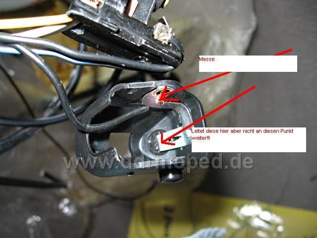

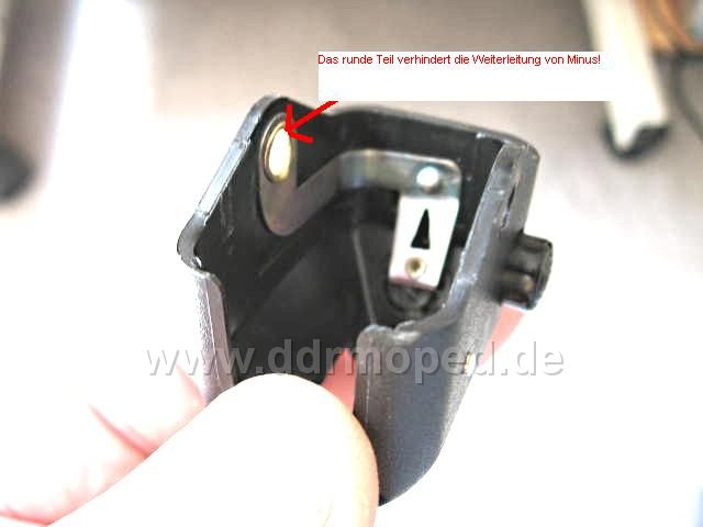

QUOTE (lambiman @ 29.08.2010, 12:15)
Die Hupe funktioniert nur wenn du den Kompletten Schalter am Lenker Montiert hast er bekommt dann über die Amatur(vorrausgesetzt dort liegt Masse an)die Masse.
In der Plastekappe ist eine art Leiterbahn eingegossen die vom Druckknopf zum Schraubenloch führt und deshalb gehts erst wenn die Schraube übern Lenker Masse bekommt.
Dirk
Hallo Dirk,
das war wohl Gedankenübertragung biggrin.gif und genau das wollte ich gerade fragen.
(siehe Foto)!
Das hatte ich mir auch schon so gedacht aber warum leitet diese Kontaktschine Minus nicht weiter?
Das ist so eine runde Niete oder was das ist und dieses runde Teil verhindert das weiterleiten von Minus!
Danke und Gruß Olli

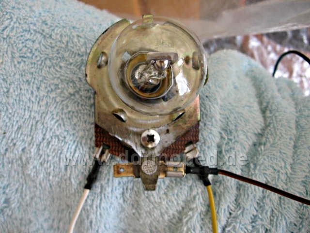

Hallo Raphael,
nur mal so zur Info!
Dieser Schaltplan ist nicht ganz richtig das ist mir aufgefallen weil das braune Kabel 31 an Masse kommt und nicht wie auf diesen Plan mit an die Birnenfassung!
Erst als ich das auf dem großen MZA-Plan gesehen habe und das geändert hatte funktionierte das Standlicht in Position 3 des Zündschlosses.
So wie hier jetzt auf dem Foto muß das Richtig sein!
Gruß Olli
Der Unterschied zwischen Theorie und Praxis!
Theorie ist , wenn man weiß wie es geht und nichts funktioniert.
Praxis ist wenn alles funktioniert und keiner weiß warum.
Bei uns sind Theorie und Praxis vereint.
Nichts funktioniert und keiner weiß warum!
Auxburger
Geschrieben am: 29.08.2010, 12:23
Beiträge: 1700
Mitgliedsnummer.: 1960
Mitglied seit: 03.03.2009
Zum Hupentaster: Die Messingniete ist elektrisch leitend, wo soll das Problem sein?
Zur Lampenfassung: So ist das Massekabel richtig. Das führt übrigens sehr wohl zur Glühlampe - nämlich zum Becher, der der gemeinsame Kontakt der beiden Glühfäden ist.
Weiß und Gelb können jetzt noch vertauscht sein, Weiß ist Fernlicht - der untere Faden ohne Schirmchen.

QUOTE (Auxburger @ 29.08.2010, 13:23)
Nein die Niete leitet kein bisschen Masse weiter!
Ich habe sogar ein Minuskabel zur Probe da mal ran gemacht und...nichts leitet da weiter!
Komisch,komisch und ich habe auch mal einen anderen Licht-Schalter aus Chrom benutzt aber auch da keine Weiterleitung möglich!
Gruß Olli

simsonschwalbekr51-2n
Geschrieben am: 29.08.2010, 13:38
Beiträge: 659
Mitgliedsnummer.: 3051
Mitglied seit: 31.01.2010
So Jungs,
es funktioniert jetzt nach dem ich diese Kontaktschiene ein wenig mit Sandpapier bearbeitet hatte wink.gif
Vielen Dank!
Gruß Olli

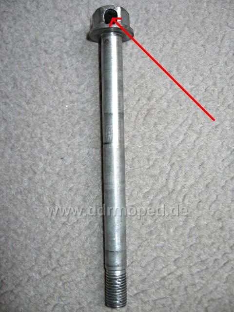

Geschrieben am: 02.09.2010, 12:00
Beiträge: 659
kann mir mal jemand von Euch sagen wofür dieses Loch beim Bolzen gedacht ist _uhm.gif
Habe mich das schon öfter mal gefragt aber einen richtigen Sinn sehe ich da nicht drinn!
Das was ich mir höchstens so vorstellen könnte da ein dünnes Stahlseil durch zu machen und mit einen Schloss das Rad gegen Diebstahl abzusichern!
Gruß Olli

Geschrieben am: 02.09.2010, 12:12
Ich denke es ist dazu gedacht dass man einen Bolzen hindurchschieben kann wenn Du den Schlotter mal nicht rausgezogen bekommst , also wenn der Bolzen festgegammelt ist .
Gruss,
Geschrieben am: 02.09.2010, 14:25
Beiträge: 4107
Hallo Olli,
in diese Öffnung kannst Du Dein Montiereisen aus dem Bordwerkzeug reinstecken (genau so wie beim Kerzenschlüssel) und das Rad lösen.
Wenn es etwas fester sitzt, zusätzlich den Maulschlüssel verwenden, somit hast Du einen "T" schlüssel. Am Maulschlüssel drücken am Montierhebel ziehen. Daher doppelte Kraft.
Gruß matze
Geschrieben am: 02.09.2010, 14:46
Beiträge: 659
Hallo Ihr beiden wink.gif ,
na auf die Idee hätte man ja auch selbst mal kommen können aber dafür habe ich ja die Leute hier mit Erfahrung/en _clap_1.gif
Gruß Olli

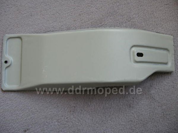

Geschrieben am: 03.09.2010, 07:11
Beiträge: 659
Ich wundere mich manchmal für was an wenig Euros original Teile verkauft oder besser gesagt ersteigert werden können blink.gif
Wenn man bedenkt wie alt die Teile sind sehen die noch ECHT TOP aus thumbsup.gif
Gruß Olli

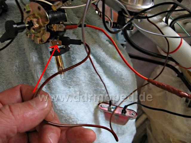

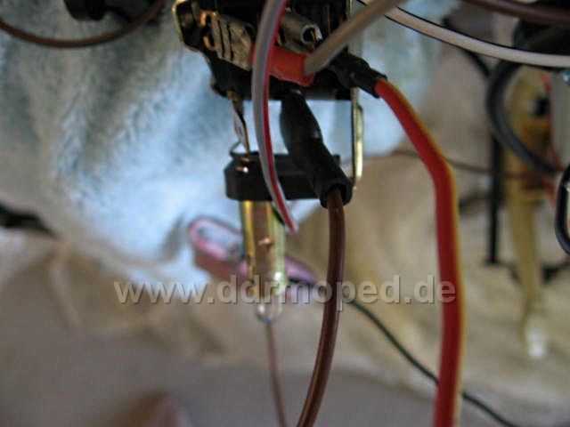

Geschrieben am: 03.09.2010, 17:04
Beiträge: 659
Hallo Jungs,
ich brauche noch mal Eure Hilfe bei der Elektronik!
Vom Zündschloss Klemme 2, geht ja das Kabel an Minus der Zündspule!
Nun habe ich das Problem wo geht das Kabel vom Zündschloss 58 genau hin?
Siehe Foto!
Gruß Olli
Geschrieben am: 03.09.2010, 17:13
Beiträge: 659
Oder könnte es auch sein,weil ja die Tachobeleuchtung mit zwei Metallverbindungen am Zündschloss verbindung hat,da kein weiterer Stecker mehr mit ran muß?
Gruß Olli
P.S. Ich glaube ich habe es... oder?
Geht das an die Bremsanschlussleuchte 6V -5Watt?
