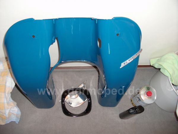

So,den Motortunnel und das Beinblech habe ich auch so weit fertig lackiert _clap_1.gif
Also wenn man es mit Sprühdosen (Basislack+Klarlack) selber lackiert und man sehr sauber dabei arbeitet,dann bekommt man wirklich sehr gute Ergebnisse wie in einer Lackiererei hin wink.gif
Gruß Olli
Hier mal ein Foto davon mit Blitz!

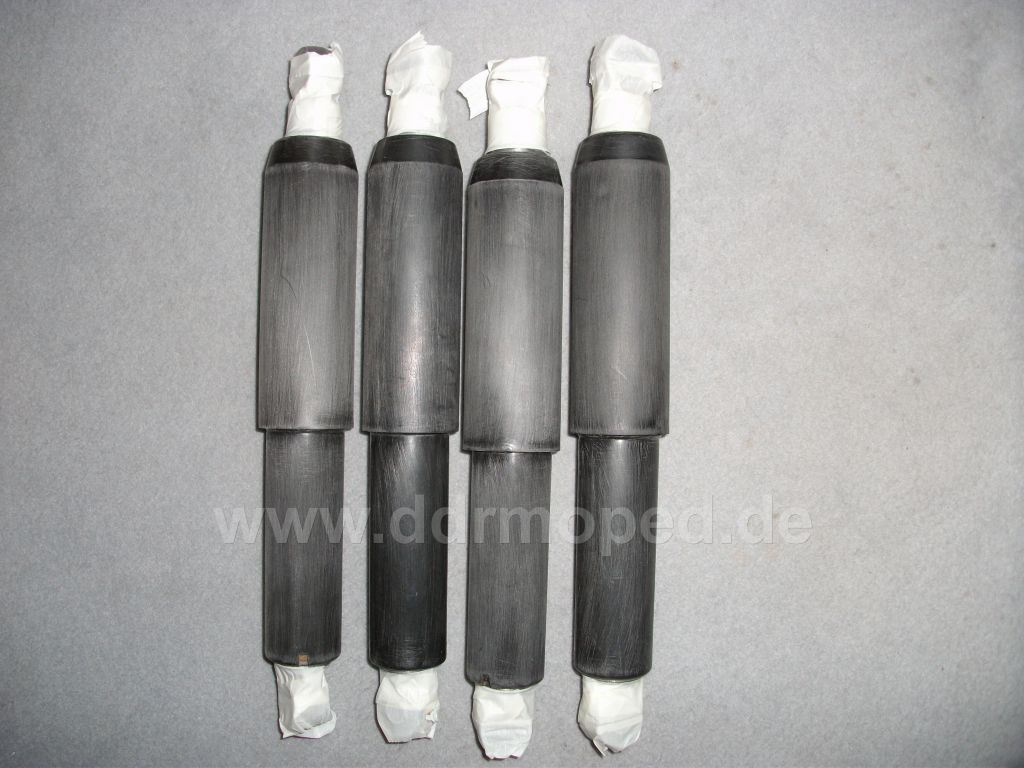

Die überholten Reibungsdämpfer werden noch mit Plastikhaftgrund bearbeitet und dann noch Lackiert.

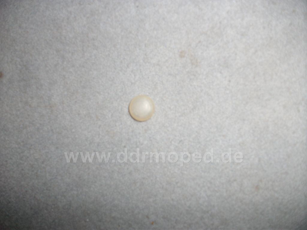

Ach so!
Mal eine Frage!
Wo bekomme ich so einen runden Plastikstopfen oder auch Kappe zu kaufen?
Das Teil stammt aus der Lampenverkleidung!
Danke und Gruß...Olli

Wirklich keiner hier eine Ahnung wo ich so ein Plastikkappe zu kaufen bekomme _uhm.gif

Auxburger
Geschrieben am: 15.09.2010, 08:17
Beiträge: 1700
Mitgliedsnummer.: 1960
Mitglied seit: 03.03.2009
... oder keine Lust, die einschlägigen Online-Shops für dich zu durchsuchen. rolleyes.gif
Gute Suchworte sind Blindstopfen Leerlaufkontrolle.

QUOTE (Auxburger @ 15.09.2010, 09:17)
tongue.gif Nee mal ganz im Ernst ich habe schon das halbe Internet danach durchsucht aber nicht so einen fast durchsichtigen Blindstopfen gefunden.
Dumcke hat so eine grünes Krontrollglas aber eben nicht genau das was ich wirklich suche sad.gif
http://www.dumcke.de/product_info.php?info...68p84q92quf24q4
Gruß Olli

Auxburger
Geschrieben am: 15.09.2010, 13:04
Beiträge: 1700
Das Kontrollglas ist der eigentliche Grund für diese Öffnung - bei der KR51/1 sitzt hier die Lampe für die Leerlaufkontrolle darunter. Bei der /2 hat's diese Lampe nicht - das Loch ist aber geblieben, deswegen der Blindstopfen. Den gibt's übrigens in durchscheinend und in schwarz.

QUOTE (Auxburger @ 15.09.2010, 14:04)
Ja,aber wo gibt es die zu kaufen???

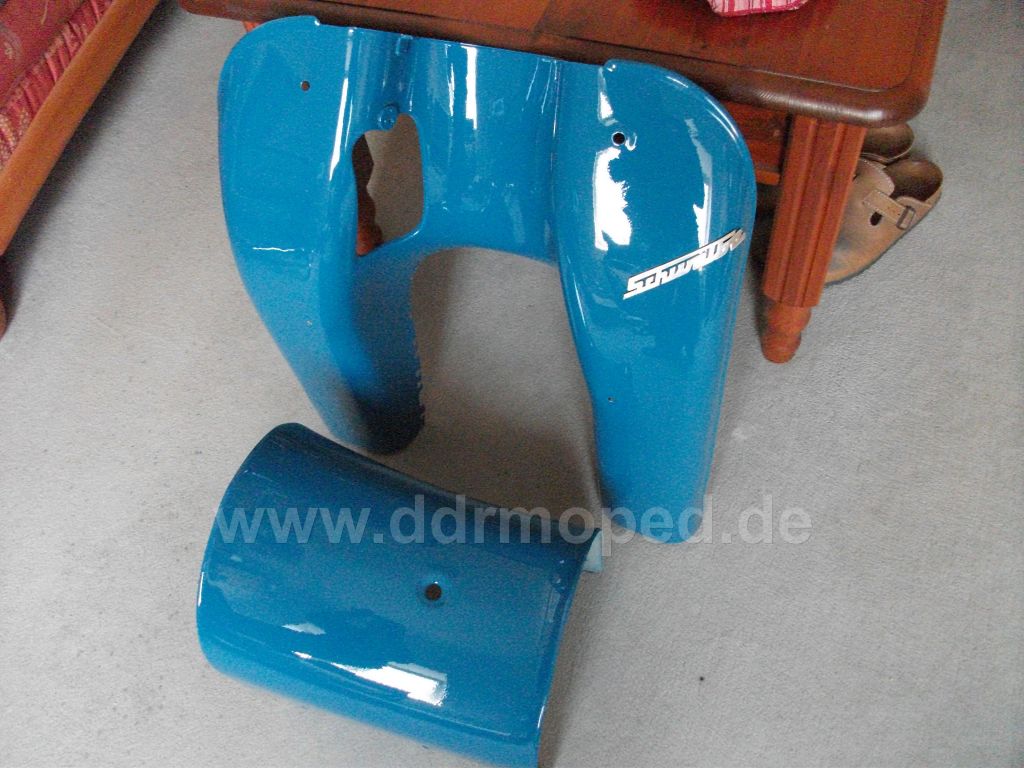

Hier nun mal ein Foto nach Anbau der Scheuerleiste und einen schönen Kantenschutz habe ich dem Tunnel auch noch verpasst wink.gif

ramirez93
Geschrieben am: 15.09.2010, 17:50
Beiträge: 744
Mitgliedsnummer.: 1934
Mitglied seit: 25.02.2009
Schön ist hier leider relativ. Ich finde diese Kantenschutze schrecklich. Leider sieht man sie immer mal wieder und sie sind so garnicht original. Die dürfen da nicht drauf. Los, sagt ihm das, ALLE!
Ramirez
Geschrieben am: 15.09.2010, 18:24
Beiträge: 844
Mitgliedsnummer.: 1319
Mitglied seit: 19.06.2008
Nein, die dürfen da tatsächlich nicht drauf! Ich persönlich nehm mir lieber ne Sekunde mehr Zeit, um den Tunnel ohne Lackschäden abzubauen, anstatt diese furchtbaren Dinger (die übrigens bei mir auch jedem Neuzugang direkt gewaltsam entrissen und entsorgt werden) anzubauen!
