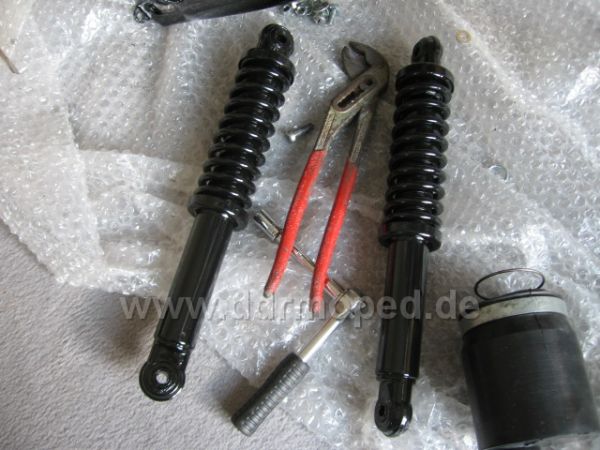

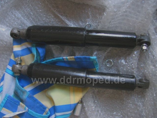

Ja wir sind einem Irrtum erlegen. Deine Sitzbank ist absolut Korrekt für KR51/2Übrigens wenn du einen neuen Bezug kaufen möchtest die vom S50/51 passen auch Was hast du denn eigentlich nun für Stoßdämpfer dazubekommen die auf dem ersten Bild auf Seite 2 waren falsch. Vorn und Hinten ist auch unterschiedlich. Gruss Dirk

Richtig die Stoßdämpfer sind bei deiner Schwalbe sind vorne und hinten 307mm lang und sind Reibungsdämpfer.Ich glaube das wird ein schöner Aufbau,ich selber baue auch gerade eine KR51/2N BJ 1981 auf, dokumentiere aber hier http://www.simsonforum.de/wbb/index.php?pa...&threadID=52091 . Ich hoffe der Link ist erlaubt,sonst einfach rausschmeißen.Vieleicht können wir uns ja gegenseitig unterstützen.Ichwerde jetzt Täglich mal reinschauen. Gruß Barmbeck Basch

Hallo... schöne Schwalbe hast du da! Also bei den beiden Stoßdämpfern handelt es sich meiner Meinung nach um die falschen! Was sagen da die anderen dazu? Mfg

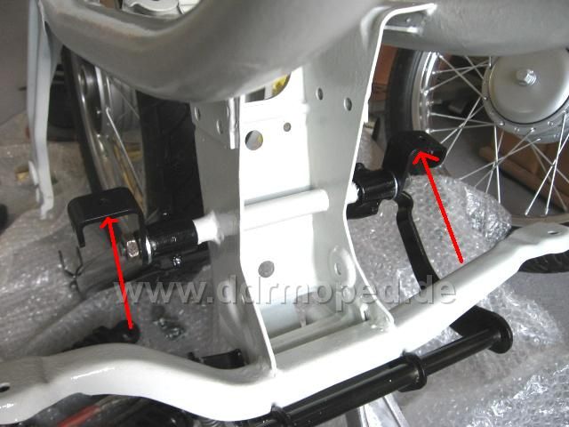

An den beiden Halterungen wird das Heckteil bzw Haube befestigt und natürlich die Schwinge. Wenn die Dämpfer von Auge zu Auge 307 mm haben, der Durchmesser der Dämpfer nicht über 48mm ist passen die Dämpfer. Barmbeck Basch
