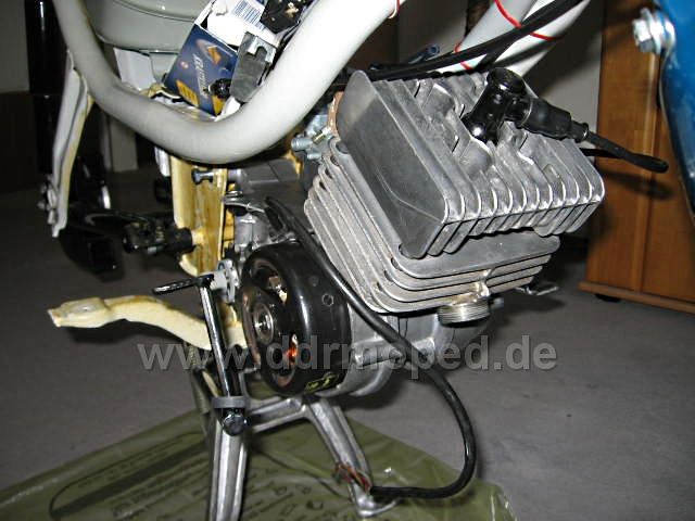

QUOTE (Raphael @ 02.08.2010, 17:09)
Am Zylinderkopf Links Hinten ist von der Kühlrippe ein Stück im 45-Grad-Winkel abgeschnitten.
Habe leider kein Foto da , bin nicht am eigenen Rechner.
Gruss,
Hallo Raphael und Michael,
was für ein Glück,das ich noch nicht diesen,... 45Grad-Winkel aus den Kühlrippen herausgemacht habe blink.gif
Das passt auch ohne die eine Kühlrippe zu bearbeiten ganz sauber in die Motoraufhängung rein wink.gif
Gruß Olli

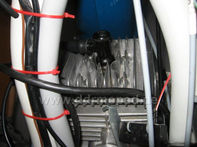

simsonschwalbekr51-2n
Geschrieben am: 16.02.2011, 11:52
Beiträge: 659
Mitgliedsnummer.: 3051
Mitglied seit: 31.01.2010

Geschrieben am: 16.02.2011, 11:59
Ich habe gerade bei meiner Schwalbe nochmal nachgeschaut , wäre da die Ecke noch dran würde der Zylinderkopf ganz sicher an den Rahmen stossen ... hmm.gif
Wie kommt dieser Unterschied zustande ?
Andere Frage : Würde es bei dir passen den Zylinder bei montiertem Motor zu ziehen ?

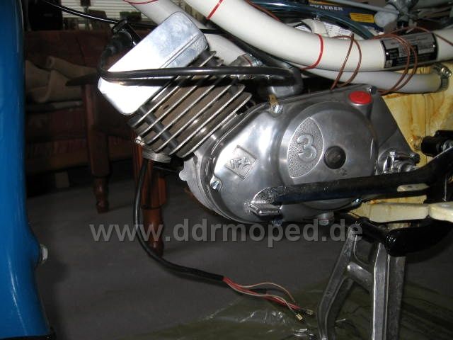

Hallo Raffi.
Kann es sein,das Du von einem KR51/1 Rahmen und nicht von einem KR51/2 ausgeganngen bist?
Wie meinst Du das? mit:Würde es bei dir passen den Zylinder bei montiertem Motor zu ziehen ?
Ob man den Zylinderkopf im eingebauten Zustand abbauen kann?
Das könnte dann eng werden!
Gruß Olli

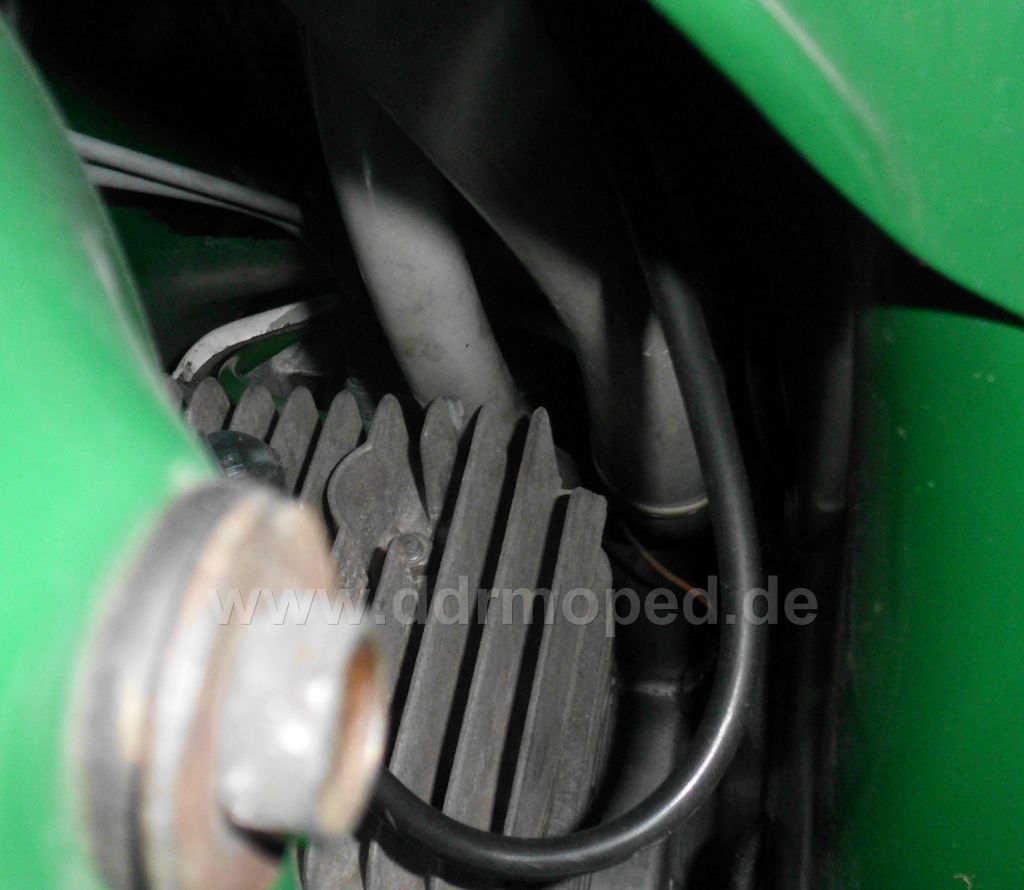

Geschrieben am: 16.02.2011, 13:15
Nee , ich habe auch ein KR 51/2 .
Ja , genau das meinte ich , ob man den Zylinder abbekommen würde ohne gleich den Motor abbauen zu müssen .
Bei meiner passt das , aber eben nur wegen der fehlenden Ecke am Zylinderkopf .
Gruss,
Raffi
P.S.: Ich weiss nicht ob du es erkennen kannst , wie eng das bei mir ist .

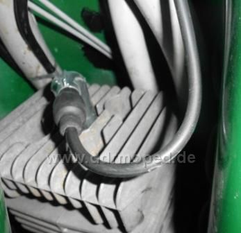

Geschrieben am: 16.02.2011, 13:16
Bild 2

Ich denke auch, der Motor in dem blauen Exemplar hängt ein wenig tief. Ist da vielleicht an den Befestigungsbohrungen hinten etwas ausgenudelt?

ramirez93
Geschrieben am: 16.02.2011, 19:17
Beiträge: 744
Mitgliedsnummer.: 1934
Mitglied seit: 25.02.2009
Also die Ecke fehlt bei meinen Motoren auch. Bei beiden, allerdings 4-Gang...
