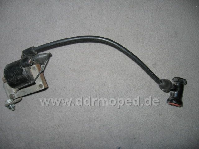

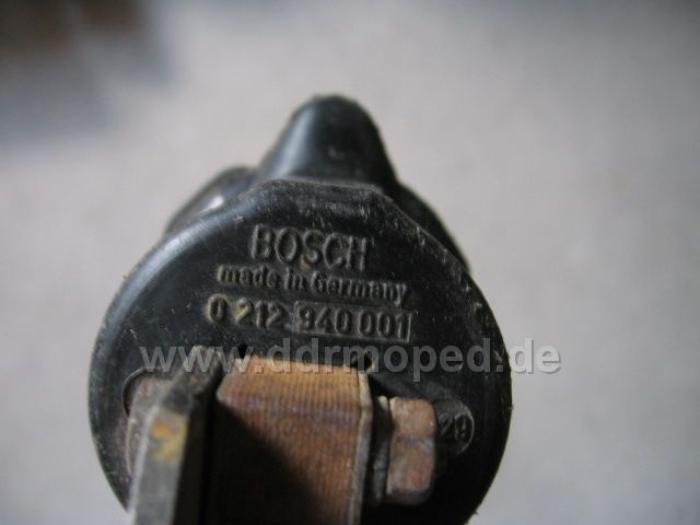

Mitglied seit: 31.01.2010
Hallo, sagt mal ist diese Zündspule die richtige für die Schwalbe KR51/2N Hat einer von Euch vielleicht genaue Fotos von der gesamten Elektronik am Lenker und am besten von beiden Seiten ? Gruß Olli

| m.henschel |
Beiträge: 18
Mitgliedsnummer.: 369
Mitglied seit: 08.11.2006
Auf jeden fall ist die nicht von deiner KR51/2N. Gruß Michael
