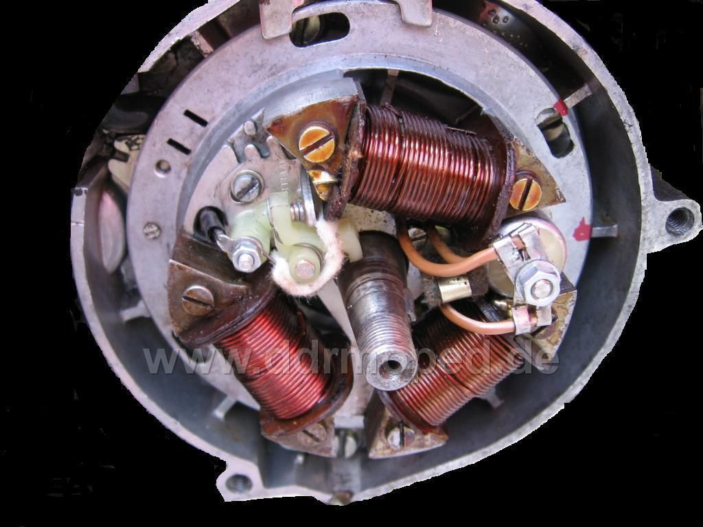

Hallo Michael,
AKF
Gruß Olli

Tja kommt drauf an was du für eine Zündung da hast.

Ich hab mal nachgeforscht, die Zündspule auf den Foto ist eine Zündspule für Herkules und Zündapp 6Volt.
Deine KR51/2N sollte eine 6volt Kontaktzündung haben.

ich habe mal nachgesehen und es ist eine 6Volt - Unterbrecherzündung am Motor verbaut.
Welch ein Zufall denn der Vorbesitzer hatte auch zwei alte Zündapp bei sich rum stehen, die er erst vor kurzem komplett neu aufgebaut hatte wink.gif
Könnte es dann mit dieser 6V - Zündapp oder Herkules Zündspule bei der Schwalbe auch gehen oder sollte ich mir lieber eine Originale holen,wie auf meinem Link von AKF zu sehen ist _uhm.gif
Es könnte ja auch sein,das er diese Zündspule eingebaut hatte,weil die zuverlässiger läuft ?
Ich weiß das aber nicht.
Gruß Olli

Bei deiner Unterbrecher Zündung braust du eine 12V Zündspule.

Hallo Olli hmm.gif ,
also FER und Bosch Bauteile nicht mischen! Ob Bosch an deiner Schwalbe zuverlässiger ist kann ich nicht beurteilen.
FER Bauteile und alles von Simson sind von der Konstruktion her millionenfach bewährt und die Technik ist ausgereift und zudem einfach aufgebaut.
Bitte besorge dir zu deiner Schwalbe die Literatur, die im original dabei war!
Diese kleinen blauen Büchlein haben es in sich und sind in jeder Situation ein wertvoller Helfer!

Hallo Maik,
ok dann bestelle ich mir eine original... 12V - Zündspulen - Ausführung.

Maik , ich habe von Elektrik nicht viel Ahnung , aber warum für eine 6Volt-Anlage eine 12Volt-Spule kaufen ?

Weil die Limaspule für die Zündung nun mal 12Volt hat bei Unterbrecherzündung. Das war schon immer so bei Simson smile.gif

Gute Frage weiß ich nicht vermute mal 6V, nur wie es funktioniert kann ich eben schreiben. Auf jeden Fall hast du eine 6V Zündpule, oder ne kurze wo EMZA drauf steht.
Der Zündkondensator ist bei E-Zündung im Steuerteil verbaut. Zur Erklärung: Der in der Primär/Ladespule erzeugte Wechselstrom wird im Steuerteil über Dioden gleichgerichtet und damit ein Speicherkondensator aufgeladen. Beim Vorbeidrehen der Schwungmasse entsteht durch die Pollücke, welche den ZZP festlegt, ein Spannungsimpuls welcher über eine Diode zum Thyristor geleitet wird und damit den im Kondensator gespeicherten Strom der Zündspule zur Erzeugung des Zündfunkens zuführt.
Bei dem Elektronikbauteil können hohe Spannungen auftreten. Ich hab irgendwo mal was von so 400V gelesen. Vielleicht weiß ein Experte mehr.
Ne gute Übersicht findet man auch hier---> LINK oder hier LINK 2
Bei letzterem siehst auch "Vorsicht Hochspannung" auf dem Elektronikbauteil stehen wink.gif
user posted imageMfG Dirk
