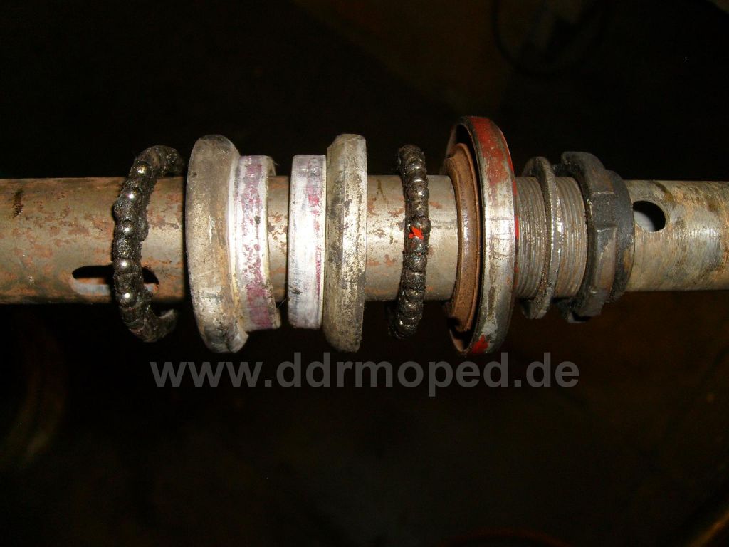

Wie genau wird das Lenkungslager wieder zusammen gebaut? (Siehe Foto)!

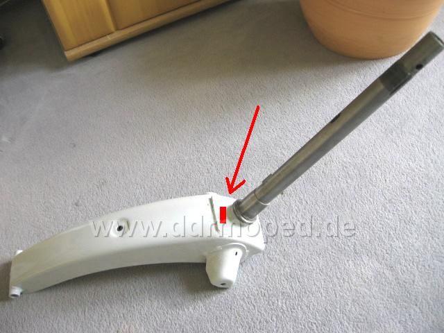

Und noch mal eine Frage!
Warum ist bei einigen Schwalben unten am Schwingenträger noch so ein Stück Metall und bei anderen nicht?
Liegt es vielleicht daran das die KR51/1 eins hatte und die KR51/2 nicht mehr ?
Gruß Olli

Wessischrauber
Geschrieben am: 05.05.2010, 10:37
Beiträge: 227
Mitgliedsnummer.: 2502
Mitglied seit: 26.07.2009
wenn Du das Stück Metall meinst, das spitz zuläuft...
Das arettiert zum Einen das Schutzblech und zum Anderen ist das der Lenkeranschlag.
Ich kenn das von KR51/1er-Schwalben. Ob das an der /2 auch so oder anders ist weiß ich nicht.

Huuuhuuu,
weiß denn wirklich keiner hier aus diesem Forum, wie das Lenkungslager in genauer Reihenfolge bei der Schwalbe KR51/2 zusammen gebaut wird?

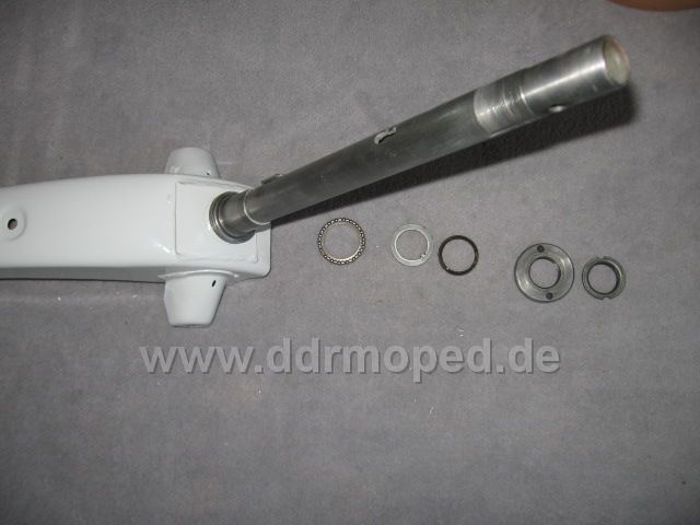

MadMaik
Geschrieben am: 05.05.2010, 19:19
Beiträge: 2339
Mitgliedsnummer.: 1725
Mitglied seit: 09.12.2008
So ich war gerade nochmal in der Garage.Habe zwar gerade keine sauberen Teile da aber ich hoffe du kanst was erkennen.
Liebe grüße der Maik
ramirez93
Geschrieben am: 05.05.2010, 21:09
Beiträge: 744
Mitgliedsnummer.: 1934
Mitglied seit: 25.02.2009
Da fehlt aber noch der kleine schwarze Ring. Ich hoffe, du weißt, welchen ich meine. Ist auf dem Bild von Olli der dritte von links und auch der dritte von rechts, also der Mitllere! tongue.gif
King
Geschrieben am: 05.05.2010, 21:30
Beiträge: 983
Mitgliedsnummer.: 987
Mitglied seit: 25.12.2007
Der kleine schwarze Ring in der mitte ist das obere Lenklager. Ist es das was du meinst??
Grüße Stefan
