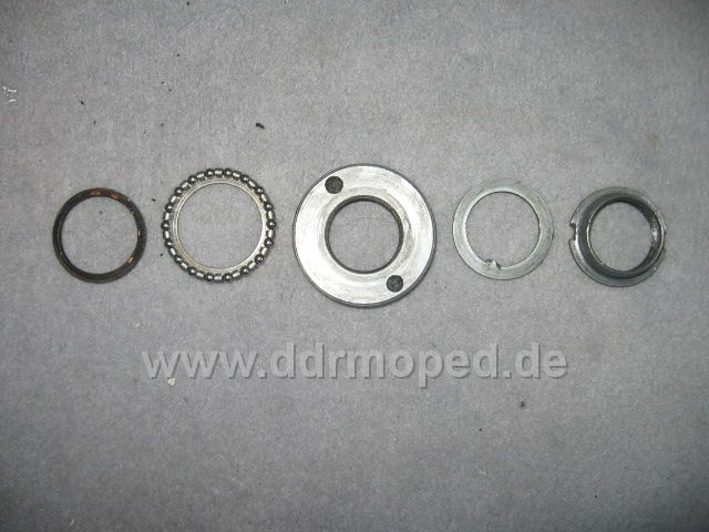

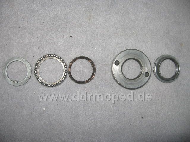

Also so wie Du es auf dem Foto abgebildet hast,kommt es mir persönlich etwas komisch vor blink.gif
Als erstes müßte doch diese Nasenscheibe drauf kommen,damit die anderen Teile nicht weiter durchrutschen können!?
Dann das Kugellager,dann so ein schwarzer Ring,dann der Laufring und zum Schluss die Gegenmutter! Oder?
Hier mal ein Foto!
Gruß Olli

simsonschwalbekr51-2n
Geschrieben am: 06.05.2010, 06:51
Beiträge: 659
Mitgliedsnummer.: 3051
Mitglied seit: 31.01.2010

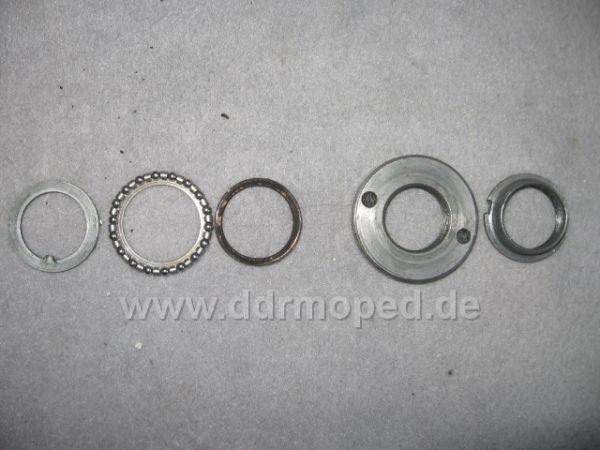

Hier noch mal die Reihenfolge!

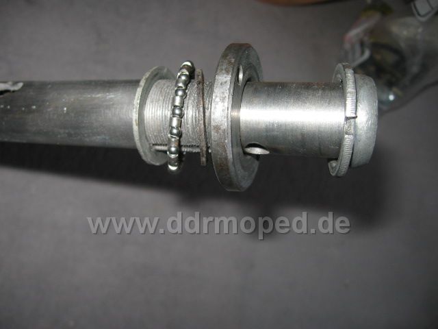

Oder ich denke jetzt komplett falsch,weil der Schwinngenträger ja noch nicht wieder im Rahmen eingebaut ist _uhm.gif
Bei AKF z.B. ist die Reihenfolge so abgebildet!
Ist die von links nach rechts Richtig?

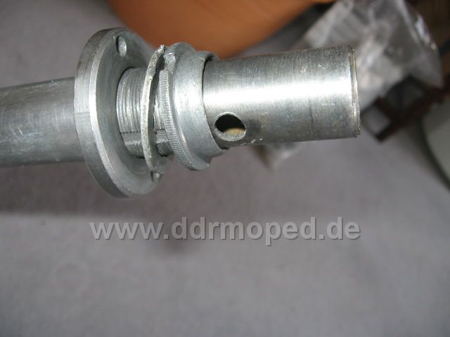

_uhm.gif Also dieser Ring sieht mir ja verdächtig wie ein Auspufkrümmerdichtring aus.
In die Lenkung gehört er auf jeden Fall nicht.
Das Metallstück am Schwingenträger ist der Lenkanschlag der alten Modelle,wurde dann nach oben an das Rohr verlegt.Bei Dir sind beide Varianten vorhanden wie es aussieht.Vielleicht ist der Träger schon mal ersetzt worden.
Hoffe es hilft.
und gute Besserung

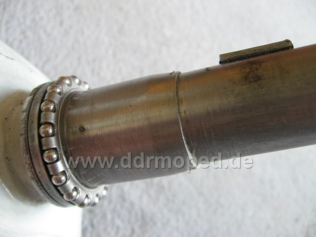

Ich glaube zu wissen was das für ein Ring ist.Das sollte der sein der als erstes auf den Schwingenträger kommt und dan erst der Lagerlaufring,und dan so wie bei mir aufm Foto.
Liebe grüße der Maik

huh.gif naja,aber diese Scheibe unter dem Laufring des Schwingenträgers sieht ja eigentlich nicht so aus und schwarz schon gar nicht.Außerdem ist auf dem Bild des Trägers Laufring und Scheibe noch dran, wenn es nicht täuscht.Müsste ja eigentlich leicht festzustellen sein,ob es ein weicher Alu- oder Kupferring ist oder ne Stahlscheibe.
Die Reihenfolge auf dem letzten Bild ist richtig,nur eben jener schwarze Ring muss weg.

Also so...oder?
Gruß Olli

und das Kugellager sitzt dann unten auf,wie jetzt hier auf dem Foto zu sehen ist!?
und oben kommt bestimmt noch ein zweites Kugellager dazu...oder?
Gruß Olli

biggrin.gif genau so,den Kugelring immer mit der flachen Seite in die Schale.

Das bedeutet auch in die obere Schale (also den Ring um 180 Grad gedreht?)
Das Teil hat sich irgendwie da mit beim Auseinanderbau in die kleine Tüte mit reingeschummelt blink.gif

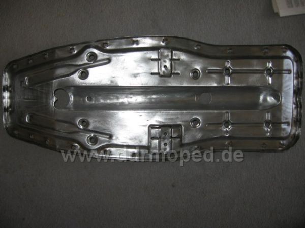

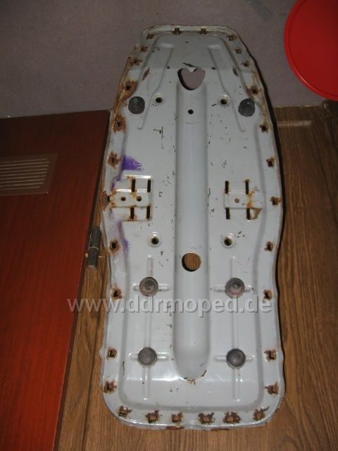

So,ich habe mir nun einen neuen Sitzbankbezug gekauft,weil der alte nicht mehr so gut aus gesehen hat.
Das Sitzbankblech wollte ich mir zuerst auch noch neu kaufen aber ich habe mich wegen der dort fehlenden Luftpumpenhalterung doch lieber für das alte Blech entschieden wink.gif
Gruß Olli
Geschrieben am: 07.05.2010, 13:21
Beiträge: 659
Geschrieben am: 07.05.2010, 13:24
Beiträge: 659

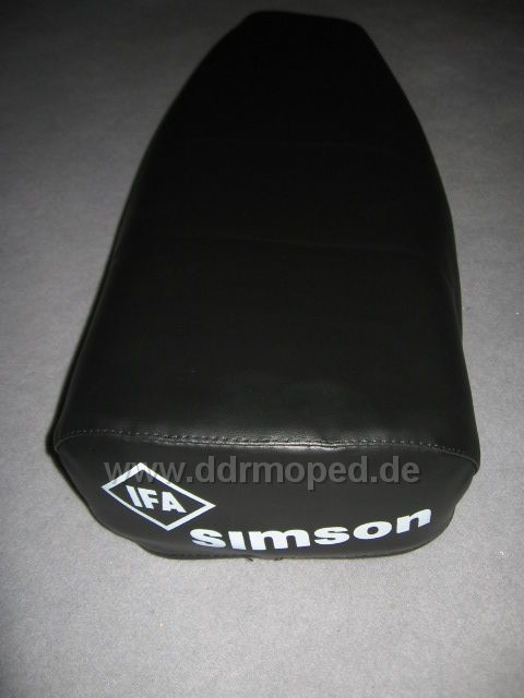

Nun muß ich nur noch das Blech grundieren + lackieren und denn neuen Bezug dann noch neu drüber spannen.
Hier mal ein Foto vom neuen Sitzbankbezug!
