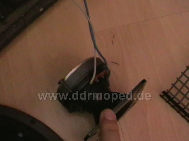

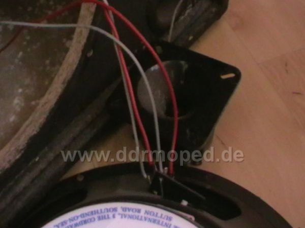

Hallo, ich hab hier einen alten Verstärker, der aber nicht mehr richtig funktioniert. Wahrscheinlich nur noch die Lautsprecher. Ich habe als hier jetzt vor mir 2 Lautsprecher, der eine hat ein blaues Kabel und der andere 4 Kabel, 2 rote und 2 graue.
Jetzt weiß ich ja, dass man normalerweise 2 Kabel braucht, um das an eine HiFi Anlage anzuschließen. Aber welche Kabel muss ich da nehmen?

Hier der 2. kleinere Lautsprecher.

mit dem Horn (dem Kleinen) würde ich etwas vorsichtig umgehen. Kann ich gerade nicht richtig erkennen, ob es nun ein Hoch- oder Mitteltöner ist. Vom Magneten her, den er dran hat, würde ich je eher auf nen Mitteltöner tippen. Wenns aber ein Hochtöner ist, kannst du dir den sehr schnell durchrauchen lassen, wenn du ihn direkt anschließt. Original sitzen die nicht selten hinter nem Dämpfungswiderstand. War denn da mal einer drin?

Halt mal ne 1,5V Batterie kurz an die Kabelenden. Der Lautsprecher müßte ein vernehmliches "plopp" machen.
Im übrigen werden nur Breitbandlautsprecher direkt angeschlossen. Hoch und Tieftöner haben vorgeschaltete Frequenzweichen.
In der billig Variante werden auch Kondensatoren am Hochtöner direkt angelötet. Auf jeden Fall werden Hochtöner geschrottet wenn man sie direkt an den Verstärker hängt.
Im übrigen halbiert sich der der spezifische Widerstand wenn man die Lautsprecher parallel beschaltet. Deshalb AUCH Frequenzweichen. Sonst werden mal ganz schnell aus 8 Ohm 4 Ohm oder 2 Ohm. Ist der Verstärker nicht abgesichert und wird entsprechend aufgedreht, lernst du Magic Smoke kennen. laugh.gif laugh.gif laugh.gif
