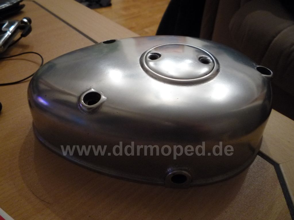

Hallo Patrick08,
bitte die Teile nicht weiter Polieren, sonst büst du an Kühloberfläche vom Motor ein und die Überhitzungsgefahr ist erhöt.
Denk an den Lungeneffekt!
Sax

Alles klar, danke für den Hinweis, klingt logisch, durch das Polieren wird die Oberfläche kleiner.

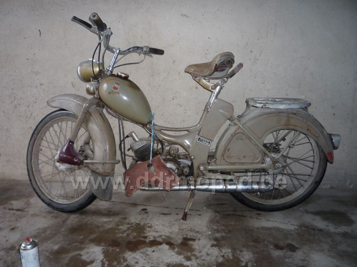

Ihr glaubt nich was mir grad passiert ist, ich war duch Zufall bei meinem Großonkel in der Scheune. Und was sehe ich da hängen. Einen beigen 57er essi! Der Lack noch super, Motor lief angeblich bis zum Aufhängen biggrin.gif.
Hab ich gleich mal die Lauscher aufgespannt für 100 euro könnt ich Ihn haben. Montag kann ich nochmal schauen kommen, da haben sie den guten frei geräumt!

Naja die Seitenbleche, speigel und werkzeugkasten fehlen!
Aber selbst dann sind 100 glaub ich nen super Preis, vor allem bei dem Lackzustand, da kann ich den maronen lieber neu lacken lassen.

So hier nun die ersten Bilder von meinem Fund. War zwar nicht geplant das so schnell eigentlich ein zweiter ins haus kommt, aber bei 100,- VHB wink.gif konnt ich nicht nein sagen

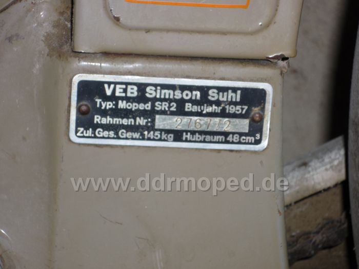

hier noch die fahrgestellnummer, Motornummer ist die 281461...

Glückwunsch zum neu erweb. _clap_1.gif Sieht garnicht so schleht aus nur die Gabel,Rücklicht und Zündschalter ist verkehrt. huh.gif
Ich würde es erst mal so lassen und technik überholen.
Mach noch paar Bilder.
Gruß Schubi

Der bleibt auch erstmal so... Erstmal den maronen fertig bekommen!
