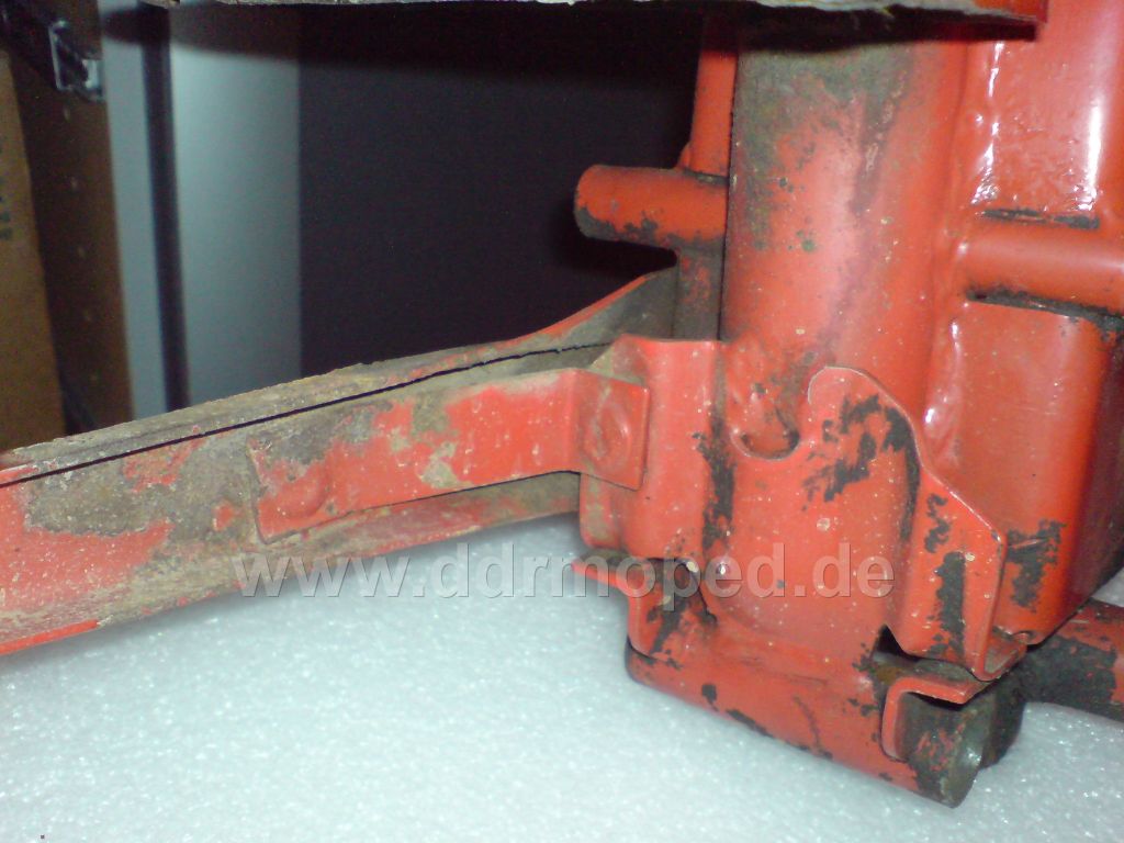

Hi Johannes!
Ich hab mal bei mir paar Fotos gemacht, vielleicht helfen sie dir weiter. Willst du den Halter wirklich nachbauen? Vielleicht findest du einen Spenderrahmen oder so.
Gruß, René
Grüße vom René

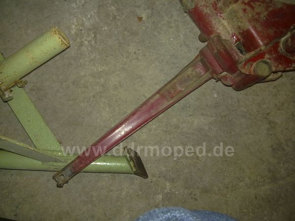

Star1404
Geschrieben am: 02.02.2010, 22:16
Beiträge: 289
Mitgliedsnummer.: 3041
Mitglied seit: 24.01.2010
Hier noch mal die Rückseite.
Entschuldigt den Zustand, wird alles noch gemacht.
Grüße vom René

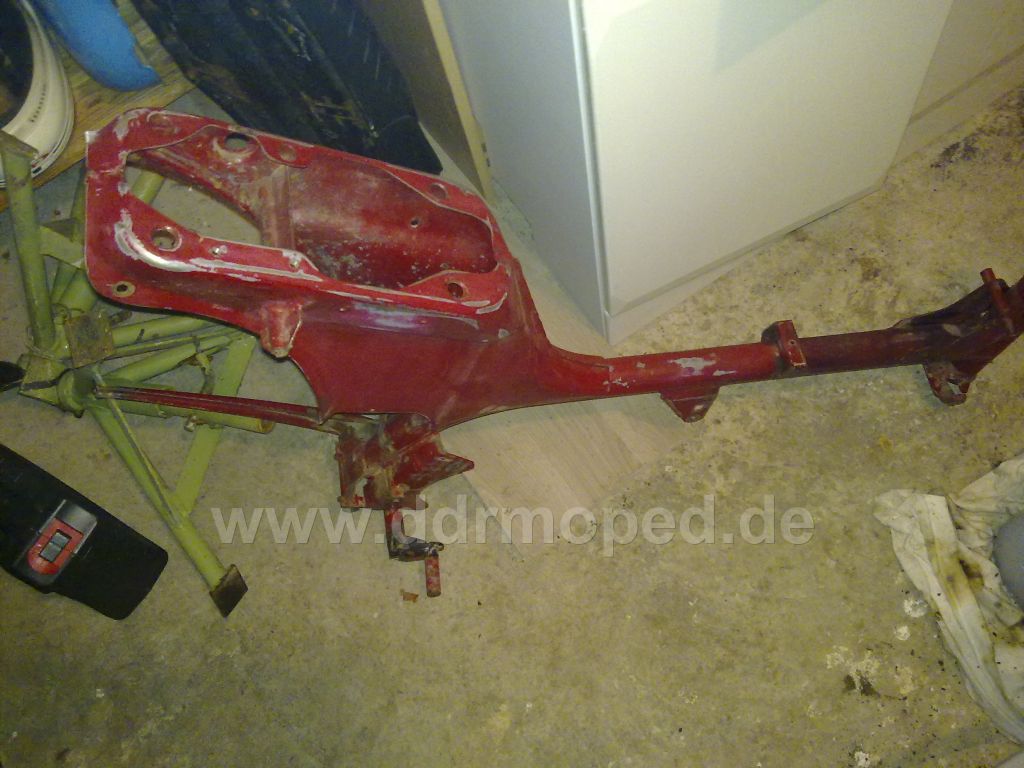

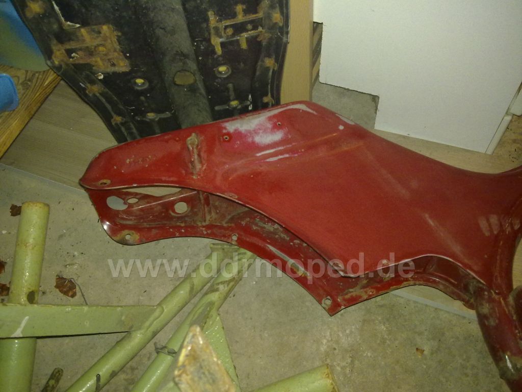

Hier wie versprochen die Bilder hatte gestern bis zehn schicht sorry das sie jetzt erst kommen.
gruß Thomas
euro1983
Geschrieben am: 08.02.2010, 09:26
Beiträge: 70
Mitgliedsnummer.: 2299
Mitglied seit: 02.06.2009
euro1983
Geschrieben am: 08.02.2010, 09:30
Beiträge: 70
Batteriekasten und Fußrastenträger fehlen sonst geht er hatte schon mal angefangen ihn zu schleifen hab mir aber dann doch ein anderen geholt . Papiere hab ich auch wenn du sie mit willst sag bescheid dann las ich sie raus suchen.
