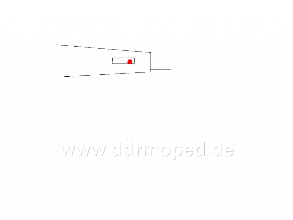

Hey, hey Ricardo,
nicht so schnell aufgeben. Ich habe mal eine kleine Zeichnung gemacht. Schlag mit einem Durchschlag auf die markierte stelle - oder auch auf die gegenüber, dann sollten sich die Reste bewegen.

@seg02
Mit Schlägen direkt auf die Kurbelwelle wäre ich aber sehr vorsichtig ermm.gif

Ja von der Stelle bin ich die ganze Zeit ausgegangen. Hat nichts gebracht außer dass sich das Metall an der Stelle verformt. Aber bewegen tut sich beim besten willen nichts
