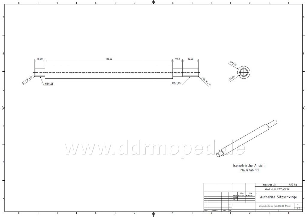

Hallo zusammen,
da ich an meiner RT eine Restauration vornehme werde ich die Achse des Soziussattels nachfertigen lassen. Wer hat ebenfalls Interesse?
Im Anhang ist die Skizze von der Achse.
MfG Pete778
gipi
Geschrieben am: 02.02.2010, 19:47
Beiträge: 24
Mitgliedsnummer.: 2319
Mitglied seit: 07.06.2009
Moin. Kauf das Ding auf den Teilemarkt für 3 Euro, da biste weitaus günstiger als selbst drehen und es passt einwandfrei. Musst nur das Gewinde nachdrehen und bissl putzen ---> FERTIG!
mfg. Gipi
pete778
Geschrieben am: 02.02.2010, 20:38
Beiträge: 3
Mitgliedsnummer.: 3066
Mitglied seit: 02.02.2010
Na auf dem Teilemarkt ist so was selten einzeln zu bekommen. Wenn dann nur komplette Sattel die oft verrostet sind. Wenn du noch ne gute Achse hast wäre ich interessiert.
gipi
Geschrieben am: 03.02.2010, 18:21
Beiträge: 24
Nee hab keine Achse,sry. Hab aber shcon oft so ne achse einzeln gesehen auf den Teilemarkt. Musst nur nen paar abklappern und Augen offen halten. Da findeste bestimmt was. Und bekommst dann auch so ne achse einzelt. Gibt komplette Sitze für etwa 50 mit guter Satteldecke oder halt auch Einzelteile die viele Verkaufen.
pete778
Geschrieben am: 08.03.2010, 19:37
Beiträge: 3
Die Drehteile sind fertig. Wer eine haben möchte 10,00 € + Porto.
Einfach PN an mich.
